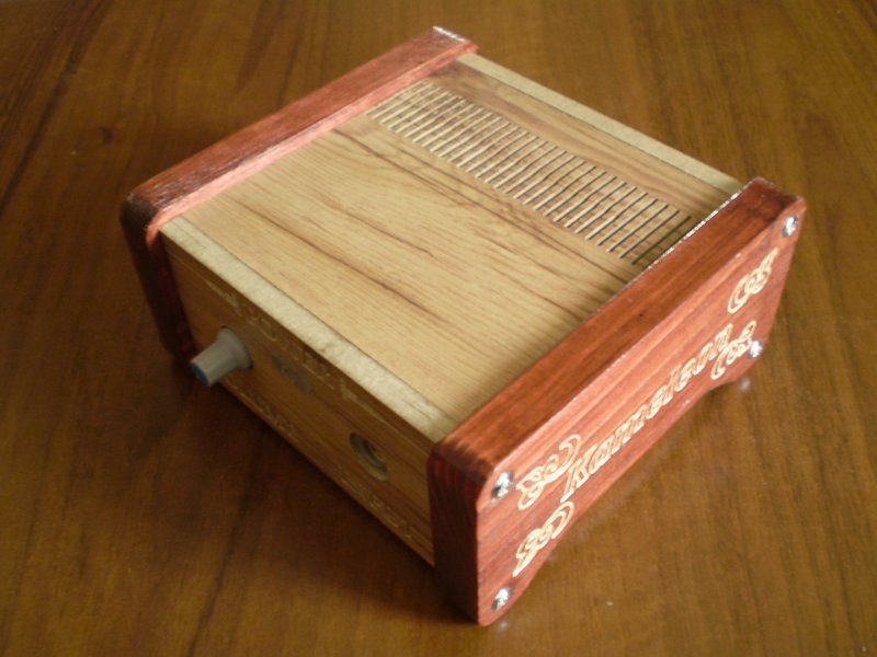

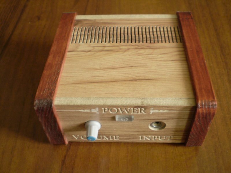

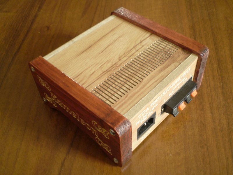

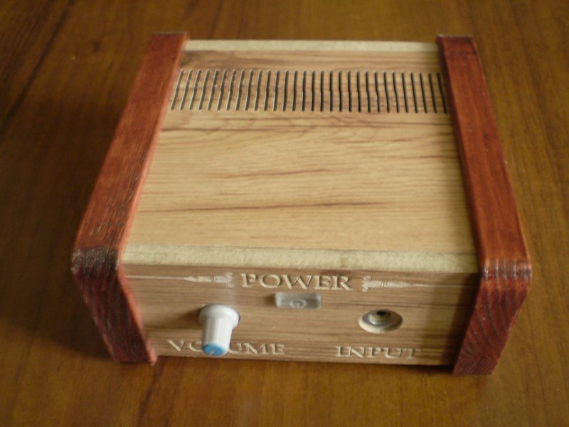

Sziasztok! Mindig csak adott projektekre futotta, magamnak nem építettem egy ideje semmit. De hogy ne vádoljanak, hogy mindig csak szájalok, bemutatom a kis 2x10W-os erősítőmet, amit a napokban faragtam TDA 7297-el. Úgyis gyakorolni akartam a CNC-n, volt egy kis hulladék fám és parketta anyagom. Nem tűnik nagy dolognak, de sok elem kétoldalas marást kapott, hogy könnyebb legyen összeilleszteni. Van benne 3D íves rész, gravírozás, körbevágás. Ami pedig a lényeg: Végre van egy kis hordozható, kiszajú erősítőm, amit akár a notebookomra, akár az MP3 lejátszóra, de akár a teszt mikrokontrolleres paneljeim zenei irányultságú szoftvereinek meghallgatásához is tudok használni (MIDI, MP3, WAV, Ogg). Tudom - jó erre egy aktív hangfal is fillérekért, de ez mégiscsak más . Nem lett egy szépségdíjas darab, de első cnc-s kísérletnek szerintem megteszi.
(#) satlokk válasza kameleon2 hozzászólására (») Szept 10, 2013 /
Egyszerüen Szuper lett!
(#) papus51 válasza kameleon2 hozzászólására (») Szept 10, 2013 /
Nagyon jó lett. Szerintem ez a remekmű az önkielégítés magasfoka.
(#) Mybuster válasza kameleon2 hozzászólására (») Szept 10, 2013 /
Nekem is nagyon tetszik.
(#) guliver83 válasza kameleon2 hozzászólására (») Szept 10, 2013 /
Egész jó lett!
De lehet ezt még fokozni is, ha már CNC!

Tetszenek ezek a fa dobozolások, meg van a maguk kis hangulata. Építő jellegű kritika (saját vélemény: nekem egyedül a potiforgató gomb üt el kicsit az összképtől azt cserélném valami olyanra ami jobban illene az összképhez. Szép munka én csak álmodozok cnc-ről na majd egyszer

(#) kameleon2 válasza guliver83 hozzászólására (») Szept 11, 2013 /
Köszönöm.. Kicsit én is szégyenlem, hogy nem sikerült kicsit jobbra, de mint említettem ez az első saját cnc-s 3D munkám, pontosabban elektronikai célú munkám. Az első egy Mancala lett (melléklet). Ma már a lapok illesztésénél a csomópontot másként csinálnám, vagy egy szöganyaggal eltakarnám. Ez utóbbit még lehet, hogy megteszem. Eredetileg fekete lett volna a doboz, akkor nem látszana ennyire az illesztés, de megtetszett a padlólap mintája. A legközelebbi még jobb lesz, nem fenyőből, hanem keményfából. Most ez volt itthon.

De tudom, hogy tudsz te jobbat is!
Köszönöm! A jobbat majd megnézhetitek jövő áprilisban a Construmán ! Jövő héten már meglesz az is talán, melyik standon... Az erősítőt HERC társunk már megnézte, sőt meg is hallgatta egy P8x32 SD- general MIDI lejátszóról.... Jut eszembe erősítő... dobozolás... Ha netán van valakinek már kész konstrukciója, aminél az oldalak illesztése, illetve az illesztések csomópontjai jobban ki vannak dolgozva - érdekelne... Nyilván én is találtam időközben jobb megoldást, de több szem....

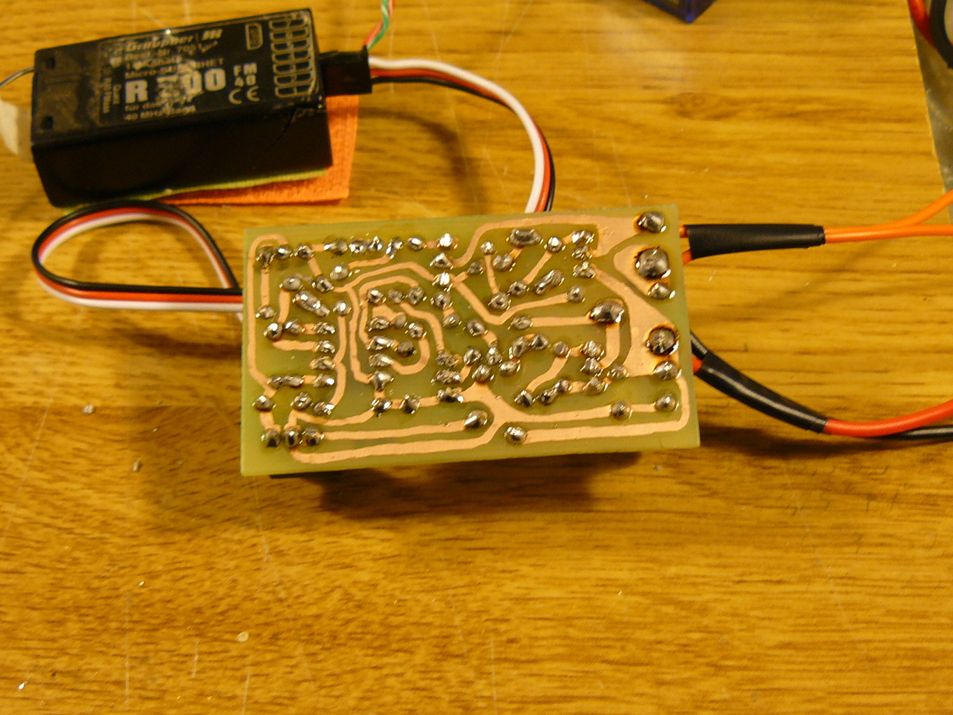

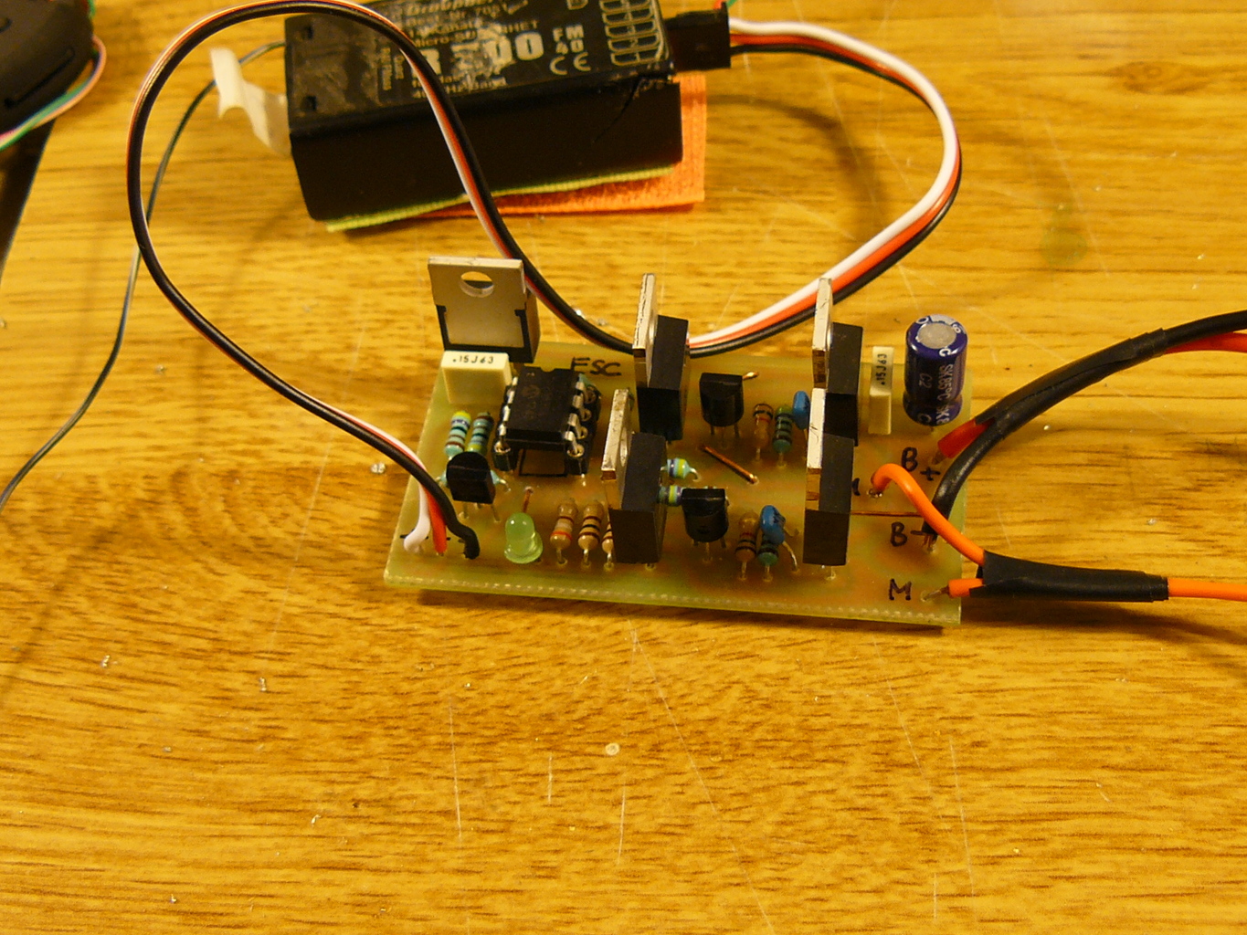

Én most fejeztem be egy PIC12F675 alapú, irányváltós, kefés motorokhoz való RC szabályzót. A kapcsolást innen vettem, SprintLayout-ban terveztem hozzá egy panelt. Egy konfiguráló nyomógomb is tartozik hozzá, de azt csak "lógóra" kötöttem be a konfigurálás idejére.
A panelt kézzel rajzoltam. Nem törekedtem túlzott miniatürizálásra, mert egy hajóba tervezem, ott meg lesz hely bőven. Még fognak kapni a FET-ek hűtőbordát is.
A fontosabb fájlokat mellékelem. Az asm fájl szerkesztésével és újrafordításával is befolyásolhatjuk a szabályzó paramétereit.
Üdv: Tibor
(#) sargarigo válasza kistee hozzászólására (») Szept 14, 2013 /
Nem gondoltam volna, hogy a pic ki tudja hajtani az irf-et..
(#) _vl_ válasza sargarigo hozzászólására (») Szept 14, 2013 /
Nem is fogja...
(#) Kovabe válasza _vl_ hozzászólására (») Szept 14, 2013 /
De biza kihajtja, nekem már bizonyitott hasonlo projektben.
(#) sargarigo válasza Kovabe hozzászólására (») Szept 14, 2013 /
És azt valaki el tudná nekem mondani hogy ezt hogy csinálja? Az okosabbtól nem szégyen mint tudjuk
(#) nightlife válasza sargarigo hozzászólására (») Szept 15, 2013 /
Adatlap ezt mondja:
„Very Low Rds(on) at 4.5V Vgs”
(#) kistee válasza sargarigo hozzászólására (») Szept 15, 2013 /
Nekem meg sem fordult a fejemben, hogy gyanakodjak. Korábban már megépítettem ezt a kapcsolást, gyönyörűen üzemel az autóban...
Lényeg, hogy ez a motorvezérlő is működik.
(#) killbill válasza nightlife hozzászólására (») Szept 15, 2013 /
A Very Low az jelenthet akármit is, de a typ: 7.3, max: 10mOhm @ Vgs 4.5V az már elég egyértelmű. Sőt, még Vgs=2.8V-ra is typ: 11, max: 22mOhm-ot ad meg az adatlap. Mindez persze semmit nem jelent, amíg a motor áramát nem ismerjük.
(#) vicsys válasza _vl_ hozzászólására (») Szept 15, 2013 /
Nekem is működik egy másik projektemben. Persze, illene egy logic level FET.
ITT konkrétam egy IRF740-et hajt a PIC, az anódfesz előállításához.

(#) kameleon2 válasza Electricboy hozzászólására (») Szept 15, 2013 /
Hahaha ... rátapintottál a lényegre. Ez a potihoz kapott gyári forgatógomb... Már készül az is - szintén cnc-vel, csak keményfából szeretném . Időközben találtam egy aluprofilt is a lomok között. Ha ledarabolom, egy kétoldalas ragasztóval feltéve a két parkettalap találkozását is szebben el tudom tüntetni. Már az elejétől alu doboznak indult, de aluminium lapom nem volt. Később ráébredtem, hogy végül, ha legyalulok a cnc-vel pár mm-t a 8-as padlólapból - abból is tudok 3mm-est csinálni, de akkor már nem akartam mindent elölről kezdeni - majd a következőnél... Ez már szól az asztalomon és végre hallgathatom netről a reklámmentes skyradio-t... A cnc programot is volna még hol javítani, mert ez a rajzprogramból jött ki - én még jócskán egyszerűsíttettem volna rajta, hogy például szebb legyen a hűtőrács kialakítása. Most két lépésből csinálta meg a gép - és mivel két irányba haladt a fej - sajnos látszik is. Ha egy lépésben ment volna végig szebb lenne az eredmény. Egyenlőre tanulni jó volt - és még mindig szebb lett, mintha én reszelgettem volna ki. Ami a legjobb, hogy a derékszög az derékszög és a méretpontosságra sincs panasz. Minden rész passzol.
