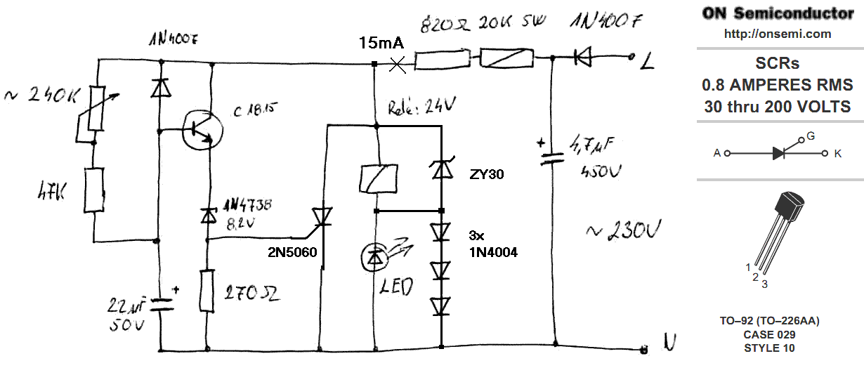

(#) Kiscsako hozzászólása Szept 17, 2013 /
Remélem jó helyen teszem fel a kérdésem.
Meg kéne javítanom egy fóliaheggesztő elektronikáját, annak is az időzítő tagját. Gyakorlatilag az összes félvezető tönkre ment benne. Mindegyik típusát le tudtam olvasni egy kivételével, ennek sajnos lerobbant az "arca". Egy TO-92 tokozású (gondolom tranzisztorról) lenne szó, de nem tudom milyen típust rakhatok bele (a rajzon piros kérdőjel). Megjegyzem a működése is homály elöttem. Megpróbáltam visszarajzolni a nyákról, szerintem nem hibáztam
Légyszi segítsetek!
Kapcsrajz.pdf
(#) Sebi válasza Kiscsako hozzászólására (») Szept 17, 2013 /
Meglehetősen kockázatos kapcsolás...
Ez egy elengedés késleltetett relé: mikor megkapja a hálózati feszt, a relé meghúz, majd a kondi feltöltődése után elejt. A robbant alkatrész kis tirisztor, mert jó esetben mindössze 15mA körüli áram folyik rajta. Mivel ellenállás osztóval állítja elő a működtető feszt, ezért minden körülmények között biztosítani kell, hogy az osztónak legyen terhelése, különben felugrik a fesz akár 320V-ra. Bekapcsoláskor a relé-LED az osztó "alsó" tagja, lejárt idő után pedig a felrobbant tirisztor - mint rövidzár.
Lehet, hogy megszakadt a LED (szokott!), ezért pusztított a 320V.
A berajzolt pár alkatrésszel ez nem fordulhat elő: relé szakadás esetén a 30V-os zener fog, LED hibánál pedig a három dióda (piros LED esetén. más színűnél - amiknek magasabb a nyitójuk, tehetsz ide is egy zenert,pl ZPY 5V6)
Szerk: előbb tranyóra gondoltam, de akkor nem marad ejtve a relé...
A hozzászólás módosítva: Szept 17, 2013
(#) pucuka válasza Sebi hozzászólására (») Szept 17, 2013 /
Így meg ki fogja kikapcsolni a tirisztort?
(#) Sebi válasza pucuka hozzászólására (») Szept 18, 2013 /
Gondolom, a folyamat a következőképp zajlik: zacskó a fűtőszálra fektet - fedél rászorít, ami mikrokapcsolóval feszt ad az áramkör bemenetére - várakozás, míg a kondi feltölt, ezalatt hegeszt - relé ejt, fűtés leáll a csukott fedél ellenére. Aztán fedél felnyit, mikrokapcsoló bontja áramkörünk tápját, tirisztor kialszik, vár az újabb lecsukásra...
A hozzászólás módosítva: Szept 18, 2013
(#) Sebi válasza (Felhasználó 13571) hozzászólására (») Szept 18, 2013 /
Hát - igen, ahogy ránéztem a rajzra,láttam,hogy nyűgös. úgy látszik a relé volt éppen olcsóbb a gyártáskor... lehetne triac-kal is kapcsolni a fűtést, de a kis tirisztorra akkor is szükség van, mert ez őrzi meg a kikapcsolt állapotot, amíg a tetőt fel nem nyitják.
Érzékeny triac már 5mA-rel gyújtható, nem kéne 5W-os ellenállás.
Hogy tetszik?
(#) Kiscsako válasza Sebi hozzászólására (») Szept 18, 2013 /
Köszönöm a részletes magyarázatot, így már világos a működése az áramkörnek.
Az hogy van kockázatos pontja, ... talán mert kínai
Van sok KT505-ös tirisztorom, az gondolom megfelelő a helyére, kicserélem a hibás alkatrészeket, és próba.
Köbzoli:
Gondolkodtam én is, hogy valamilyen időzítővel felváltani a jelenlegit, de egyenlőre nem akarok nagyon mélyen belepiszkálni, mihamarabb termelnie kéne. Proli007 szerint is jó lehetBővebben: Link
Köszönök minden segítséget!

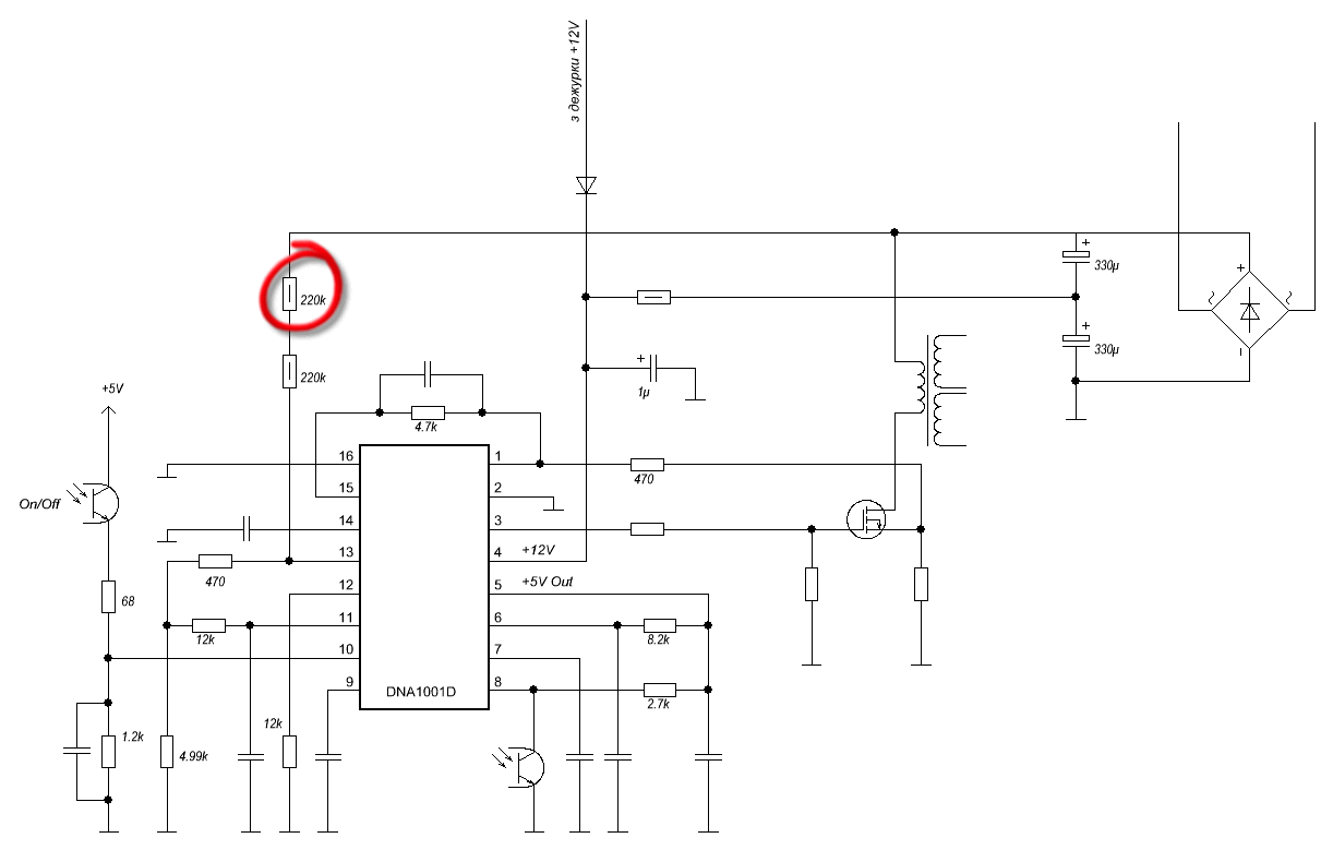

(#) mikipro hozzászólása Szept 20, 2013 /
Nemrég kerestem a Hitachi 1001DL ic-t. Amit találtam egy orosz oladalon azt most mellékelem. Egyébként PWM, a régebbi Delta tápokban található. Okos szerkezet, de mivel a 230V-os oldalon van, könnyen meghibásodik. A mellékelt rajz részlet DELTA DSP-250AB-7 B

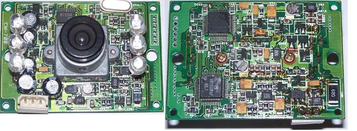

(#) HA3GX hozzászólása Szept 20, 2013 /
ez milyen kamera, és hogyan kell bekötni? Ami leolvasható róla: cm-700
3 kivezetése van, gondolom: +5V, GND, video
Közvetlenül TV-re lehet kötni, de a bekötéssel gondban vagyok. A GND megvan, az a középső láb, de a többivel nem akarok lottózni.
(#) Sebi válasza HA3GX hozzászólására (») Szept 20, 2013 /
Szép a fotó, de maszatos a panel...
Szerintem nem 5V kell neki, mert ahogy látom, az infra LED-ekből legalább 3 (de inkább az összes) sorba van kötve. A nagy 680 ohm lesz az előtétje és ez 3 esetében is csak 2..3mA, ami kevés neki. Tehát 12V-os és azon megy be, amire a 680 ohm van kötve (talán még van egy kis RF fojtó sorosan). A video elkóval jön ki, 100 µF körülin.
Ja! És nem megy tönkre, ha elkötöd.
