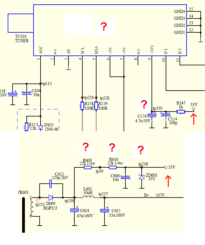

(#) fakezű válasza eyess hozzászólására (») Szept 13, 2013 /
De esetleg ennél egy kicsit konkrétabban?
A 33V-os körön az R609, R610, C606, ZD601 alkatrészeket tartalmazó részt kell érteni, vagy még más is beletartozik?

(#) eyess válasza fakezű hozzászólására (») Szept 14, 2013 /
Mielőbb a tápot kell rendbe tenni , de megjelöltem neked a rajzon , ami még fontos , és kérdőjellel azokat az alkatrészeket ami hibája okozhatja ezt.
Egyébként a táp résznél , ha esik , ha fúj mindig meg kellene lennie a +33 volt nak.
