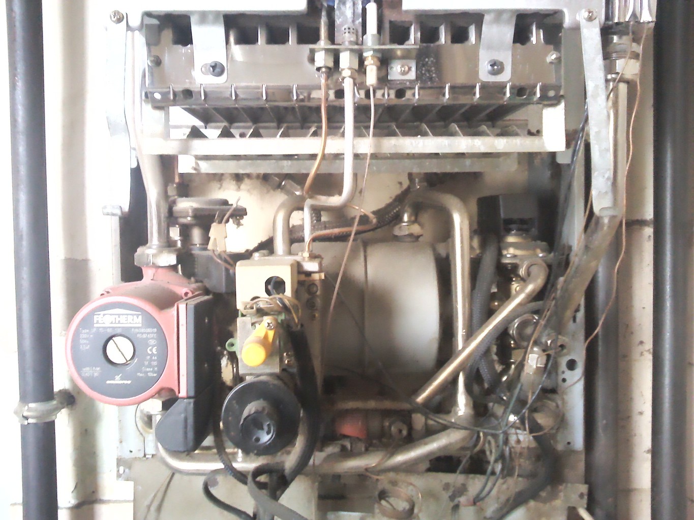

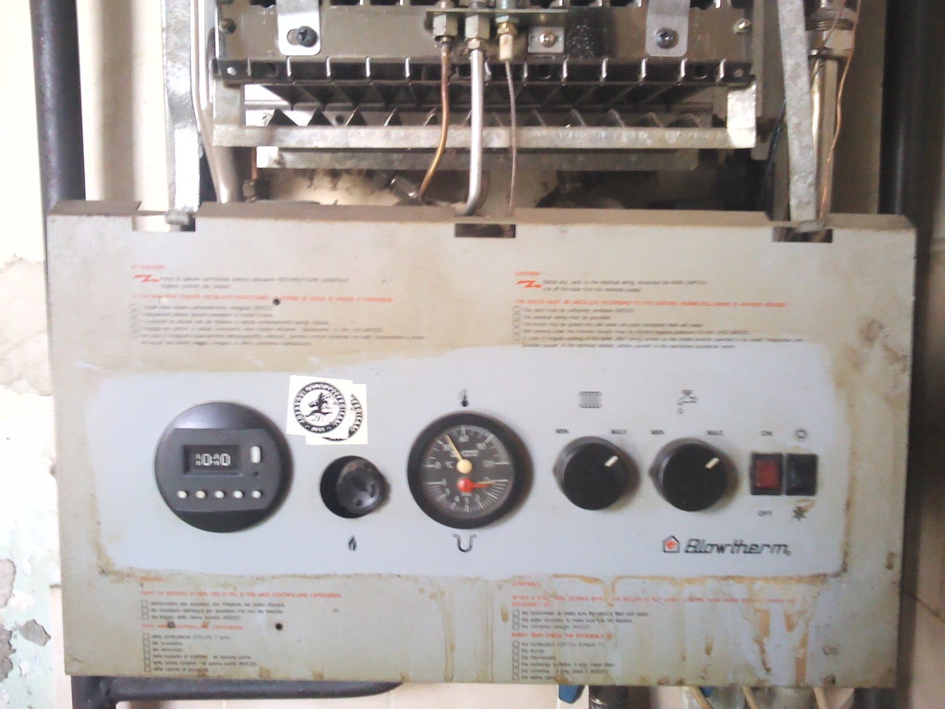

(#) toro válasza gurami hozzászólására (») Szept 12, 2013 /
Csinálj pár képet róla, hogy okosodjunk a kilétéről. Elvileg lehet Hydroterm (is).

(#) gurami válasza toro hozzászólására (») Szept 12, 2013 /
Rendben, holnap csinálok.
Közbe a párom megtalálta a kazán papírjait.
Elnézéseteket kérem a félrevezetésért.
Mentségemre szolgáljon hogy délután szemüveg nélkül néztem a feliratot és cirádás betűkkel van írva.
Tehát Blowtherm MI 22 a pontos típus.

Ok, kössz az infót. Ez egy olasz gyártmány. Festőkabinokat és olaj- és gázégőket gyárt, viszonylag jó minőségben.
Tedd fel a képeket. Természetesen burkolat nélkül.

(#) gurami válasza toro hozzászólására (») Szept 13, 2013 /
Itt vannak a képek, hátha látsz ebből valamit.

(#) toro válasza gurami hozzászólására (») Szept 13, 2013 /
Szép képek a jó öreg kazánról. Látszik, hogy nem műanyagból lett kipréselve.
Szerintem keress egy öreg szakit - akiben megbízol - és takaríttasd ki!
Meg lehet javítani, ám rendesen bonyolultul van összerakva.
Tippnek a 3. kép jobb oldalánál van a víz kapcsoló, membrán ill. mikrókapcsoló az első ellenőrzési pont.
Egy kérdés, a rendszered nyitott vagy zárt tágulási tartállyal üzemel. A nyomásmérő szerint nincs a rendszerben nyomás!
Tovább nézve a 3. képet, látszik, hogy az égőtér szigetelés félig le van csúszva ill. törött!
Volt egy bácsi aki minden évben jött és karban tartotta.Sajnos pár éve meghalt.
Nem rég járt itt egy "szaki", levette a burkolatot, visszarakta azzal hogy ő ilyet még nem is látott és hozzá sem nyúl.Lehet a kazán idősebb mint ő.
Nem vagyok hozzáértő de szerintem a rendszerben nincs is tágulási tartály.Van a kazán feletti csövek végén két szelepnek tűnő réz bütyök ahol feltöltésnél egyszer csak el kezd folyni a víz.
Olyan nem létezik hogy a kazánba van beépítve a tágulási tartály?
Amúgy milyen nyomás az ideális ezeknél a kazánoknál?
Még egy kérés: bekarikáznád a képeken hogy ezekkel: (víz kapcsoló, membrán ill. mikrókapcsoló, égőtér szigetelés félig le van csúszva ill. törött) pontosan mire gondolsz?
Köszönöm

(#) toro válasza gurami hozzászólására (») Szept 14, 2013 /
Tágulási tartály a kazán hátsó falán kell, hogy legyen.
A szivattyú (pirosas színű) mögötti részen egy fehér szigetelő. Ámbár, lehet, hogy csalóka a kép és az a fal! De úgy látom a cső fölött van.
Írtam és nem jelezted vissza: nyitott vagy zárt a rendszered!
Ha zárt - engedj rá vizet, mivel a nyomásmérő szerint nincs rajt víz.
A két "bütyök" 2 db. automata lédtelenítő, ha nincs víz akkor az úszó a súlyánál fogva +leesik, ha eléri a víz felemelkedik és lezár a szelep. Közben kiengedi a rendszerből a levegőt.

(#) gurami válasza toro hozzászólására (») Szept 14, 2013 /
Az a fal.De tényleg csalóka a fény játéka miatt.
Zárt rendszerem van, fel is töltöttem.
De a fűtéssel nincs is baj, az tökéletes csak meleg vizet nem ad.

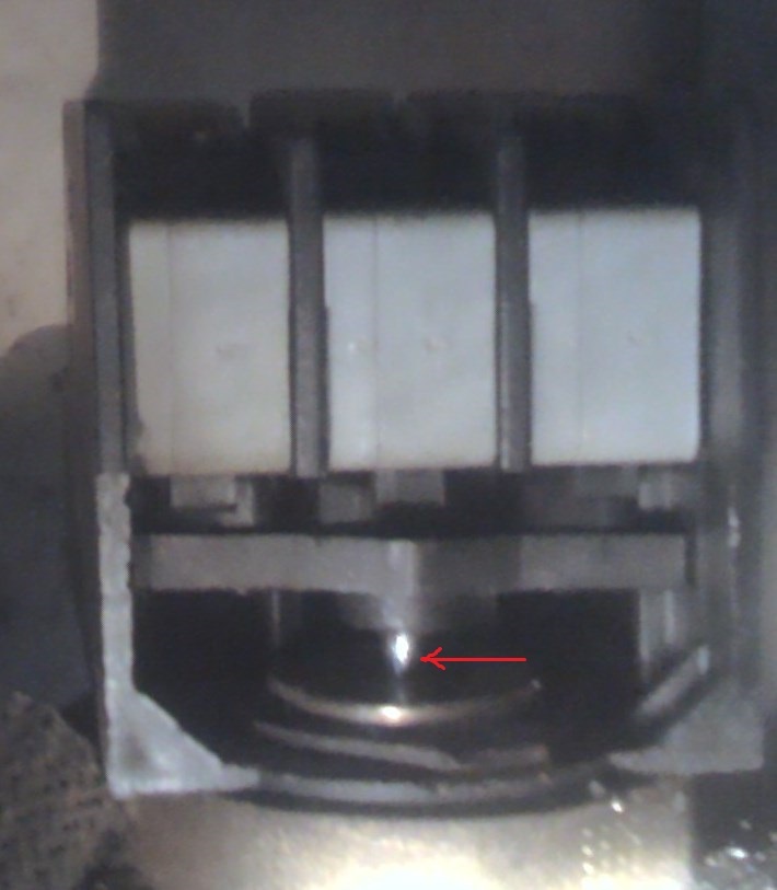

(#) szerviz válasza gurami hozzászólására (») Szept 14, 2013 /
Ez a Blowtherm kazán majdnem ugyanaz, mint az Ariston EX őrlángos kivitele. Talán csak egy vízáramláskapcsolót látok plusszban benne.
Első tippként a HMV áramlásérzékelő membránjára gondolnék, ennyi idős korára megöregszik, berepedezik.
Figyeld meg, hogy a jobboldali vízarmatúra tetején lévő mikrokapcsolókat megnyomja-e vízvételkor a kis, fekete, T-alakú kar. Ha nem, akkor membrán!
(#) gurami válasza szerviz hozzászólására (») Szept 14, 2013 /
Vízvételkor egy picit megemelkedik de nem nyomta meg a kapcsolókat.
Kicsit rásegítettem csavarhúzóval (megemeltem), így begyulladt viszont meleg vizet így sem ad.

(#) gurami válasza gurami hozzászólására (») Szept 14, 2013 / 1
A képen piros nyíllal jelzett pöcköt (ami megemelné normális esetben a T alakú műanyagot) egy hegyes fogóval megemeltem, így begyulladt a kazán és meleg vizet is adott.
Gondolom ezek után egyértelmű hogy a membránnal van a gond.
Vagy nem biztos?
A gázszelep mögötti nagyszürke a HMV hőcserélő. Valószínű vízköves és kicsi a nyomás, hogy a kapcsolót megnyomja, vagy mint szervíz írja: kilyukadt vagy vetemedett a membrán.
Lehetséges hogy lehet valahol ehhez membránt kapni? Vagy ezt felejtsem is el?
Mi ennek a pontos neve, hogy keressem?

(#) szerviz válasza gurami hozzászólására (») Szept 15, 2013 /
Mivel ez a váltószelep tipustermék, ezért több készülékben is megtalálható. Például Ariston, Westen, Fég...
Tehát ezeknek a szervizesei rendelkeznek ilyennel.
Ha magad akarsz nekiállni bütykölni, akkor itt megveheted:
http://www.langor.hu/webshop/cikk_doc.php?xtipus=06342
Természetesen én a fényképed alapján nem tudom pontosan azonosítani a szükséges alkatrészt, annak megvásárlása a TE felelősséged, ez bizony a házilagos bütykölés kockázata.
Annyit még hozzátennék, hogy a váltószelepet ennyi idős korában érdemes teljes szétszedés, tisztítás alá vonni. Mert ugye, a váltószelep áll a HMV és a fűtési részből.
A váltószelepet ennél a készüléknél elég macerás kiszedni. Egyrészt nem férsz hozzá a hollanderekhez, másrészt össze vannak "gyógyulva" a vízkőtől.
Sokszor egyszerűbb a kazánt levenni a falról, és "hátulról" megszerelni!
