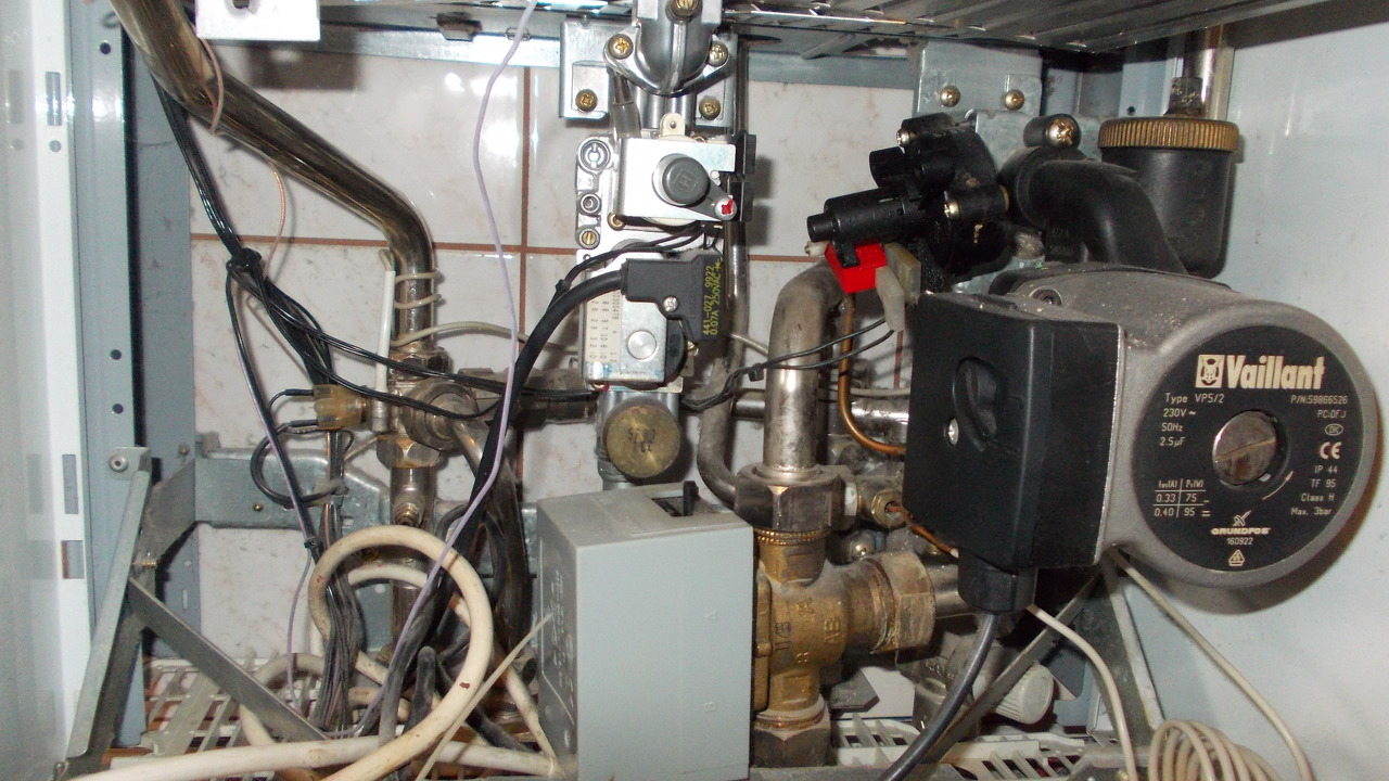

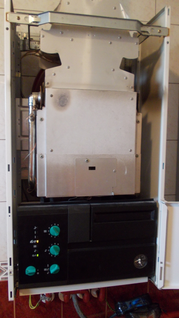

(#) Jeges1 hozzászólása Szept 10, 2013 /
Üdv Mindenkinek és Tiszteletem a laikusokat segítő Profiknak!
A javításra szoruló egyed egy 2000-ben üzembe helyezett Vaillant VU 180/1 XE kazán, melynek társa egy VIH70 tároló. A kazán eddigi élettörténete röviden: évente 2x elvégzett hőcserélő és modulációs égőfej tisztítás (porszívózás) és az égőfejnél lévő gyújtóelekrtódák tísztítása smirglivel szükség szerint. Ezen kívül a hőcserélő 2006-ban a helyszínen, idén pedig a márkaszervízben lett tisztítva.
Ennyi bevezetés után a hibajelenségek:
1; HMV készítésénél a fütésköri előremenő vezetékben is melegszik a víz. Lehetséges, hogy a váltószelep enged át? Amennyiben ez a fajta szétszedhető kérem írjátok meg hogy lehet azt megtenni. Mivel nem vagyok hozzáért ezért részletesen, ha lehet.
2; HMV készítésnél a láng leszabályozása után (amikor már a tárolóban lévő víz hőfoka megközelíti a beállított mőmérsékleti értéket) lekapcsolja a lángot majd újragyújt. Az újragyújtást kb. 4x-5x csinálja és minden alkalommal amikor HMV-t készít. Egy helybéli szerelő megszakértette a jelenséget és azt mondta a tárolóban lévő hőcserélőt kell kitisztítani, de necces mert kilyukadhat. Megegyeztünk, hogy 2 hét múlva megcsinálja elötte csörögjek rá. Ezt kb. 1,5 hónapja mondta, azóta nem érem el telefonon.
Annyi még hozzá tartozik a történethez, hogy a radiátorokat a lakás festésekor (eddig 3x volt) mindig leszereltem, átmostam és tisztán raktam őket vissza.
A problémák megoldásában kérném a segítségeteket.

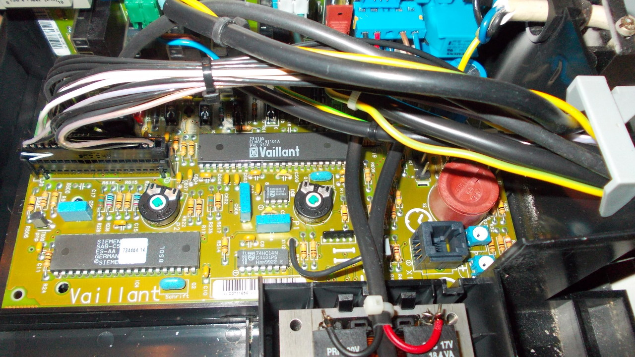

(#) toro válasza Jeges1 hozzászólására (») Szept 12, 2013 /
1. Ha HMV készítésnél melegszik a fűtési előremenő vezeték - és nem a radiátorok folyamatosan - az a közvetlen átmelegedés miatt (a fém vezeti a hőt). Ha a radiátorok is melegszenek, akkor az eddigi tisztítások ellenére is szennyezett a váltószelep és valamennyit átenged. Víz leengedés után kiszerelhető a 3 db. 3/4"-os hollandit kibontva (5. képeden).
2. Két probléma lehet az okozója: a. kicsi az induló gáznyomás (2 mbar) vagy oxidos az ionikus elektróda (a 2 közül a balszélső). Csiszolóvászonnal tisztítsd meg. Az ionáram mérhető, ennek 2 mikroampertől magasabbnak kell lennie.
