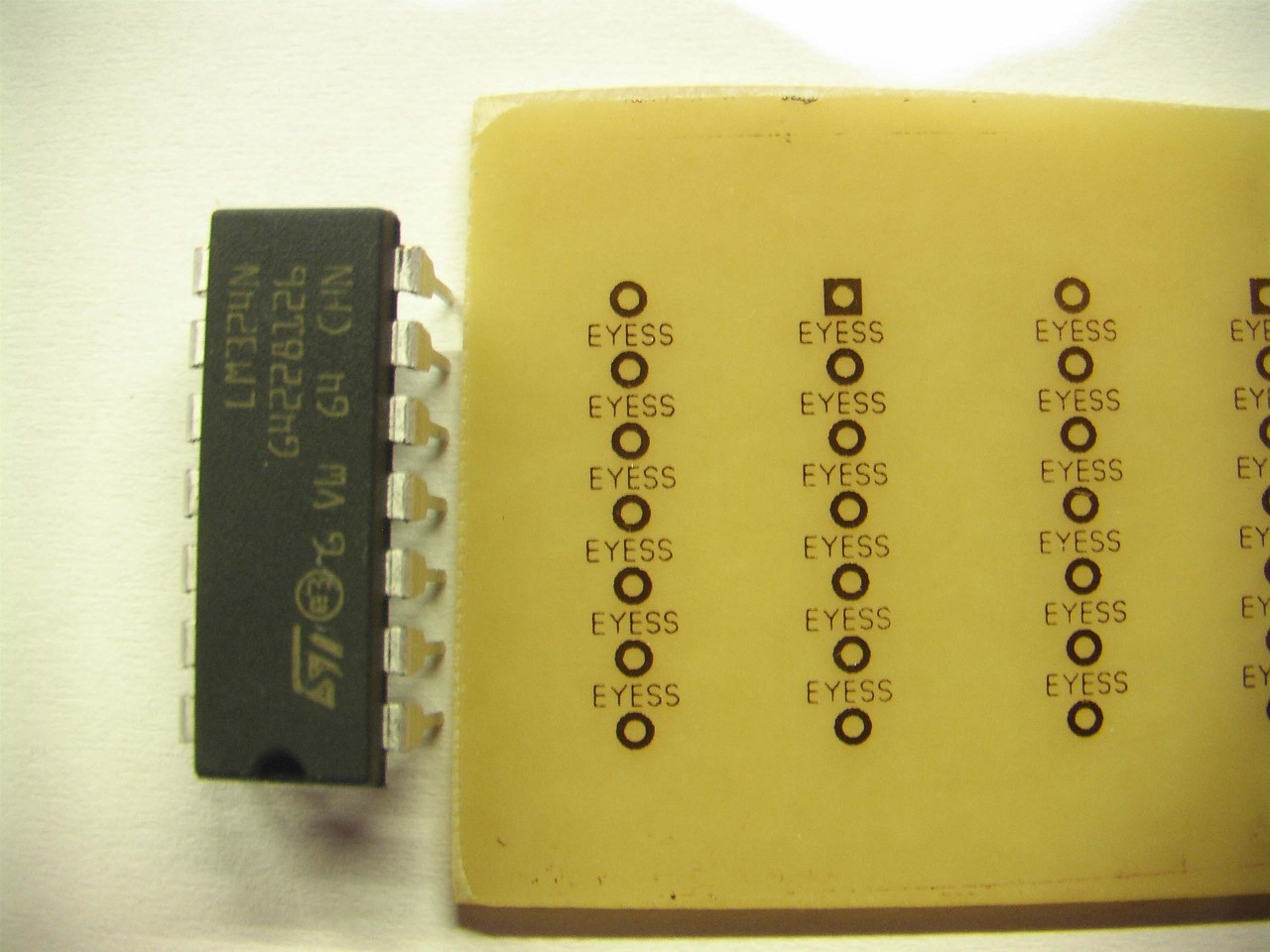

(#) eyess válasza papus51 hozzászólására (») Szept 23, 2013 /
A fedést dolgában mármint , hogy színessel jobb fedést lehet elérni azt aláírom .Akár lézerről , vagy tintasugarasról legyen szó , de minőségben a lézer jobb ez tény.
Az amatőr gyakorlat amit említesz az mára már profira nőtte ki magát , és elképesztő dolgokra képesek az emberek a határokat is átlépve.Ezért nem jó az , amit írtál , mert már rég előrehaladottabb a dolog mint sejtenéd.Talán látogass el a -Nyáklap készítés kérdések topikba , és olvass vissza jó sokat .Láthatsz szép dolgokat ott , és eldöntheted , hogy ma hol tart az amatőr világ.

(#) papus51 hozzászólása Szept 24, 2013 /
Csináltam még egy filmet a tintasugaras nyomtatóval.
A kész NYÁK fotója alább látható.
Az IC lábak közötti szöveg 0,08mm-es vonalakból van.
A fotóval csupán azt szeretném bemutatni, hogy egyszerű eszközökkel, mondhatni sufni körülmények között, mi az ami kihozható, nálam.
