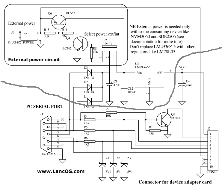

Segítségre lenne szükségem van egy BLAUPUNKT Wolksvagen Beta autós magnóm,de nem tudom a kódoti mivel elég régi és nincs hozzá meg. A képen látható magnóról van szó.
Nekem ezt a kódot nem fogadja el.

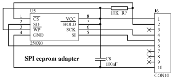

A köbzoli által csatolt linken csak a kódbeírás folyamata látható, ha meglenne a kód, így lehet beírni. Rosszat ne próbálgass, mert letilt. Viszont ehhez nem lehet kódot generálni sorszám alapján. Van benne egy EEPROM, azt hiszem 25C160 vagy 95160. Ebből lehet kiolvasni a dumpot, amiből egy progival lehet kiolvasni a kódot.
Húú ez nekem nagyon magas.Nem vagyok electronikai műszerész.
Meglehet ezt valahogy oldani?Esetleg tudol valahohy segíteni,hogy kell csinálni. Előre is köszönöm!

Hát én magam csináltam egy kis áramkört, amivel kiolvastam. (Az icprog vagy ponyprog programmal olvastam ki, már nem emlékszem) Csatoltam a kapcsolási rajzát, bár akkor nem sokat segít. ![]() Írok mailt. Üdv!
Írtad,hogy azt a fájt el tudod küldeni a kóddal, ha kell. Csak bele kellene írni az EEPROM-ba. A kérdés a következő.Ha beleiratom az eepromba ez a magnó is fog vele működni?Ha igen akkor légyszíves küld már át.Egyenlőre ennyi. További szép napot! A hozzászólás módosítva: Ápr 4, 2013
