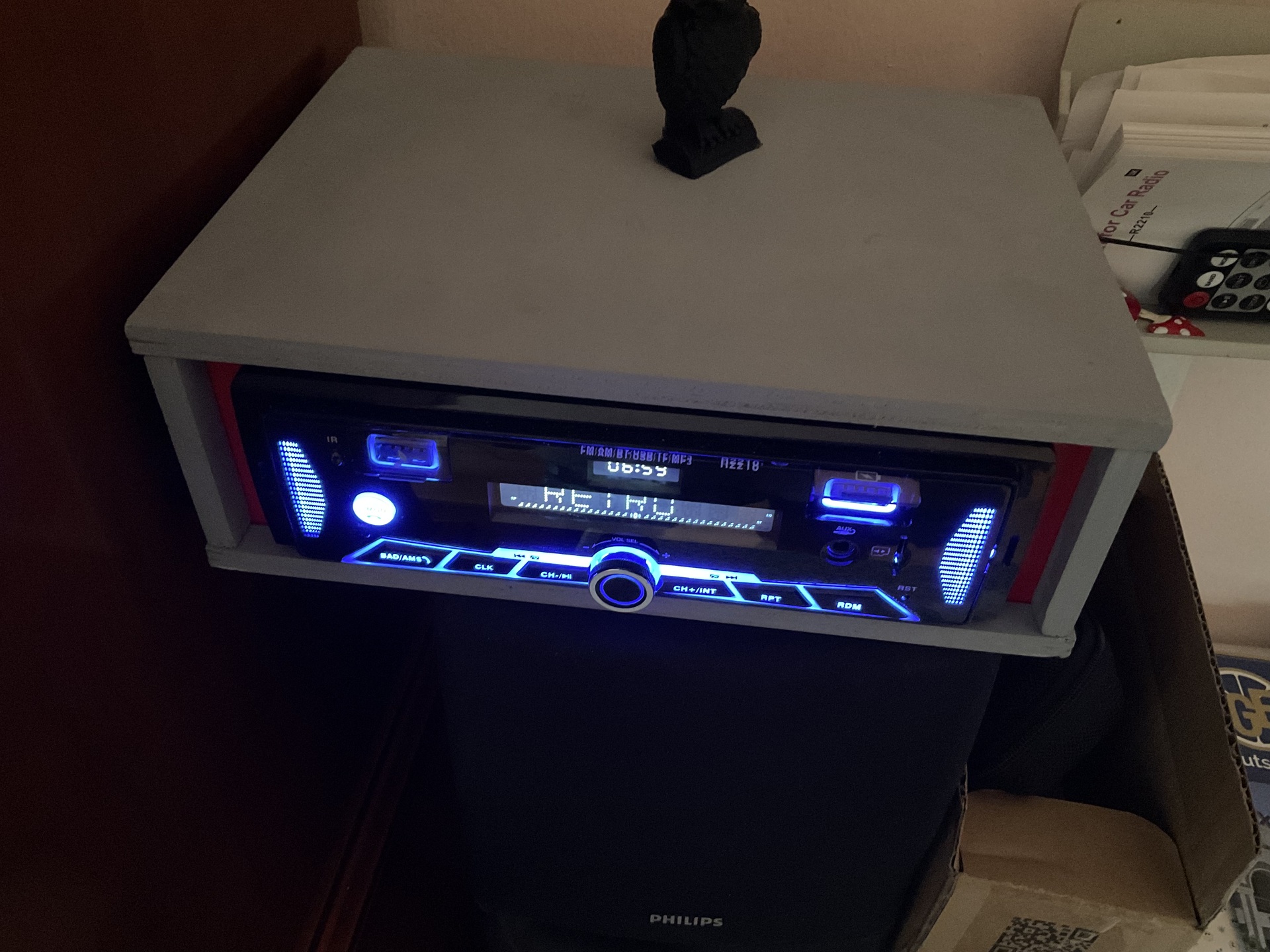

Ez a legujabb trükk az autorádiokban. Az ujakon a gyujtässal csak a belsö procit inditod azaz az áramot továbbra is a 4-s poluson kapja. A 20 éves JVC ben még forditva volt. A 4es vezeték csak a backupra kellett ( kis áram) a 7-es vezeték a gyujtásrol adta a rádio teljes áramát. Amit most vettem, azon már forditva van a 4 -s poluson megy az egész áram. ( több amper is lehet, és ott állandoan feszültségnek kell lennie mig a 7-s csak inditja a procit, ami figyeli hogy van ott feszültség vagy nincs. Ha nincs bizonyos idö multán kikapcsol.
Én is nemrégen egy ilyen rádiot épitettem be a konyhabutorba, mert sokkal jobb a tunerje, mint a mezei konyhai rádioknak. Sajnos az enyémen nem állithato az automatikus kikapcsolás és csak kb 20Wh-orás akku van a 4-pontra kötve, az viszont áramkiesés esetén tovább hajtaná a bekapcsolt rádiot amit természetesen nem bir el, mert 4x65W az erösitöje ( igaz csak a felét használom). Igy csak a rádio ON/OFF kapcsoloja garantálja a jo müködést, azaz nem veszti el a programozást. (Az akkut természetesen a külsö táp folyamatosan tölti). Elvben ha nincs külsö táp es nincs bekapcsolva a rádio,,akkor az akku tartja programozott adatokat. De ha menet közben szünik meg a külsö táp akkor csak pillanatokig megy a rádio es utánna ujra kell programozni.
(#) Tomi111 válasza Massawa hozzászólására (») Júl 8, 2025 / 1
Szia! Én is csináltam ilyet idős édesanyámnak a konyhába ( bár én Sony rádióból - az volt kéznél ).
Én 12v 1.2Ah-s "zselés" ólomakkut tettem bele memóriának. A tápja/töltője egy gyári DC12V 1A-es trafós dugasztáp, ami után egy PB137-es töltő IC tölti az akkut. ( tapasztalat alapján nem tölti 13,7V-ig csak 13,5-ig, de jobb is). Ez az akku sem bírná sokáig áramszünet esetén a rádiót, de úgy oldottam meg a dolgot, hogy a dugasztáp után a pozitívba tettem egy soros diódát a PB137 elé és a 7-es vezeték szintén egy diódán és egy kis billenőkapcsolón keresztül kap 12V-ot - így indul a rádió. ( a dugasztáp terheletlenül lead 18V-ot is! A PB137-nek így megfelelő) A dióda a dugasztápra van kötve, ahová a másik dióda is. Így áramszünetkor a dugasztáp kondija hamar kisül, a 7-es vezetékre nem jut 12v - a rádió kikapcsol. Az akku nem merül le, mert ilyenkor minimális áram folyik. Édesanyám nem is tudná újraprogramozni, így csak a billenőkapcsolóval kapcsolja, a hangerőt kell csak állítania, meg csatornát váltani, ha mást akar hallgatni. A rádió RDS-es, így látja, melyik rádió szól.

Kösz én is igy épitettem meg csak nekem nincs kapcsolo az áramkörben. . Csak minap merült fel a gond amikor kihuztam a tápot a stekkerböl. Én egyenesen töltöm az akkut a táp fix 12 Voltot ad ( kapcsitáp egy kicsit massivabb 12V 4,6A ) igy meg töltöáramkört sem raktam be. Nálam 2 dioda választja el a. 7-s meg a 4-áramkört. A 4-s ágban 10 Amperes Shottky van a 7-s ágban csak egy mezei 1N400x dioda van. Elvben ennek is ki kellene sülnie áramhiány esetén. Igy csak a rádio eredeti kapcsolojával kell kezelni. Az enyém is RDS-s , de vannak ott érdekes furcsaságok egyik másik adon nem jelenik meg az RDS informacio a másikon meg igen. Ezt nem tudom miért lehet. Valoszinü még igy sem optimális a vétel habár minden ado bejön ( sokkal jobban mint a régin) de mégsem jelenik meg mindegyik neve.

Immár 2 honapja müködik az uj konyhai rádio egy olcso autorádiobol épitve. Ég és föld a különbség a korábban használt vagy kiprobált konyhai meg szobai rádioktól. Stabiltás meg az érzékenység egy teljesen más kategoria még a méregdrága Denon rádiohoz hasonlitva is. Az uj rádio ott is stabilan és zaj (sugás) nélkül veszi az FM sztereo adokat, ahol eddig a számomra referenciának tartott UHER világvevö rádio is bizonytalan ( a sztereo dekoder ki be kapcsol). Kezelése a sok funkcio miatt bonyolultabb ( USB, BT, telefont, DABot stb is kezelni tud), de arra néhány funkciora a konyhában megtanulhato.
Számomra felfoghatatlan, hogyan tudnak ennyi pénzért ilyen jo és stabil szerkezetet épiteni ( még a legolcsobb konyhai meg szobai rádiok is minimum 3x annyiba kerülnek mint ez került az (UHER meg majdnem 6x annyiba került 40 éve), és ez is az autorádiok között az olcsobbak közé tartozik. ( nem akartam a bizonytalan kimenet miatt azonnal egy drágábbat venni). Most már pofon egyszerüen cserélhetö, ha ilyen igény lesz.

Egy. 12Voltos kapcsitáp hajtja és az tölti a kis 12V-s akkut igy azon sima 12 V volt van. Ezen most nem igen tudok változtatni. Az akku biztber akku, 12 Voltos teljesen zárt igy nem igen tudok büvészkedni sem a táppal sem az akkuval. Megmértem a biztonsági berendezésben is kapcsitáprol kapja az áramot és arrol töltik az akkut ( Kijárat EXIT világitotestek). Abban évekig megy, nem hiszem, hogy itt gond lesz vele.

Most nem szedem szét a kedvedért. Ugyanolyan mint a vészvilágitásokban van. Azt lemertem 12 V megy rá a táoegységböl.
De ha majd kedvem lesz betehetek egy DC-DC konvertort és megemelem a 12 Voltos töltö feszültséget. Mást aligha lehet tenni. Maga az autorádio 12-24V tartományban müködik.

Nincs okvetlenül szükségem a 4x65Wattra, ezért a tápot sem dimenzionáltam erre, azt hiszem hogy 12V 6A-tud ( mert olyan volt a fiokban)
A konyhában szinte mindig elég a hangerö 10-20 %-a. A hangdobozok (2) a régi Philips rádiobol maradtak meg, egész jo hatásfokkal, másra meg nincs szükség. A másik 2 erösitö üresen megy.
