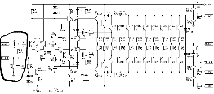

Szia Reloop átnéznéd nekem hogy jól csináltam e a rajzolást? Köszi
Keresek pár dolgot hivatkozás: D11, D12, R25.
Szia a diódák ott vannak az R25 nem látom R24 ig vannak az ellenállások
Vannak diódák, még kettő hiányzik. Az R25-nek szakítsd meg T5 kollektor ágát, ott a 3,3µF bemenő kondi tájékán.

Ó, azóta sok víz folyt le a Zagyván. Nézd azt a NYÁK képet amit tegnap raktál fel!
Az ellen meg van de a diódát nem látom ha megszakadok sem
A rajzon, vagy a NYÁK képen nem látod? A pozitív tápról indulnak sorban.
A pozitiv oldalon az MJ350 bázisára?Mert ha az akkor az könnyen orvosolható.A 2N tranzisztor miatt lettek ezek beiktatva?Nekem MPSA lesz benne

Szia! Jobb oldalon 2 db végtranyó bázisa szabadon csücsül.
Hol is? nem csücsülnek szabadon. Bocs látom,ezért most feladtam rosszul van megrajzolva.Ennyi volt

A jobb oldalon lévő végtranyó 1,2 bázisa nem találkozik a 3,4 bázisával.
A két dióda a T3 áramát fogja meg, mikor T10 kinyit a túlterheléstől.
Köszönöm,befejeztem, dobhatom ki a panelt.
