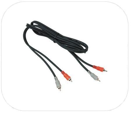

OK, milyen csatlakozó van a beltéri egységen, és a TV-n? Ha RCA, akkor a kábel ami szükséges hozzá úgy néz ki mint a csatolt képen. Árnyékolt kábel RCA csatlakozókkal. Azt nehezen tudom elképzelni, hogy a beltériből olyan alacsony szint jön ki ami a TV-nek nem elég, de nem kizárt. A "piros/fekete" drót alatt mit értesz?

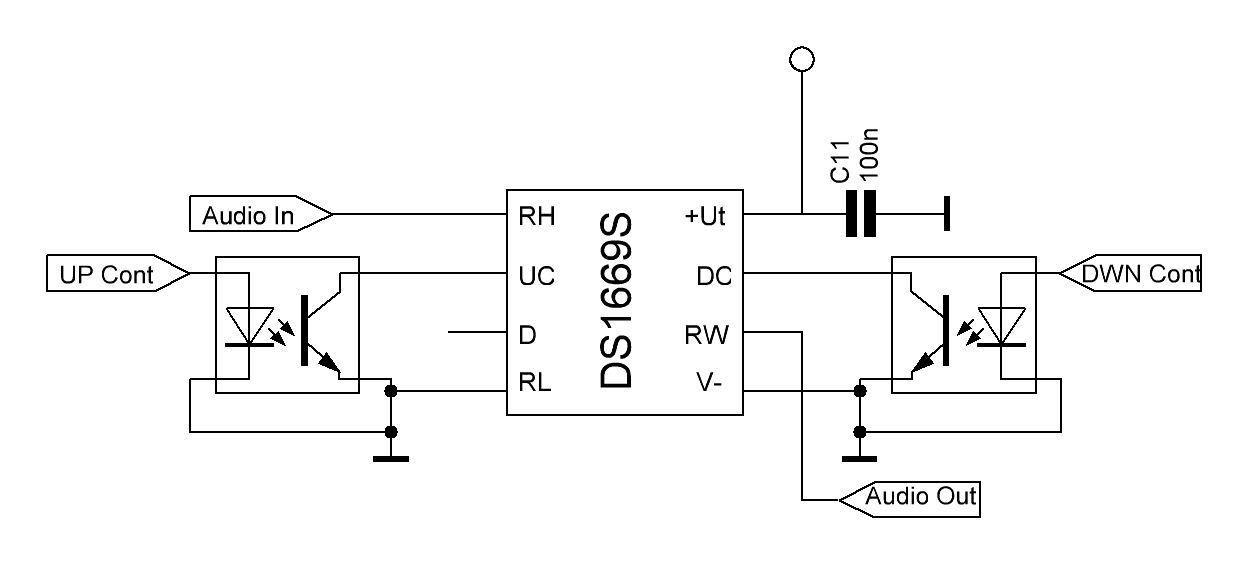

Az lenne a kérdésem Felétek, hogy az alábbi kapcsolás életképes-e?
Igazából 6 csatorna szinkron hangerő szabályzása történne egy vezérlő egységről.
(#) Buvarruha válasza V1rusH hozzászólására (») Szept 25, 2013 /
Ez hangfrekire nem lesz jó, PT2258-at próbáld meg.

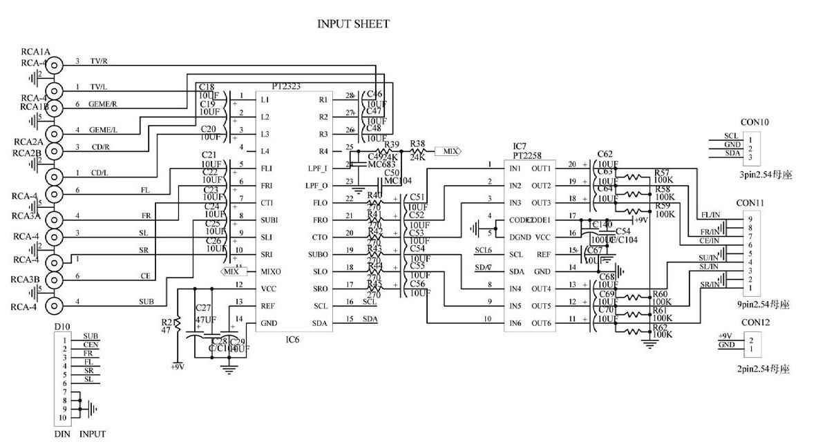

Én csak a hangerőszabályzót építettem meg PIC-el, annak elküldhetem a cuccait, az IC-ket amúgy I2C-n kell vezérelni.
(#) Koncsar válasza lukacsp hozzászólására (») Szept 25, 2013 /
Szia! Igazad volt, jól tudtad. Skorinak még akkor írtam egy e-mailt ezzel a kérdéssel, mondta, hogy semmi nem történik, kivéve a polarítások felcserélése esetén.
Köszönöm, mégegyszer.

(#) V1rusH válasza Buvarruha hozzászólására (») Szept 25, 2013 /
Pont egy ilyen rendszer van nekem is szét bontva. Mi több van még egy ami jelenleg is üzemel.
Nem nagy csoda, lehet még jót is kihozni belőle. Gondoltam a kettőből kreálok egy "sztereó" rendszert. A szubokat kissé átalakítva, maradna az oldal elhelyezésű mélynyomó, csak a frontlap le lenne cserélve, és kapna két közép sugárzót és egy dom-ot, az erősítő kikerülne külön dobozba, és az elv maradna, hogy letudja kezelni a 6 csatornát is, tehát fel bővíthető passzív 5.1-re, (önálló dekóderrel nem rendelkező), de van külön sztereó bemenetei is.
Ezen a rendszeren úgy van megoldva -vagy is egy szinttel komolyabb típusánál- hogy van egy dokkoló a sub tetején, ami egy külön 3 csatornás egység, ami igazából kettő csak. Egy IPod dokkoló és egy usb és egy SD kártya olvasó ami egybe vonható. Ezek "belső" csatornák, saját dekóderrel, az előlapról választható, hogy média lejátszó, vagy IPod funkcóban üzemeljen. Ez lefoglal a 3 szteró bemenetből kettőt, így marad az 1 plusz külső sztereó csatorna. Ugyan is a PT2323 6 csatornán kívül kezel még 3 sztereó csatornát is.
Na már most ha másik kontrollert kapna, fel tudna szabadulni a most lekötött 2 csatorna is, mert a "kisebb" verzión bár nincs dokkoló, a másik két sztereó csatorna nincs kiépítve, kihasználva.
