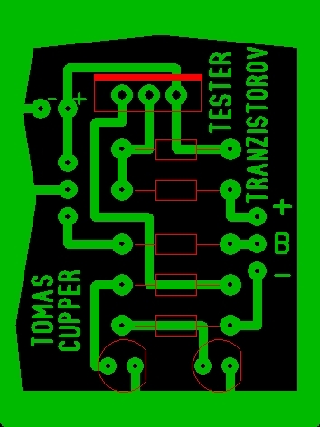

Sziasztok, meg szeretném kérdezni jó lesz-e ez a nyák? Amúgy egy tranzisztor tesztelő lesz ha működni fog.

(#) proli007 válasza tcupper hozzászólására (») Szept 28, 2013 /
Hello! A tranyó bekötése "mókás". Mert ha BC lesz benne, akkor miért nem annak lábbekötését tetted rá. Mert ez a TO220-as, vagy a TO126-os tok ha jól látom, de egyikhez sem stimmel a bekötés. BC-nél meg filózni kell, hogy dugod bele.. Amúgy meg nyákhoz van külön topik! üdv!
