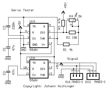

Sziasztok! Egy kicsit hosszú lesz amire mindent leírok, de csak így tudom elmondani, az a lényege, hogy van egy brushless szenzor nélküli motorom, egy hozzá tartozó vezérlő, és ehhez építettem egy tesztert, mivel nem modellezéshez használnám a motort, így nekem csak arra lenne szükségem hogy max. fordulaton működjön, nem kell szabályozhatónak lennie, de az a lényeg hogy minden működött, bekapcsolt, lehetett szabályozni is, kb 2 perc után a motor vezérlőjén elkezdett forrósodni a kondenzátor, majd ki is durrant, azóta hiába cserélem ki, mindegyik kidurran, kb 4-5mp-el azután hogy bekapcsolom, az a kérdésem hogy egy gyári hibás vezérlőt sikerült vennem, és azért halhatott meg, vagy az én általam készített teszter adhat olyan jelet, ami megölte a vezérlőt? Mellékelek egy képet a teszterről, a vezérlő elméletileg 8-18V-ig jó az adatlapja szerint, és 30 amperig. Vagy esetleg a motor többet vesz fel és ezmiatt halhatott meg, bár az adatlapja szerint a motor max. 280w teljesitményű.

Szia,
Mekkora tápfeszt adtál a szervóteszterre? Az általad mellékelt áramkört 5 V-ról kell járatni, mert az RC komponensek (vevő, szervók, szabályzó) ezt igényli. A vezérlőbemeneten is max. 5V-os PPM jelet várnak. Ha a motorszabályzód vezérlőbemenetére nagyobb feszültség kerül, az nem egészséges... szerintem már a vezérlőd sem hibátlan...
Megmértem még összerakás elött és 5V jön ki a vezérlőből, és az megy be a teszterbe, ezért gondoltam hogy ott minden ok lehet.

Javagyúgy, tehát a szabályzó BEC-ről tápláltad a tesztert. Azt hittem, külön tápon vannak.
És a szabályzó mekkora tápot kap? Az akkubemeneten mérve. A szabályzón a nagy kondi az akkuval van párhuzamosan kötve. Nézted a feszültségtűrését a cserekondiknak? A hozzászólás módosítva: Szept 27, 2013
A szabályzó olyan 12.4-12.2 voltot kapott, azt nem mondtam, hogy abban a kis időben ameddig ment, nem számított hogy csak kis fordulaton vagy teljes fordulaton ment, melegedett, de az a része a vezérlőnek ahol a hűtés is van, meg alatta a FET-ek (nembiztos hogy az, de ilyesmit olvastam) szóval ott semennyire sem melegedett. Lebontottam róla a műanyag rázsugorított akármit, gyárilag 470µF 25v kondenzátor volt ami elszállt, próbáltam ugyanilyennel, 48V meg 100v-ossal is, mindegyik meghalt, lehet hülyeség volt?

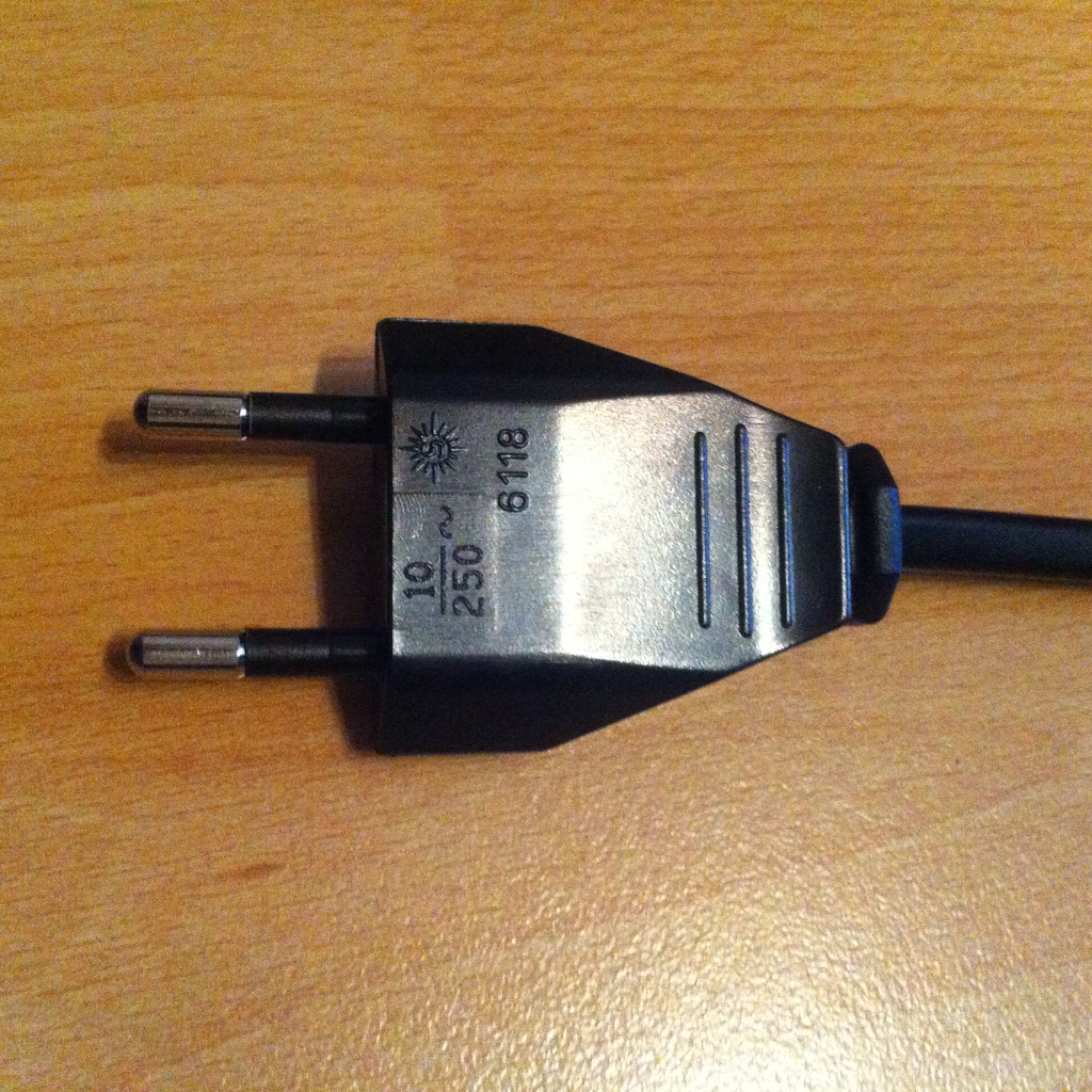

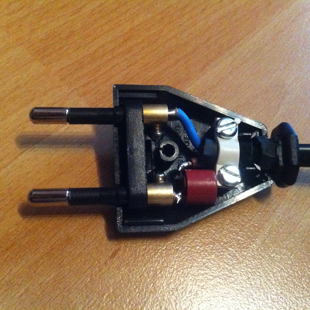

Szia! Így sikerült végül megoldani. A biztosíték villába menő lábára forrasztottam egy 0,75-ös vezetéket és érvéghüvellyel csavaroztam be, a másik lábát csak forrasztottam. A cseréje nem egyszerű, de induljunk abból, hogy ideális esetben soha sem kell majd cserélni, ha pedig mégis, annak valószínűleg oka lesz. Azt csak halkan jegyzem meg, hogy borzasztóak a mai dugvillák... Nem ez az első földeletlen dugvilla, amibe ha normál 0,75-ös kábelt szerel az ember, a lefogató fül el sem éri, nem hogy nem szorítja le, úgy kell bedugnom alá mindig egy darab külső szigetelést. 3x0,75-ös már jó lenne hozzá, de vajon miért használna bárki is földelt kábelt egy földeletlen dugvillához?!
A másik dolog, hogy manapság már a törésgátló is luxusnak tűnik, úgy kellett faragnom rá a levágott dugvillából. Szörnyű... A hozzászólás módosítva: Szept 27, 2013

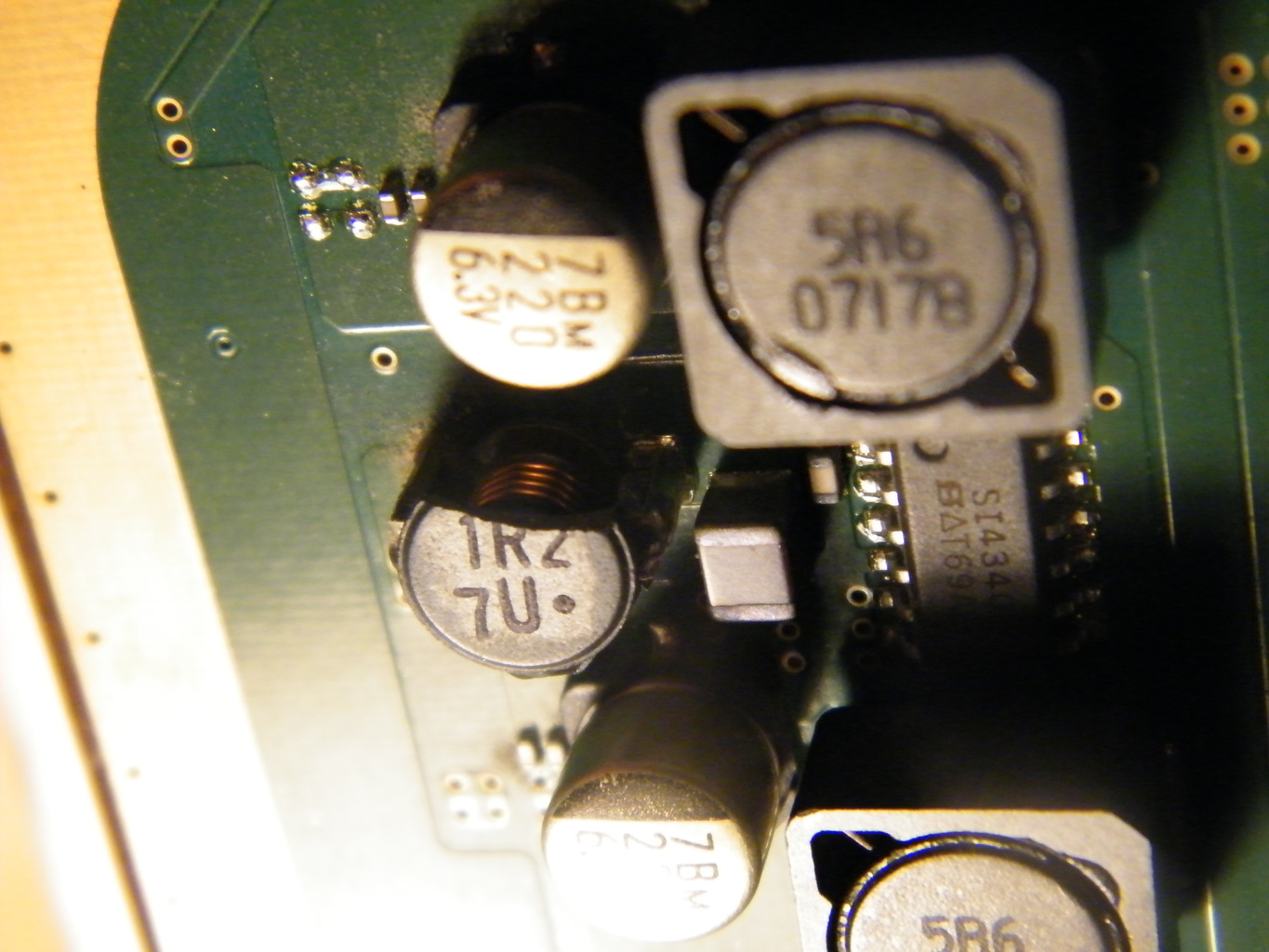

Van egy működő PS3, ami néha-néha nem kapcsol be (maga az eszköz javított, mert elengedte pár IC lábát a forrasztás, ezért hőlégfúvóval lett korrigálva, de működni működik gond nélkül), egyelőre más hibát nem látok rajta. Az induktivitás ilyen jellegű sérülése okozhatja ezt a problémát? Mellékelem az induktivitásról készült képet. A választ előre is ksözönöm! vtnagy

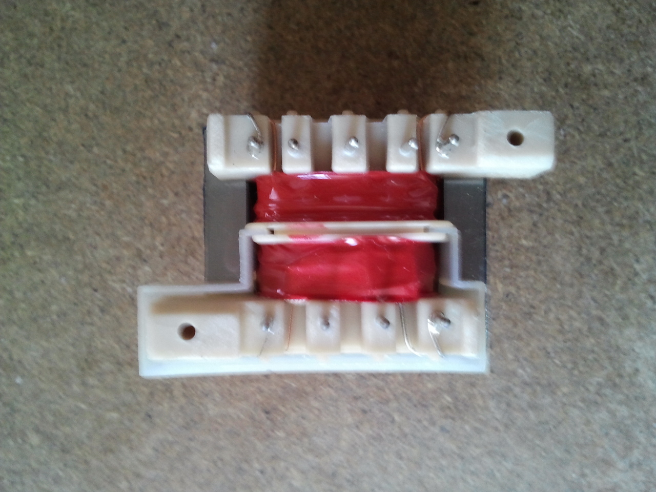

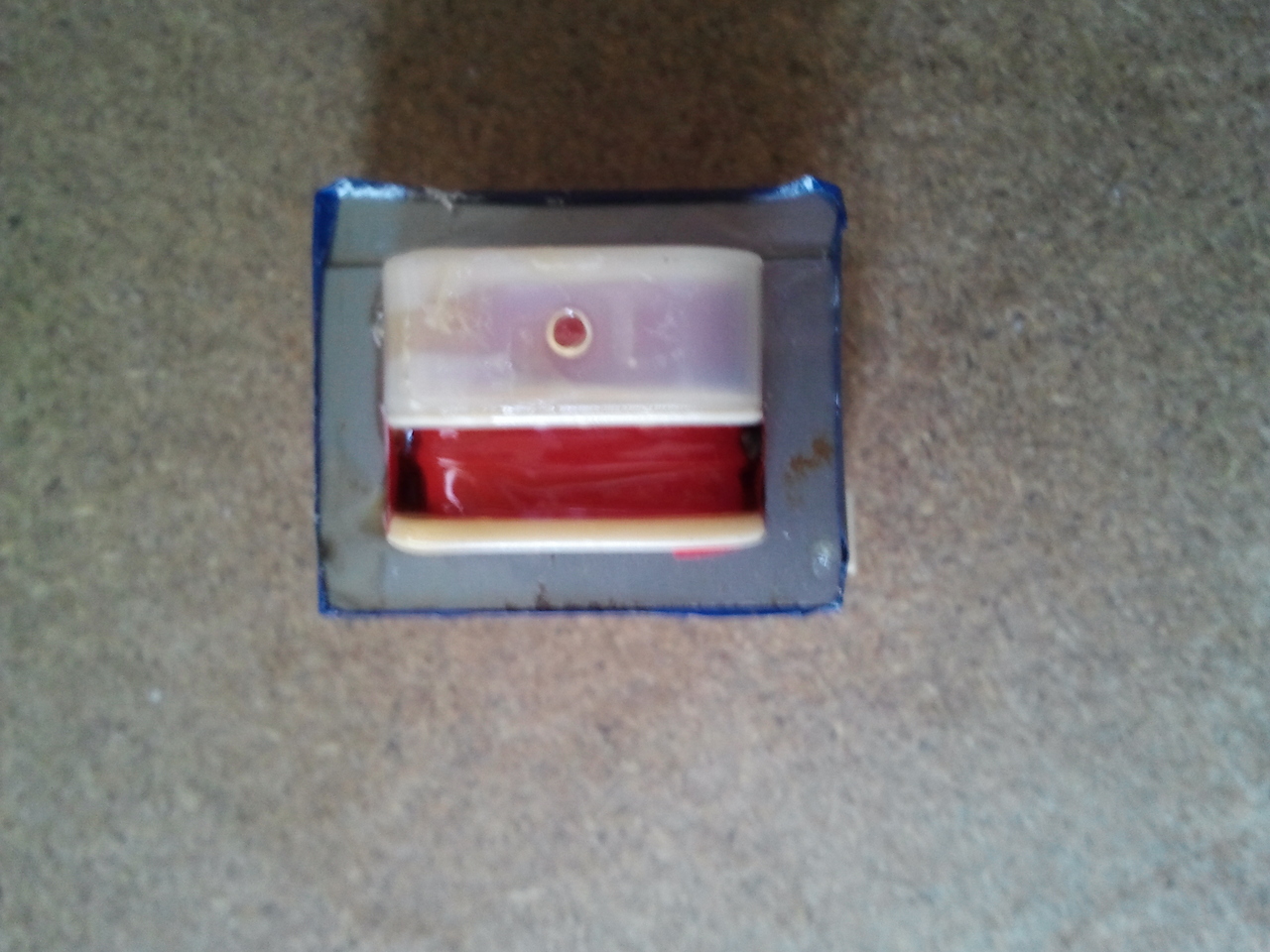

Tudna segíteni valaki, hogy a mellékelt trafónak melyik a primer és szekunder oldala kép alapján? Köszönöm.

Szia! A burkolt rész kapja az érintésvédelmileg kockázatos feszültséget. Az lehet akár a hálózati feszültség is, de ez még nem garancia arra, hogy direkben 230V-ra köthető. Miből származik ez a trafó?
A nagyobb ellenállású a hálózati tekercs, ami valóban a nagyobb, burkolt tekercs lesz. Úgy látom, hogy van benne egy hővédelmi biztosító is.
Az szinte biztos, hogy a vekonyabb drot a nagyobb feszultsegu tekercs. Hogy melyik a szekunder es melyik a primer? Hany voltos traforol van szo? Ha ez egy 230V/kisfeszultseg trafo, akkor a masodik kepen az also tekercs a primer.
Ez egy nyákba ültethető még új trafó, csak így kaptam, 12-18V között lehet a feszültsége. Konrádban volt még anno valami 80 Ft...

Hálózati trafónak kicsit karcsúnak tűnik. Esetleg valami méreteket láthatnánk, és még egy oldalnézet sem ártana.
