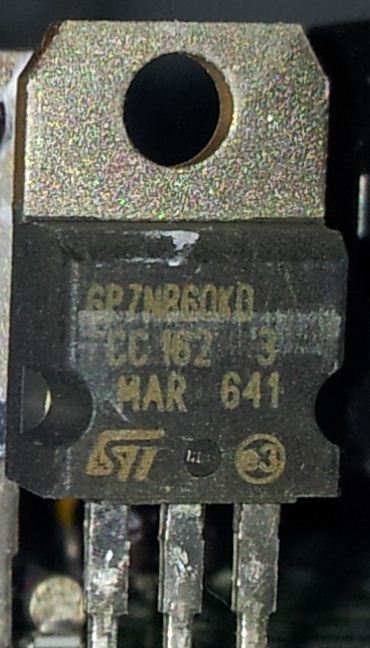

(#) vestits hozzászólása Szept 26, 2013 /
Valaki esetleg tudna segíteni hogy mi ezeknek a pontos tipusa vagy honnan tudnék ilyeket rendelni?

(#) vestits válasza vestits hozzászólására (») Szept 26, 2013 /
Már megtaláltam! De azért köszönöm!
(#) Koncsar válasza vestits hozzászólására (») Szept 26, 2013 /
A képen látható felpuposodott kondit légyszives cseréld ki elsőre, mert az kuka
Utána próba. Feszültség, Farád stimmeljen. Üdv:

(#) vestits válasza Koncsar hozzászólására (») Szept 27, 2013 /
Azt már kicseréltem csak a fotó régebbi. De úgy sem javult az állapota!
És ott mi lett kicserélve a panelon?
(#) Koncsar válasza vestits hozzászólására (») Szept 27, 2013 /
A főmosáshoz a vizbeeresztő mágnes tranyója meg egy előtét ellenállása pukkant le.
