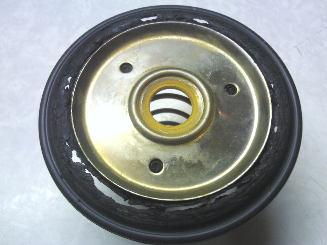

(#) gurami hozzászólása Szept 28, 2013 /
Van egy nagyon amatőr kérdésem.Kiszereltem a kazánból a váltószelepet.Egyértelmű hogy új tömítésekkel raknám vissza.Szerintetek melyik a jobb (vagy melyikkel kell), ha gumi vagy Ilyesmi (ennek nem tudom a nevét) tömítésekkel szerelem össze?
Köszönöm

(#) toro válasza gurami hozzászólására (») Szept 28, 2013 / 1
Valószínű 3/4"-os klingerittel.

(#) gurami válasza toro hozzászólására (») Szept 28, 2013 /
Szakadt a membrán.Egyébként miután kiszereltem láttam csak rajta hogy
Giannoni 3 Way Valve - Type E típus. A leírás szerint 72 mm-es a gumi.
Ezt kiszerelni úgy hogy nem veszed le a falról a kazánt, katasztrófa. Vissza még rosszabb lesz.
Szerintetek lehet ilyet membránt kapni külön, vagy csak javító készletbe?
(#) toro válasza gurami hozzászólására (») Szept 29, 2013 /
Nézd meg ill. érdeklődj a Lángőrnél:
1155 Budapest, Rekettye u. 76.
Telefon: 1/419-2461, 1/415-0469
E-mail: info@langor.hu
Web: http://www.langor.hu
