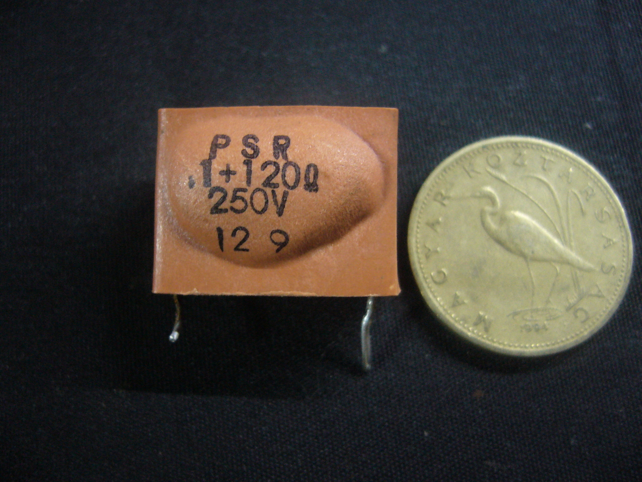

(#) kokozo hozzászólása Szept 29, 2013 /
Meg tudná mondani valaki, hogy ez mi és mivel lehetne helyettesíteni? Egy ősrégi szalagos magnó motorja előtt van 8 ilyen, amiből 4 fel van púposodva vagy el van az oldala törve. Kondira tippeltem volna, de az ohm jel gyanús.. Tetején NCC felirat van.
Előre is köszönöm! Üdv Kokozo
(#) laszlo raduj válasza kokozo hozzászólására (») Szept 29, 2013 /
Az 2 az egyben , ilyen alkatreszekrol mar volt szo itt a forumon. Kondi es ellenalas egy tokban.
