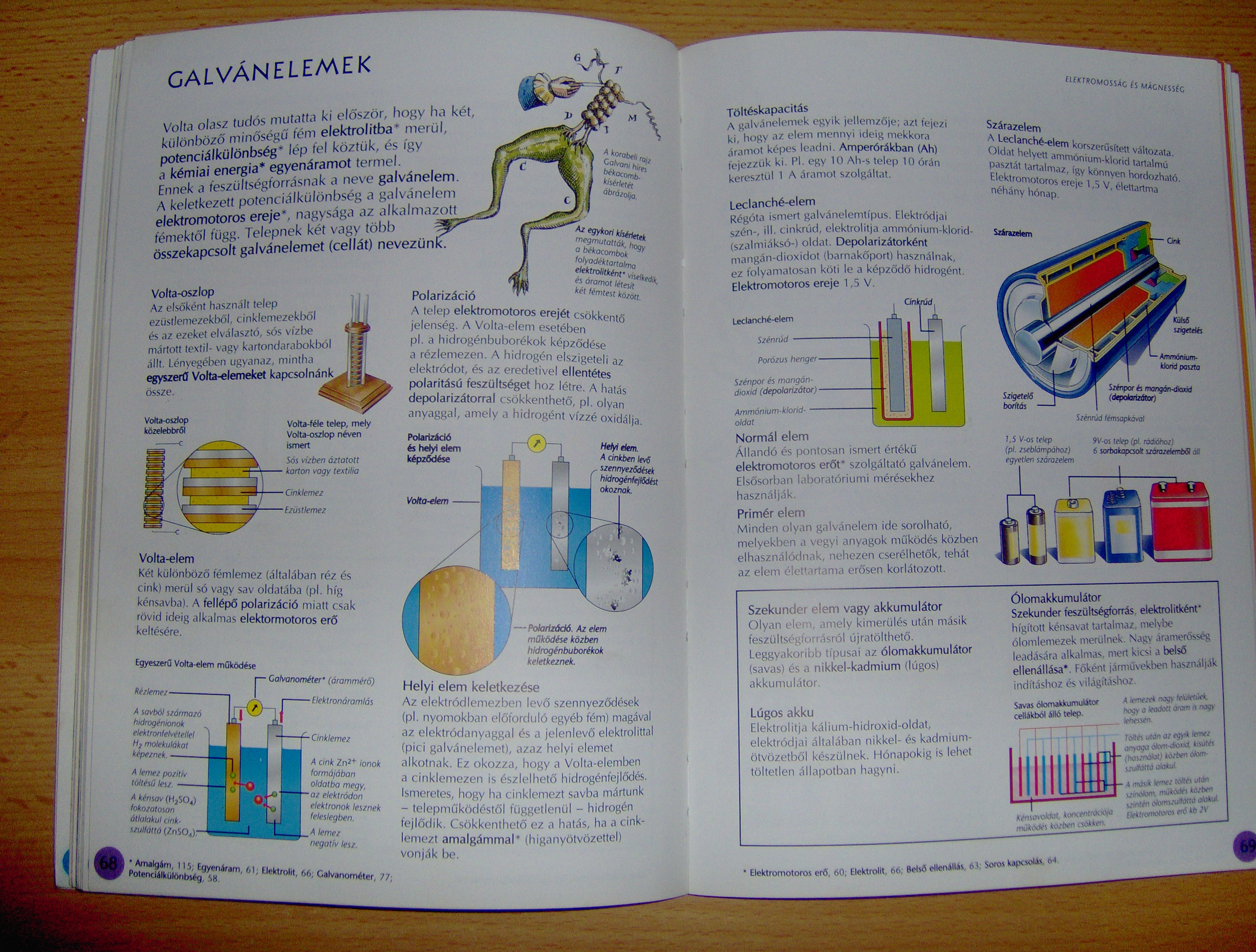

szia!
keresgéltem a könyveim között és ezt találtam
olvastam az akkumulátoros cikket és írta hogy két féle van savas és lúgos de te csak a savasat szkennelted/fényképezted Nagy probléma lenne felrakni a lúgosat is?

beindítottam a fényképezőt itt az eredmény :nezze:

találtam neked még valamit remélem ezekből már ki tudsz vmit silabizálni sok sikert
