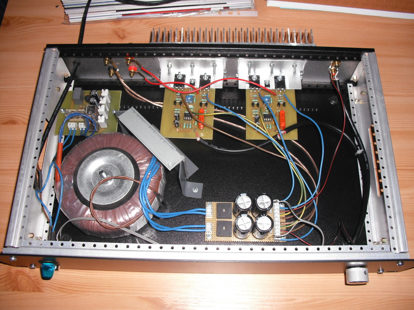

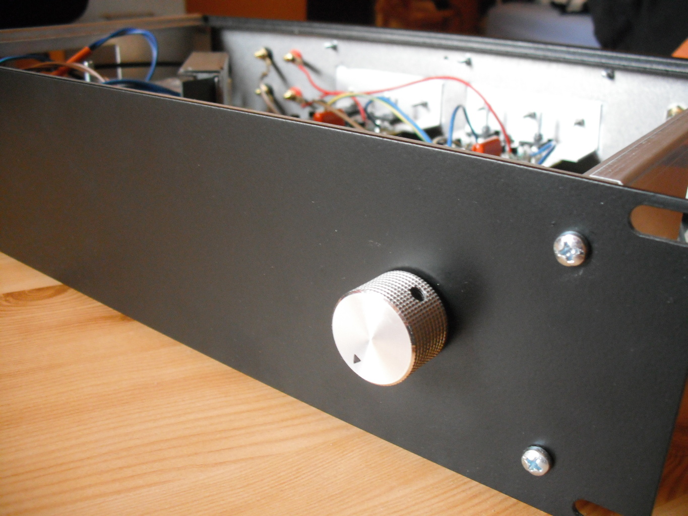

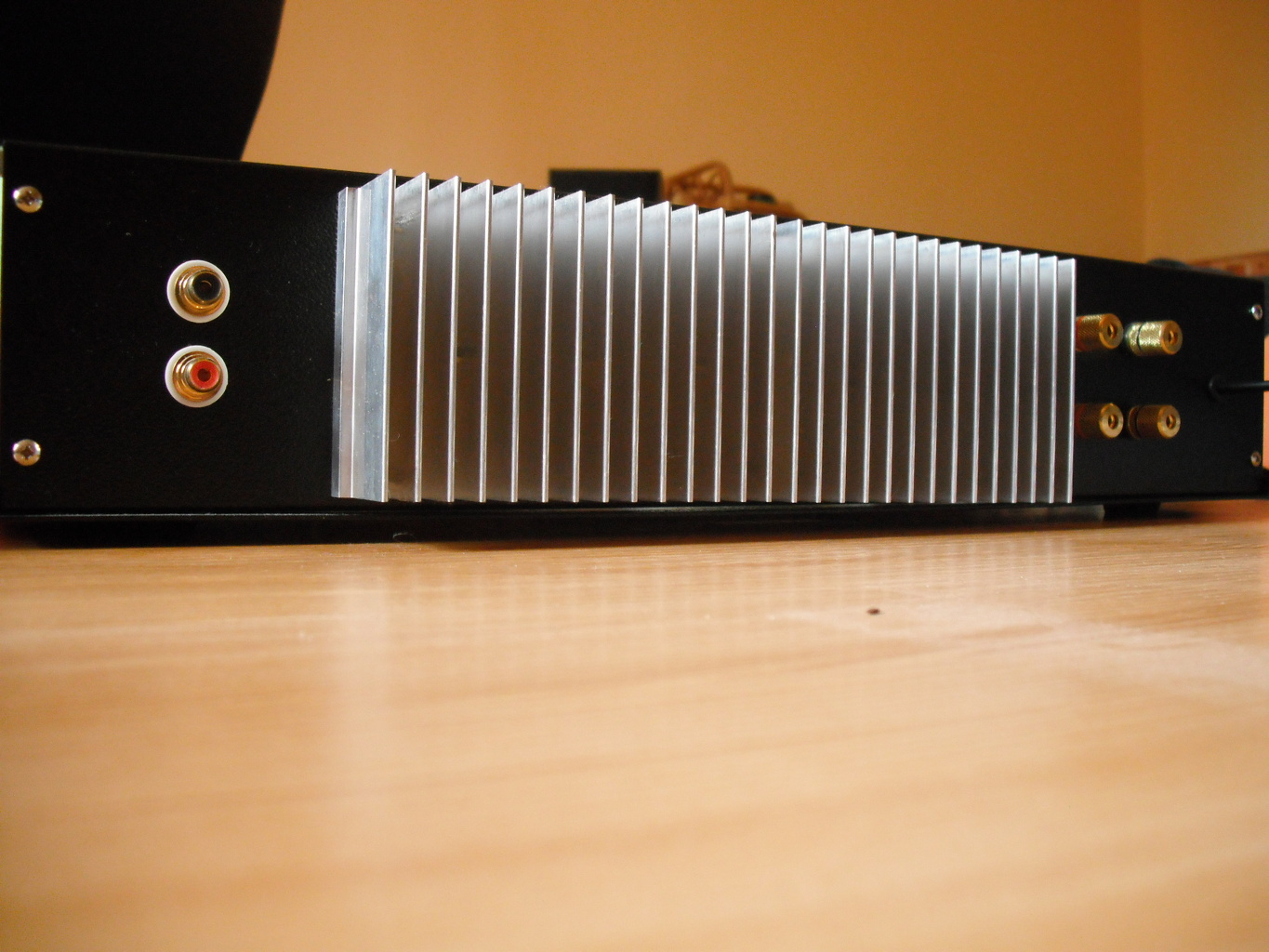

(#) david91 hozzászólása Szept 12, 2013 /
Bemutatom a saját építésű VF2 Conductoromat. A tapasztalataimról már beszámoltam korábban itt a témában, amikor a próbaverziója készült el.
(#) reloop válasza david91 hozzászólására (») Szept 12, 2013 /
Csinos darab, gratulálok!

(#) nzozz válasza david91 hozzászólására (») Szept 12, 2013 /
Nem rossz, gratula! De ha a kábelezésen dolgoznál még egy kicsit, lehet az még javítana a szerkezeten.
Köszönöm szépen a dicséreteket!
