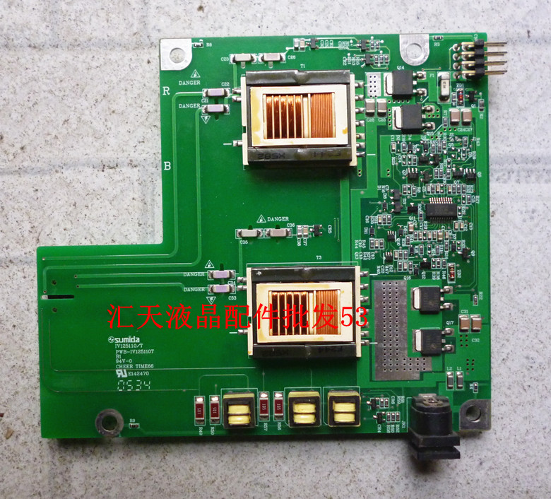

Belenéztem a monitorba ilyesmi a táp része

Az az invertere a monitornak ami képet feltettél.

Ha az az inverter akkor nem tudom melyik a táp része belül, így néz ki:
A hozzászólás módosítva: Okt 1, 2013
