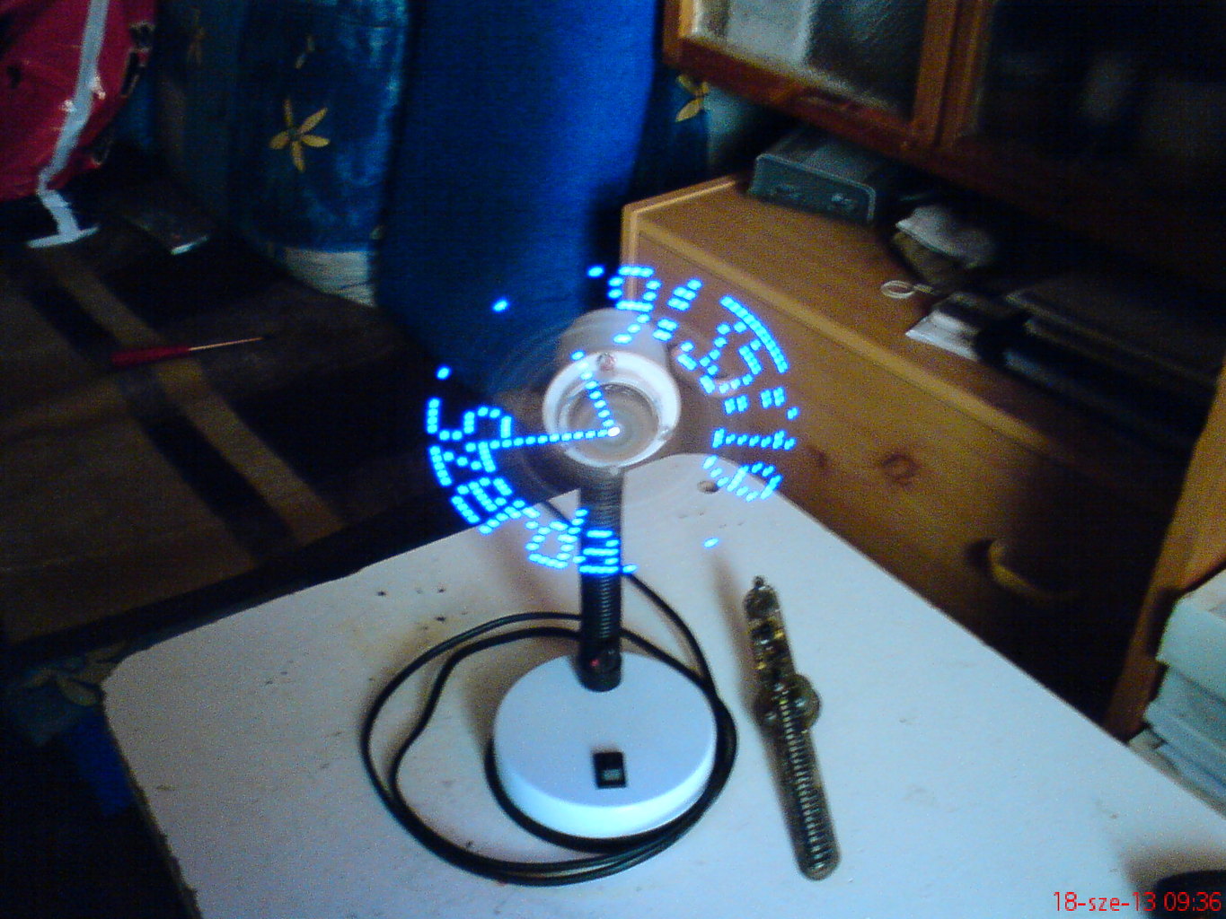

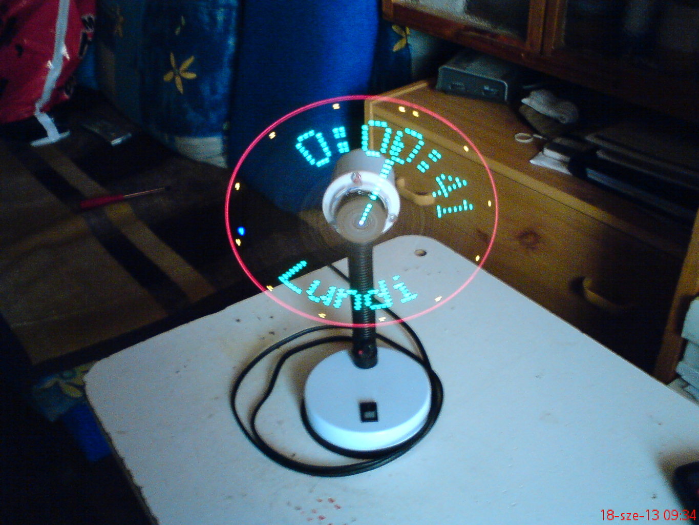

Próbáltam azért írom. A Wirelless Power átvitelt is teszteltem annál meg kiolvadt a tengely a pc ventillátor forgórészből. Hidd el rengeteg tesztet végeztem mikor a dsPIC óra átvitelét készítettem pc ventillátoros módon. Vagy a videómotor vagy a cikkben lévő pc ventis módszer vagy valami más mi spéci szerszámok gépek hiányában szinte lehetetlen. Esetleg janocsi mester fazékmagos megoldása.

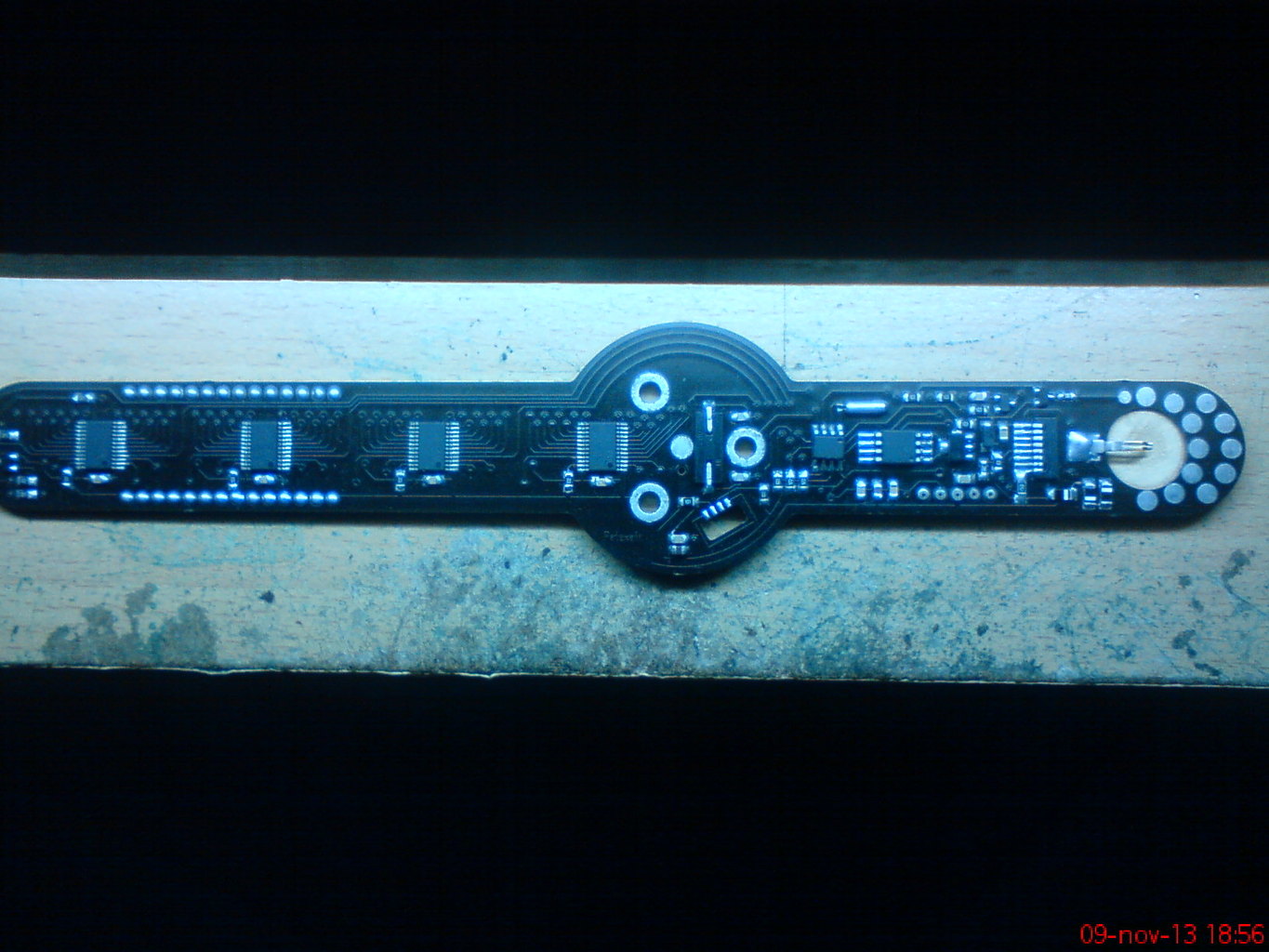

Az eredeti STP16c05 SO beszerzése nehéz STP16c596 TSSOP lett alkalmazva helyette.Megegyezik vele de kisebb a mérete. Működik mindkettővel de az én tervem TSSOP kivitelű.

Szia! Az átvitel a dsPIC óránál megegyezik a 16f88 pc motorba építhető bázisommal kivétel,hogy egy sorral több a priméren a menet és sokkal vastagabb saját sodrású Litze huzalból van megtekerve (12 szálas) a szekunder,illetve a bázisban az 5V stabilizátort egy 1,5A-ra cseréltem illetve a tápfeszültséget megemeltem 18V-ra.Lehető leg pontosabb az illesztés tekercshézag szinte nincs a szekunder és a primér közt is pár tized van csak.Nehéz volt elérni,hogy az 5V meglegyen a stabilizálás után akkor is stabilan ha az óra teljes fényerővel üzemel.1,5-2A is lehet az áramfelvétel ezt nem könnyű úgy tartani,hogy ne menjen 4,8V alá mert akkor az óra azonnal resetel.A szekunder feszültséget is kordában kell tartani egyenirányítás után egy zener dióda csipkedi le 22V-on a felesleget de nagyon pontosan el kell találni a menet arányokat és a kitöltést mert elég a zener és az egyenirányító dióda ha túl erős a feszültség (a dc konverter max 30V feszültséget bír ezért kell már előtte is valamennyit stabilizálni). Ezért is írtam,hogy a dsPIC órát ezzel nagyon nehéz elkészíteni úgy álljon neki mindenki,hogy nem tudok pontos adatokat adni ki kell kísérletezni a beállításokat.

Hi,
as I have written before STP16C596 and STP16CP05 are interchangeble in this design. A STP16CP05 or STP16C05 in a TSSOP24 package can be used on a board by Patexati. And STP16C596 in a SOIC24 package can be used on Kly' board. Ahogy már régebben megírtam, az STP16C596 és az STP16CP05 felcserélhető egymással ebben az áramkörban. Egy TSSOP42 tokozású STP16CP05 vagy STP16C05 használható a Patexati féle panelen. Egy SOIC tokozású STP16C596 használható a Kly féle panelen is.
Сравнивал их
LE OE Управление различное а значит и прошивка должна быть под каждую или под 05 или под 596 в общем заказ ко мне подошёл пришли 16c05 http://photos.streamphoto.ru/f/7/2/d981e8d04296593fa740c8a61340e27f.jpg compared them LE OE Managing different and therefore the firmware should be under each or at 05 or at 596 in general, the order came to me came 16c05 Összehasonlítva őket LE OE Ügyvezető különböző, ezért a firmware kell az egyes vagy 05, vagy 596 általában a rend hozzám jött 16c05
As I have written many times there is only one firmware version on Kly's site. It is working with STP16CPS05 and STP16C596 as well. The SPI waveform is the same on datasheets.
Ahogy már többször megírtam, csak egyféle program verzió létezik Kly oldalán. Kifogástalanul működik STP16CPS05 és STP16C596 meghajtóval is. Az adatlapokon az SPI idődiagram megegyezik. A hozzászólás módosítva: Okt 5, 2013

Now for the last time:
Open STP16CP05 datasheet rev. 10 (january 2010), go to page 10. Open STP16C596 datasheet rev. 8 (july 2005), go to page 7. On these pages You could see the SPI timing diagrams. On both fo them, hata 101..100 shifted in from DI line of SPI bus. 16C596 will turn OUT0 off, OUT1 on, OUT2 off,.. OUT15 on. 16CP05 will turn OUT0 off, OUT1 on, OUT2 off,.. OUT15 on. Where is Your difference? Patexati has built 2 fully functional panels with STP16C596, Kly has built his working panel with STP16CP05. Most utoljára: Az STP16CP05 adatlapjának rev. 10 (january 2010), a 10. oldalán Az STP16C596 adatlapjának rev. 8 (july 2005), 7. oldalán láthatók az SIP idődiagramok. Mindkettőn az 101..........100 adatot léptetik be az SPI busz DI jelén. 16C596 a kimeneteit az alábbi módon kapcsolja: OUT0 off, OUT1 on, OUT2 off,.. OUT15 on. 16CP05 a kimeneteit az alábbi módon kapcsolja: OUT0 off, OUT1 on, OUT2 off,.. OUT15 on. Hol is van az a különbség, amire utalt a hozzászólás? Patexati két teljesen működő panelt épített STP16C596 -tel, Kly panelje STP16CP05 -tel működik.

Én még mindig a bázis propeller átvitellel "harcolok" ha időm engedi. Az átvitel működik!! Félig. Indulásnál szépen mindent vesz a rotor annak megfelelően indul amit a bázison beállítottam.
De mikor forog a rotor akkor már nem veszi a parancsokat. patexati javasoltad hogy 200n és 22uf tegyek a 100n 10uf helyére de nem az volt a hiba. most esetleg cseréljem vissza? Videofej motor a meghajtó a kitöltést 120ra (2550es USB-s bázis) van állítva akkor megfelelő az energia átvitel. 900mA az áramfelvétel. a kitőltés a moduláció miatt 120 és 60 közöt váltakozik. Cseréljek motort? illetve a fejtekercseket?
