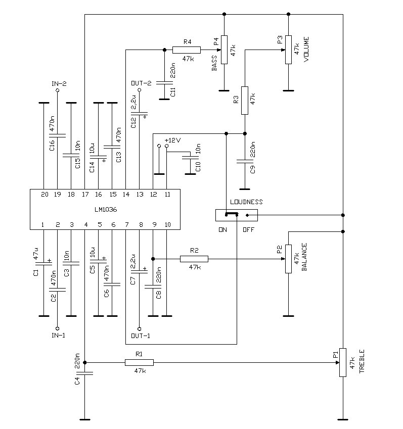

Sziasztok! Egy abszolút kezdő kérdést szeretnék feltenni. Adott egy kapcsolási rajz (előerősítő), ahol a tápfesz. jelöléséhez egy + és egy "fordított T" jelet használnak, valamint a bemenetek jelöléséhez az "IN1-fordított T" és "IN2-fordított T" jelet használják.
Nekem a fenti logika szerint a bemenethez használt árnyékolt vezetékek árnyékolásai így a táp mínuszára kerülnek (a NYÁKON a fordított T jelölések össze vannak kötve.). Ha a kapcsoláshoz nem szükséges szimmetrikus táp (+ GND -) akkor hová kell bekötni a bemenet árnyékolásait, hogy azok ne kerüljenek a táp mínuszára???

Az előerősítőt KIT-ként rendeltem egy webáruházból, összeraktam, de nem igazán működik. Megkérdeztem a készítőt, hogy mi lehet az oka, aki azt válaszolta, hogy a bemenet árnyékolását és a táp minuszát ne kössem össze, mert ez a hiba oka. Az áramkör leírásánál viszont az írják, hogy sima, +/- -os tápról hajtható meg az áramkör.
Most akkor mit kellene tennem, hogy mindkét kritérium meglegyen?

Itt az ígért rajz az előfokról.

Mondjuk, én nem előfoknak nevezném. Ez egy hangerő, és hangszínszabályzó fokozat, egy erre a célra kifejlesztett áramkörrel, aminek azért elég bonyolult belső kapcsolása van. A kapcsolási rajzodat hasonlítsd össze az adatlapján levő ajánlott kapcsolással, és a magyarázatokat is el lehetne/kellene olvasni.
Az árnyékolást a testre kell kötnöd, nem is lehet máshová, mert a bemenet az IN- pontok, és a test között van. Biztos nem ez a hibás működés oka.

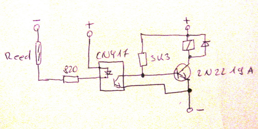

Hosszútávon mennyire működőképes a csatolt kapcsolás? Ha mágnes van a Reed mellett, a relé nyugalomban van, amit a mágnes eltávolodik, a relé meghúz. Összeraktam, működik, de nagyon picikét melegszik az optó (éppen kéz meleg...). A tápfesz 12V az optó mindkét oldalán. Bocsánat a Móricka rajzért.

Hello! Ha tényleg így van elkövetve, és a tápfesz mind két oldalon 12V, nem melegedhet. Tehát mérj áramot. A dióda oldalán kb. 13mA folyik, a tranyónál, kb. 3,6mA. Vagy nem így van, vagy az "éppen kéz meleg" csak hallucináció. Mert ha tényleg annyi, hogy érzed, hogy meleg? üdv!

A tápfesz egy picit magasabb, 13,3V. A dióda oldalon 16mA, a tranyónál 4mA-t mérek. Mellé raktam egy üzemen kívüli opót, jelentem az hidegebb! Akkor nem követtem el semmi törvényen kívülit, ugye? Egyébként egy riasztó ajtónyitás érzékelője van rákötve, a relé meg kétmorzés, egyik megy a riasztóhoz tovább, a másik villanyt kapcsol. Azért kérdeztem az egészet, hogy mennyire stabil a dolog, nehogy téves riasztást csináljon, Azért tettem bele az optót is, hogy ne legyen a 2N2219 bázisán 20m "antenna", a Reed-hez menő kábel képében

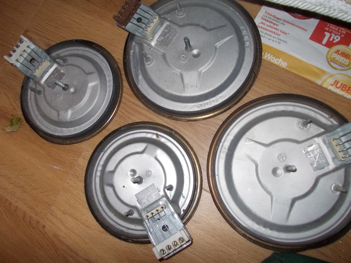

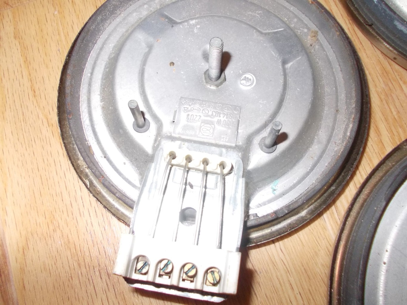

Szereztem 4db főzőlapot mit egy-egy triakkal szeretnék be ill kikapcsolni a hőmérséklet függvényében. Viszont ezeknek 4 kivezetése van. Tud valaki segíteni hogy mit hova kell kötni?

Akkor nincs itt semmi baj, azon kívül, hogy képzelődsz..

Fogsz egy ellenállás mérőt, és kiméred. Valószínű több darabból van a fűtőszál, hogy fokozatokat lehessen kapcsolni.

Nem kell ehhez triak, megfelel a bimetálos kapcsoló, ami elvileg van hozzá. Fel kell erősíteni a főzőlapra és kész! A triakkal szabályozni szokás a teljesítményt(dimmer). Ezen kívül lehet szabályozni, mert a fűtőszál inkább ohmos terhelés. Ezekből pont jó lenne csinálni mondjuk... talán... esetleg... tűzhelyet! Persze mérd meg előtte, amit qvasz2 javasolt.

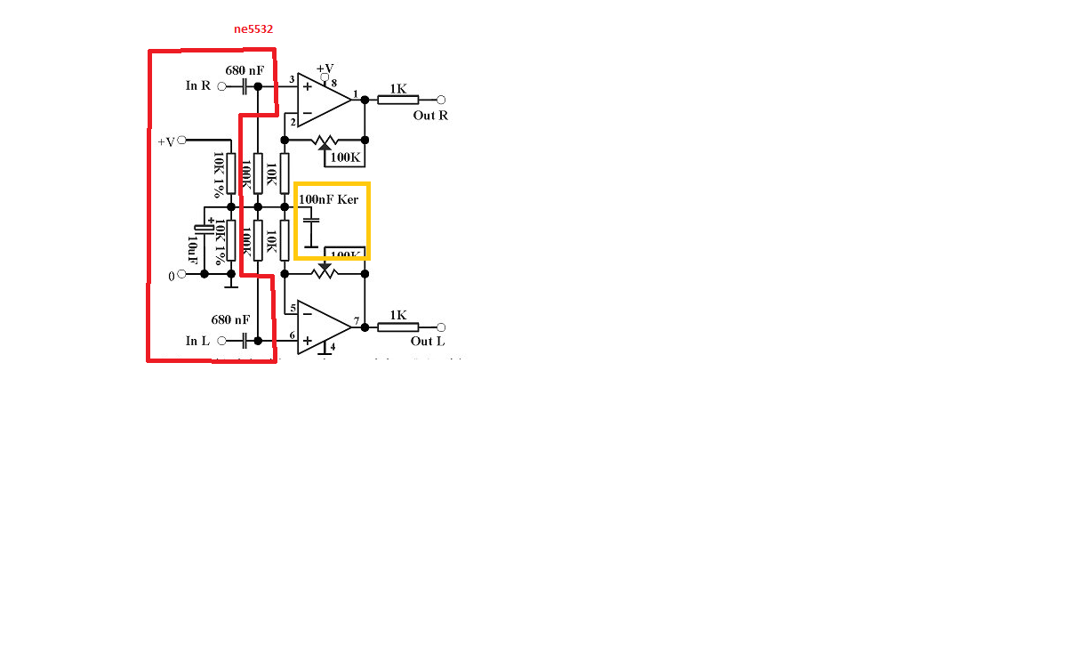

Találtam egy kapcsolást ami leválasztja nekem a földet. Hogy biztosra menjek bekereteztem pirossal azt a részt amit hozzátennék, illetve ha jól értelmeztem, a sárgával jelölt a leválasztás.
Kérdésem hogy a két ellenállásnak mennyire kell egyezniük, valamint hogy értékben mekkora lehet a max és a minimum érték?
Kondiból csak 10µF/50V van itthon a 25volt helyett. Ha kell mivel helyettesíthetem? Illetve vannak még bontott alkatrészeim pc tápból, meg egy erősítőből. Most sajnos ebből kell válogatnom. Köszi a segítséget!
