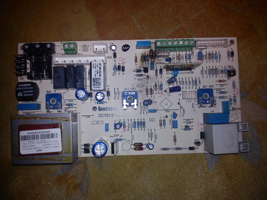

(#) ppeti84 hozzászólása Okt 3, 2013 /
Javítanék egy immergas zeus vezérlő elektronikát.
A panel száma dims15.
Van rajta két megégett ellenállás amit nem lehet beazonosítani.
Ha esetleg valakinek van ilyen kazánja vagy elektronikája kérnék egy jó képet róla vagy bármilyen megoldást az alkatrészek beazonosításához.
Üdv: Peti
