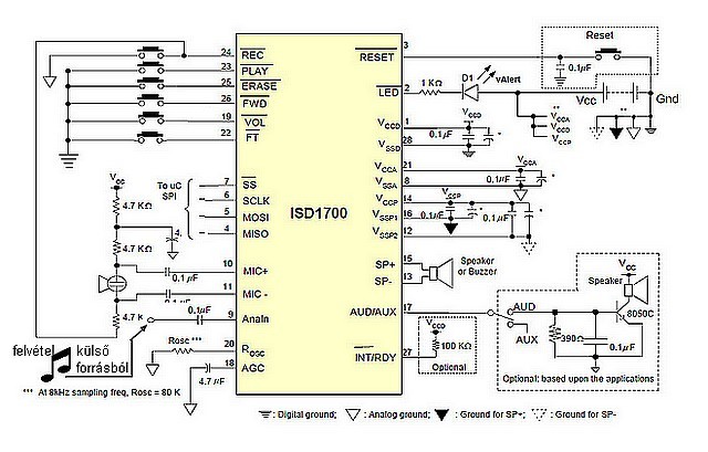

Legújabb alkotásom: Hangrögzítő áramkör ISD1700-es icvel. A készülék négy egymástól független, üzenetet képes rögzíteni és visszajátszani. A hangerő nyomógombbal nyolc lépésben szabályozható. Egy rövid videó a működéséről: Bővebben: Link

(#) pjg válasza sz_ferko hozzászólására (») Okt 4, 2013 /
Na végre! Szép kütyüről éles kép. Gratulálok.
(#) nagy hoho válasza sz_ferko hozzászólására (») Okt 4, 2013 /
Milyen hosszú lehet egy üzenet? Tetszik amit csináltál, házasítani lehetne egy riasztóval nem kis meglepetést okozva a betörőnek. A háttérben a mV mérő is irigylésre méltó.

(#) vicsys válasza sz_ferko hozzászólására (») Okt 5, 2013 /
Nagyon szép, igényes munka! Gratula!

Köszönöm a hozzászólásokat és a Youtube látogatásokat. Így egyben válaszolok mindenkinek. Egy üzenet hossza az én készülékemben 30mp, de ezt lehet állítani 20-60mp között (20-as láb Rosc ellenállással) Részletesebben a mellékletben.
Valóban lehetne riasztóhoz is használni, főleg ha nincs elvágható telefon vezeték Rögzíteni
lehetne mondjuk egy komondor morgó hagját, vagy egy kalosnyikov élesítéskor a závár hangját és evvel falhoz állíthatnánk az illetéktelen behatolót. Én a frekvencia mérőmhöz képzeltem el ledekijelzők helyett, ki-bekapcsoláskor köszönne és bemondaná az aktuális méréshatárt stb. A háttérben műszerparkom egy megbecsült darabja látható.
