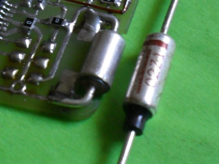

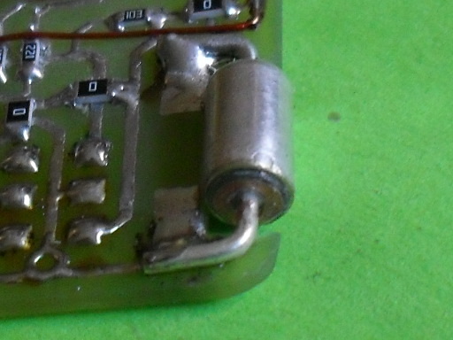

lajos1969 megkérdezhetem, hogy hogyan oldottad meg ezt a "gyorsulásdetektort" ? Mert a képen nem igazán kivehető. (Aztán lehet, hogy csak én vagyok vak.)

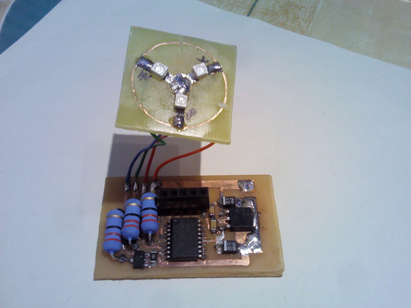

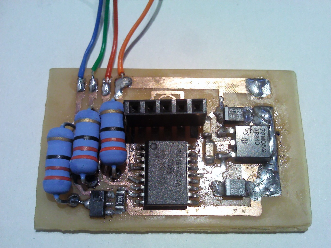

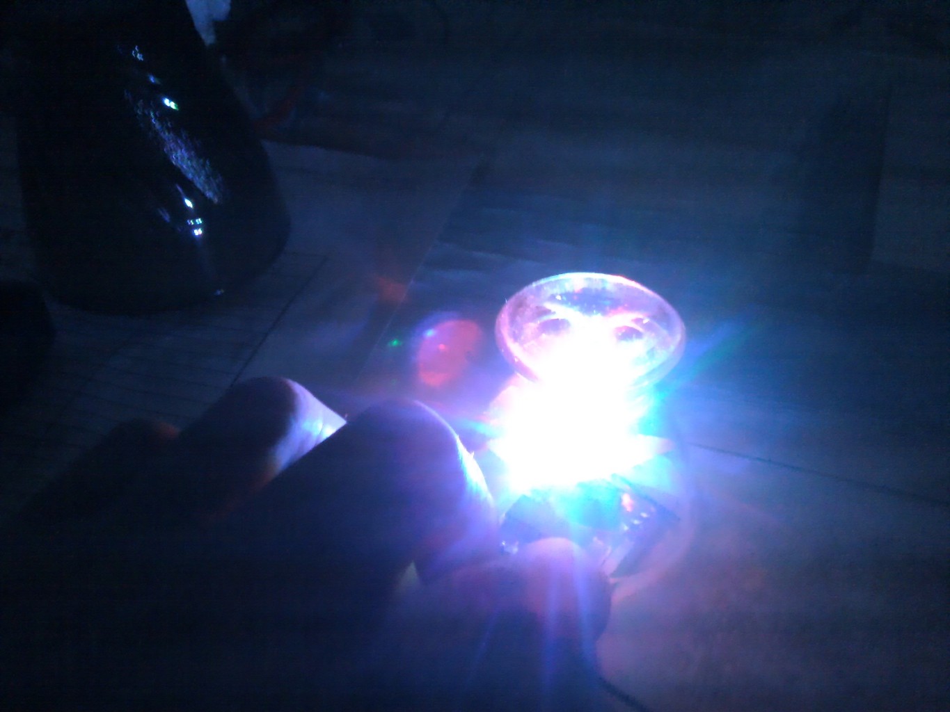

(#) vladcepes hozzászólása Okt 3, 2013 /

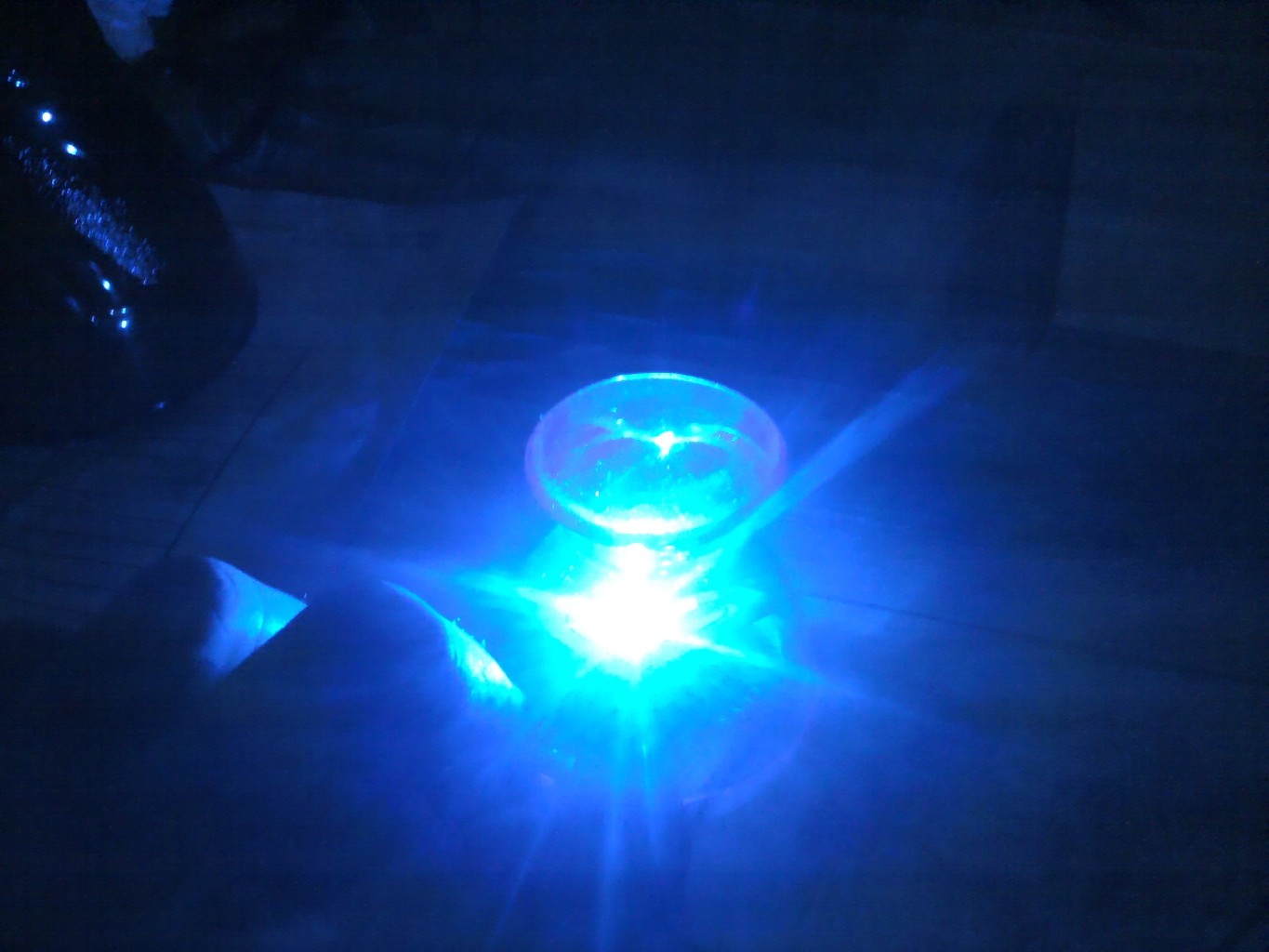

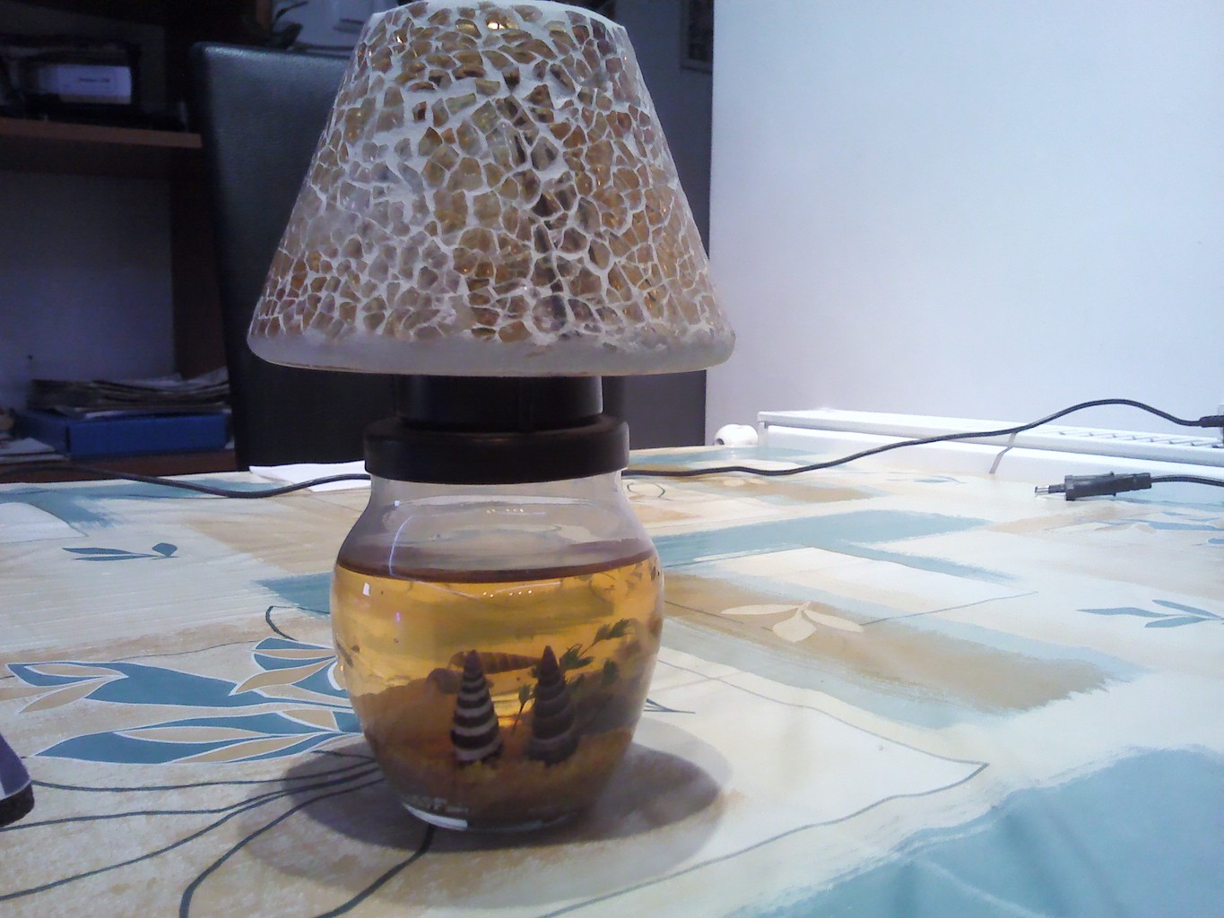

Építettem egy RGB LED meghajtót (persze nem RGB-leddel,hanem 3 smd leddel- így olcsóbb volt). Elnézést a képekért de nem lettek valami jók. Egyenlőre egy pohár alá raktam be de a 6-ik képen ami látszik,egy olyanba fogom belerakni az aljában. Szépen változtatja a három szint. Most már csak a dobozolás hiányzik. Egyébként innen szedtem ha valakit érdekel Bővebben: Link

A gyorsulásmérő egy hőbiztosítékból készítettem. Levágtam az egyik végét s kibeleztem raktam bele egy 3,5mm-es csapágy golyót s lezártam a végét. Röviden ennyi. Az első képen látható a nyáklemezből készült "végdugó".

Nem hozzám címezted - de egy sima érintkező+ súllyal, vagy beépítve dobozba résoptóval, reedel is meg tudod oldani. Ha mindenképpen kézben akarod működtetni, akkor is jó lehet a reed, csak egy kis mágnest kell előtte mozgatni egy csőben. például olyat, mint ami a HEStore-ban van.

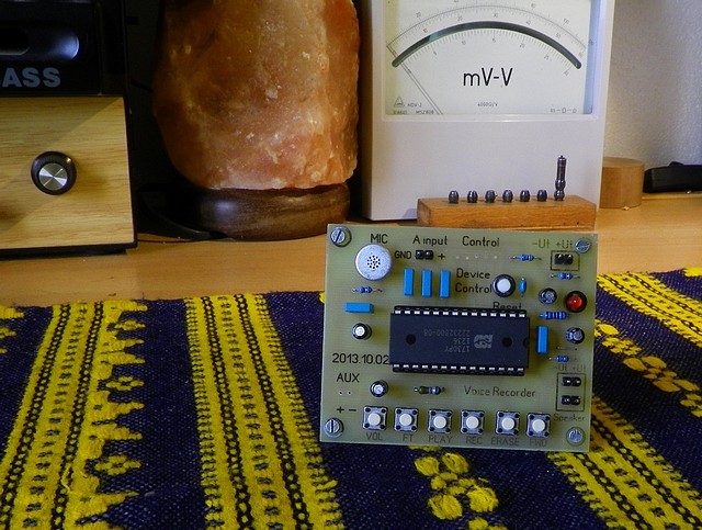

(#) sz_ferko hozzászólása Okt 4, 2013 / 2

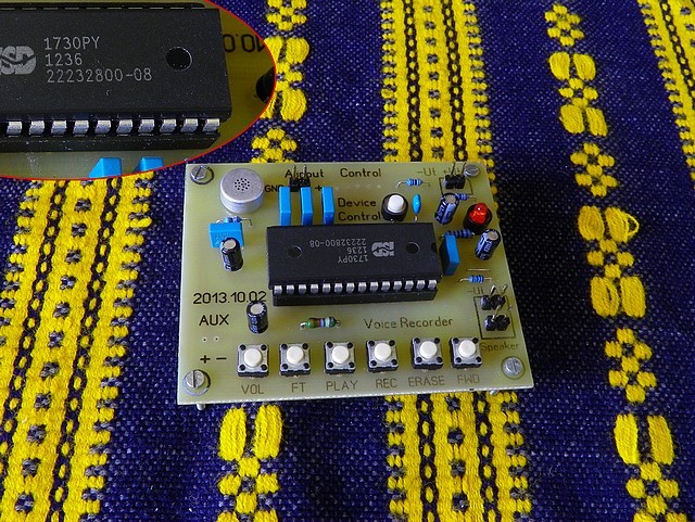

Legújabb alkotásom: Hangrögzítő áramkör ISD1700-es icvel. A készülék négy egymástól független, üzenetet képes rögzíteni és visszajátszani. A hangerő nyomógombbal nyolc lépésben szabályozható. Egy rövid videó a működéséről: Bővebben: Link
Üdv. mindenkinek, sz_f
(#) pjg válasza sz_ferko hozzászólására (») Okt 4, 2013 /
Na végre! Szép kütyüről éles kép. Gratulálok.
(#) nagy hoho válasza sz_ferko hozzászólására (») Okt 4, 2013 /
Milyen hosszú lehet egy üzenet? Tetszik amit csináltál, házasítani lehetne egy riasztóval nem kis meglepetést okozva a betörőnek. A háttérben a mV mérő is irigylésre méltó.
(#) Tomi20 válasza nagy hoho hozzászólására (») Okt 5, 2013 /
Egy riasztóhoz elég egy telefonhívás is, nem kell hozzá egy hang modul, szerintem úgysem hallgatnád végig az üzenetet, amit saját magad mondtál rá, elég, ha arról a számról csörögnek, ami a riasztóé.
(#) vicsys válasza sz_ferko hozzászólására (») Okt 5, 2013 /
Nagyon szép, igényes munka! Gratula!
(#) sz_ferko válasza (Felhasználó 13571) hozzászólására (») Okt 5, 2013 /
A ,mV mérőt' egy kedves ismerősömnek köszönhetem
(#) sz_ferko hozzászólása Okt 5, 2013 /

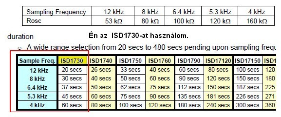

Köszönöm a hozzászólásokat és a Youtube látogatásokat. Így egyben válaszolok mindenkinek. Egy üzenet hossza az én készülékemben 30mp, de ezt lehet állítani 20-60mp között (20-as láb Rosc ellenállással) Részletesebben a mellékletben.
Valóban lehetne riasztóhoz is használni, főleg ha nincs elvágható telefon vezeték Rögzíteni
lehetne mondjuk egy komondor morgó hagját, vagy egy kalosnyikov élesítéskor a závár hangját és evvel falhoz állíthatnánk az illetéktelen behatolót. Én a frekvencia mérőmhöz képzeltem el ledekijelzők helyett, ki-bekapcsoláskor köszönne és bemondaná az aktuális méréshatárt stb. A háttérben műszerparkom egy megbecsült darabja látható.
Mégegyszer köszönöm a lájkokat. Üdvözlettel, sz_f

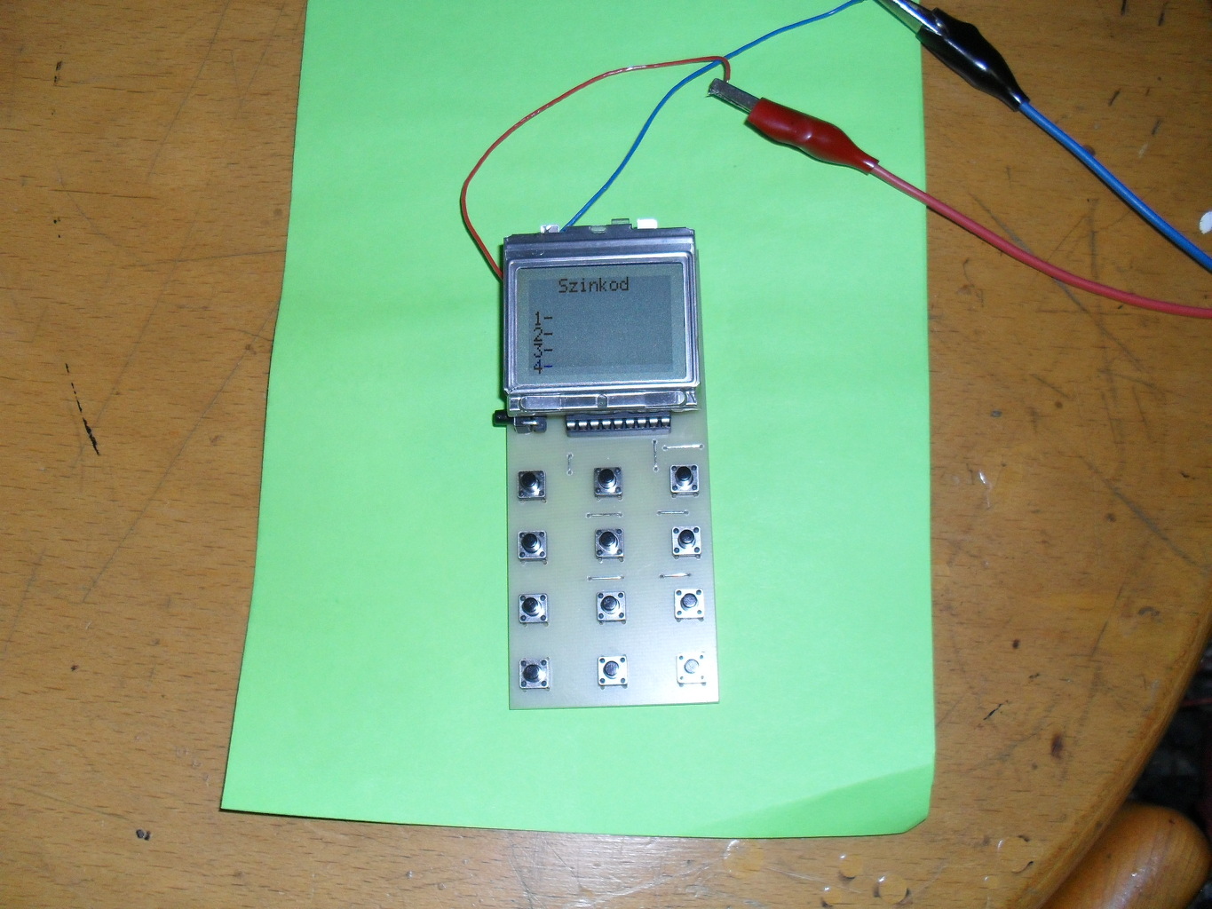

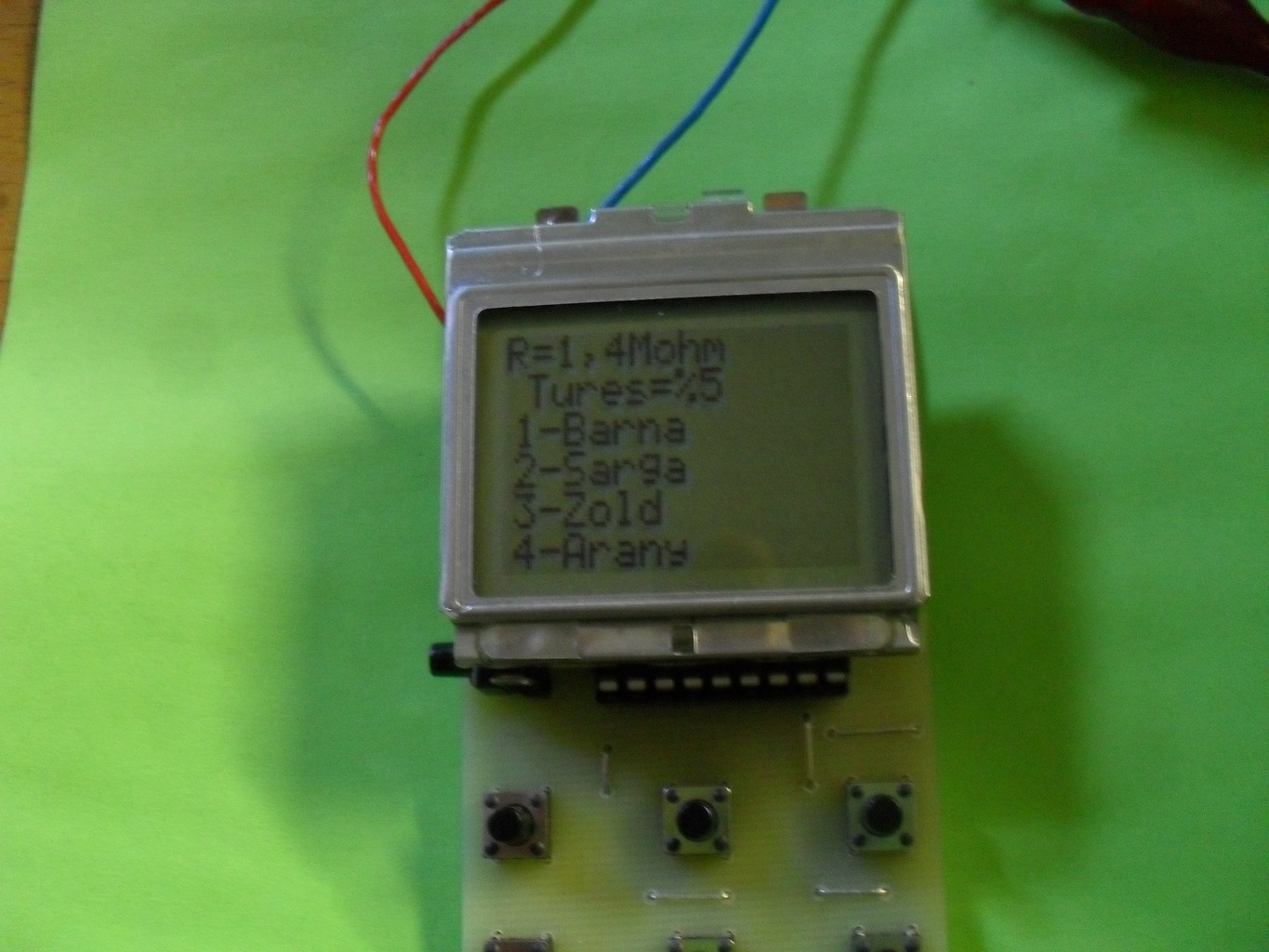

(#) lajos1969 hozzászólása Okt 5, 2013 / 1

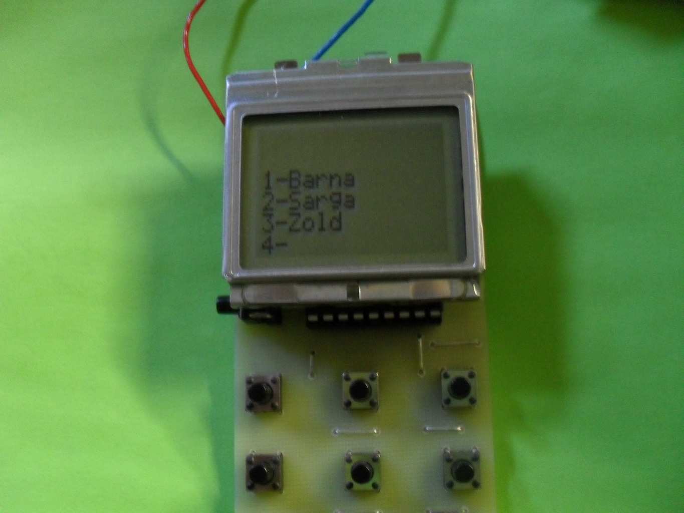

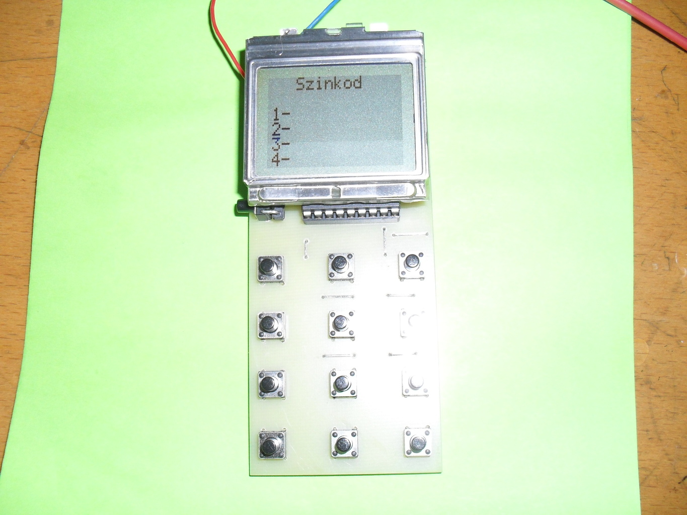

A mai délelőtt eredménye. Innen:Bővebben: Link
Hp41c fórumtársunknak hála magyar nyelvű!
(#) enree válasza lajos1969 hozzászólására (») Okt 5, 2013 /
Ez baromi jóóó!
Ilyen ötletes dolgot régen láttam
(#) lajos1969 válasza enree hozzászólására (») Okt 5, 2013 /

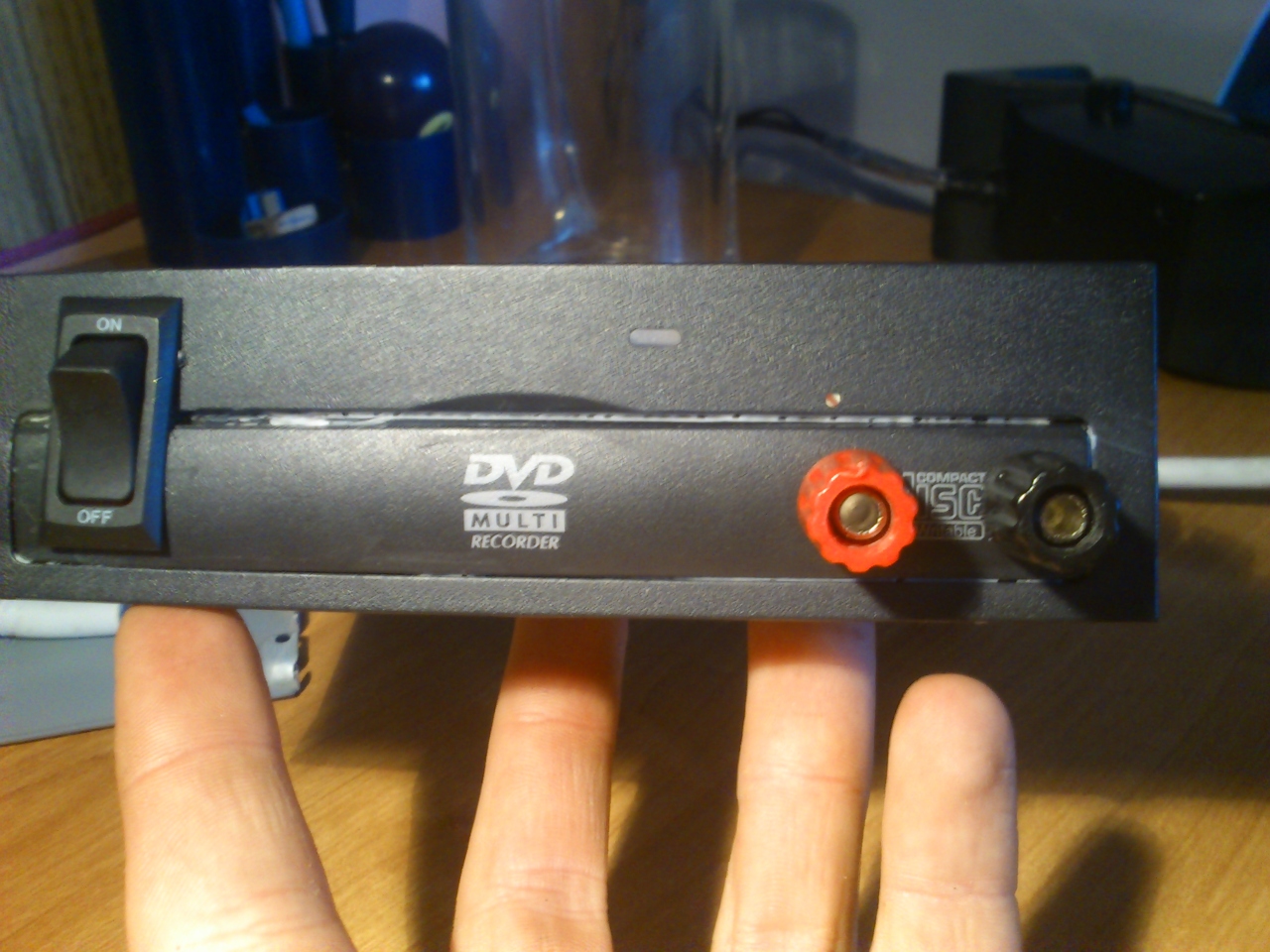

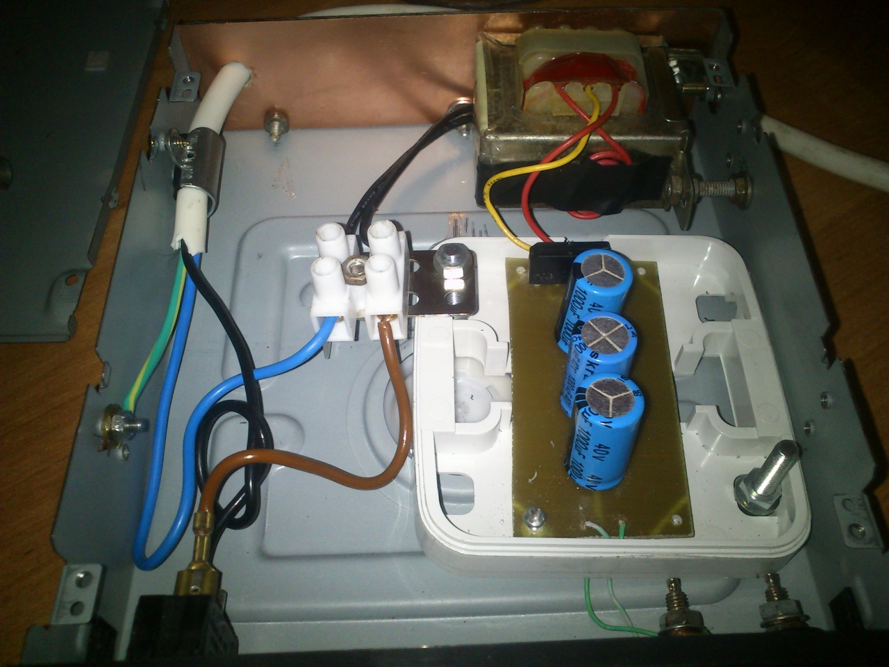

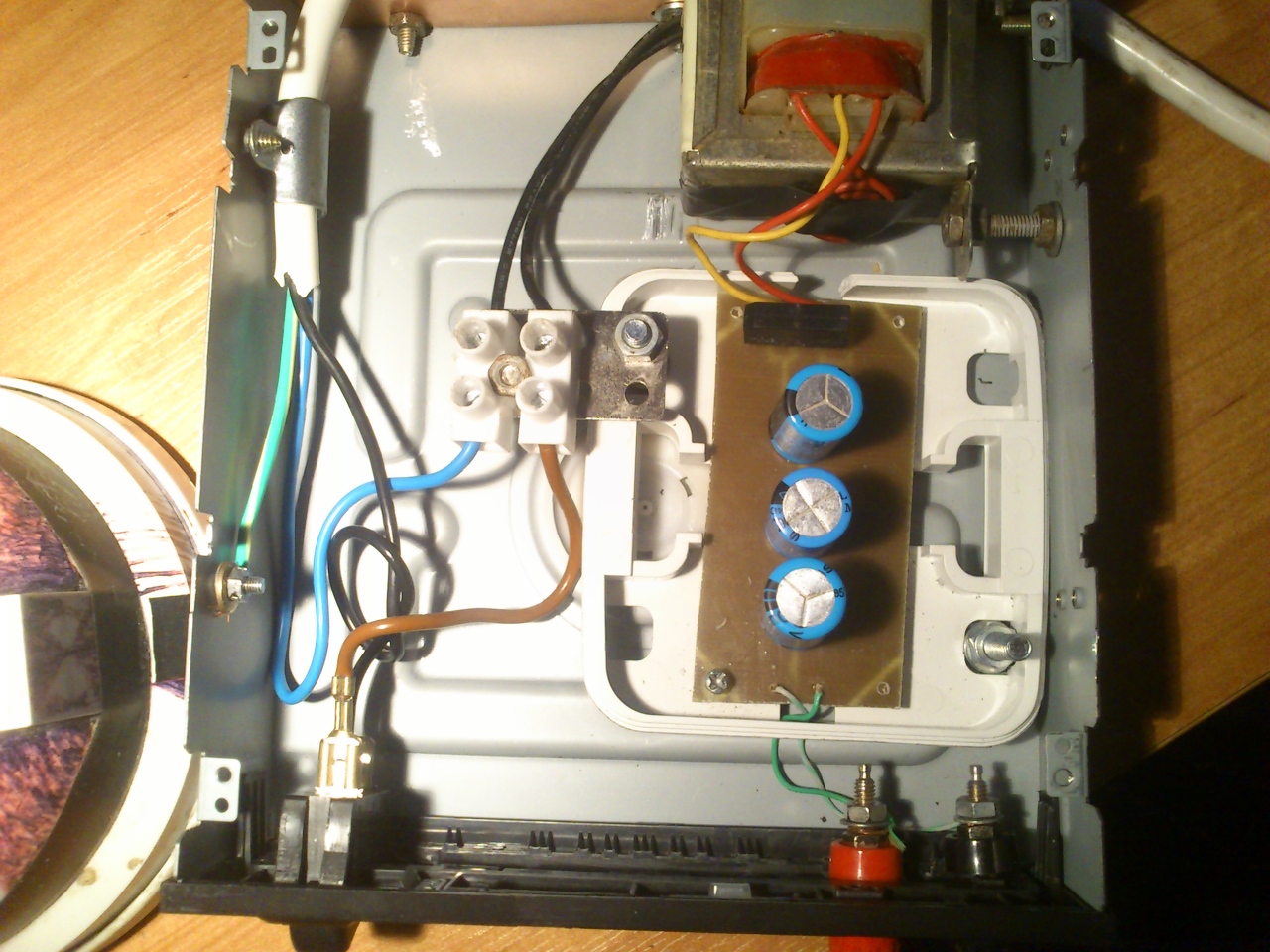

Olvasva az előttem szólókat és látva alkotásukat én csak szerényen egy szombat délután művét mutatom meg, egy egyszerű 12V-os tápforrás.
(#) enree válasza depi52 hozzászólására (») Okt 5, 2013 /
Gyorsan tegyél zsugorcsövet arra a sarura, mert így egy cseppet veszélyes ebben a fém dobozban!
(#) depi52 válasza enree hozzászólására (») Okt 5, 2013 /
Amint lesz teszek rá bár a doboz zárt és szorul rá.
