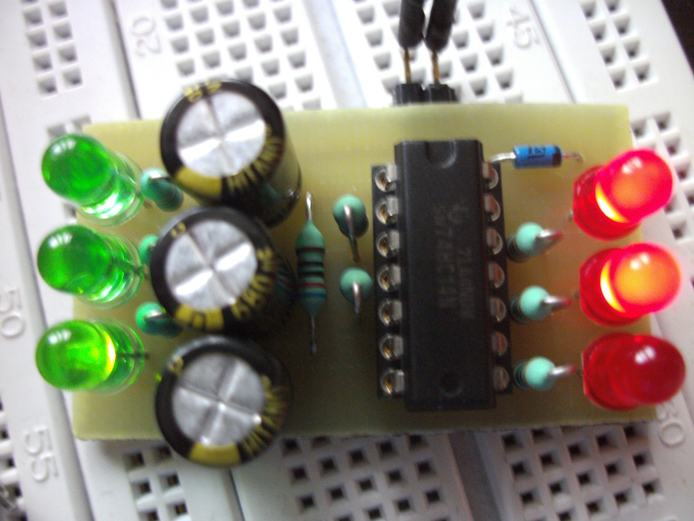

Sziasztok, ma építettem egy kis apróságot. Egy 74HC14 -el felépített gyűrűsoszcillátor, amit 3 fázisú motor meghajtására lehet használni. 2 verzió épül, ebből az 1. amit itt bemutatok, a másik sem különbözik, csak tranyós kimenete van.

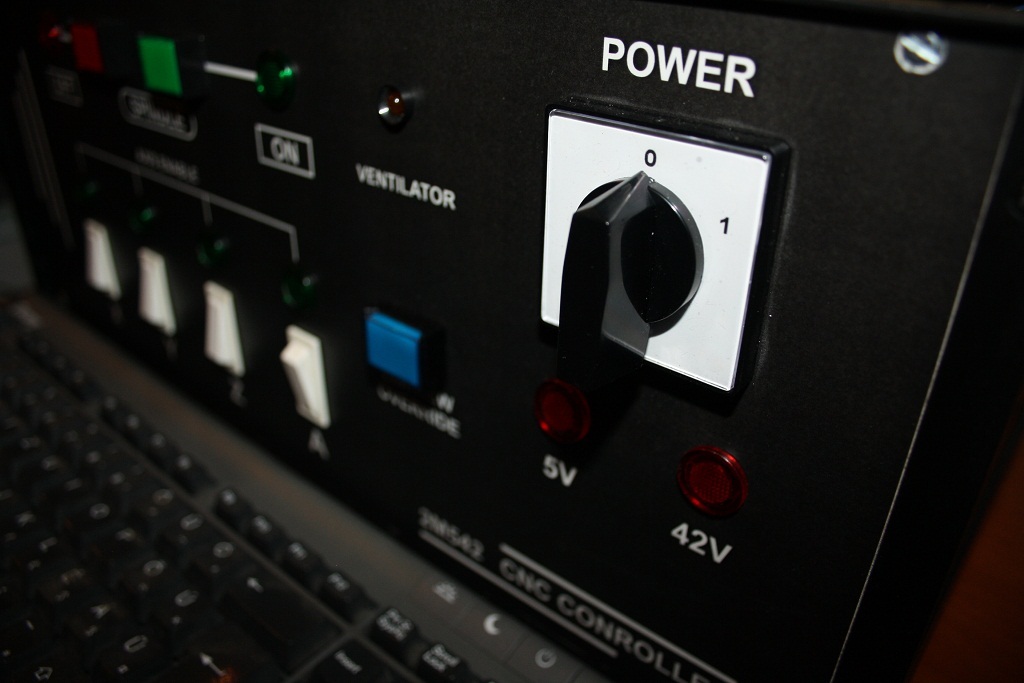

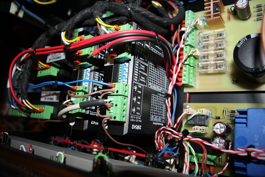

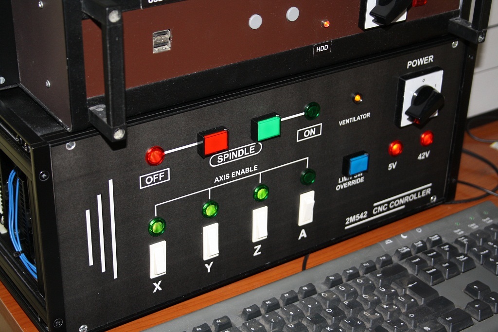

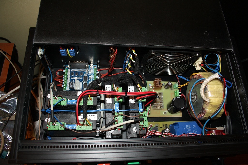

Elkészült a nagy testvér. 2M542 MSD-klón léptetőmotor vezérlő. 4 tengely (XYZA) Főorsó relé Be-ki kapcsoló, limit, és még 3 szabadon használható bemenet.
(#) Csongi_ válasza Zoli_bácsi hozzászólására (») Ápr 2, 2014 /
Lehet, hogy szandekos, de egy piros kabel szabadon log.

A kamerának sajna rossz a hangja, nem a hangerővel volt a baj, csak elfelejtettem letiltani Ez sajna ilyen .

(#) Zoli_bácsi válasza Csongi_ hozzászólására (») Ápr 2, 2014 /
Remek észrevétel, az a 4. tengely tápja. Egyenlőre nincs használatban ez a tengely (forgató), ezért nem kötöttem be a táp körbe.

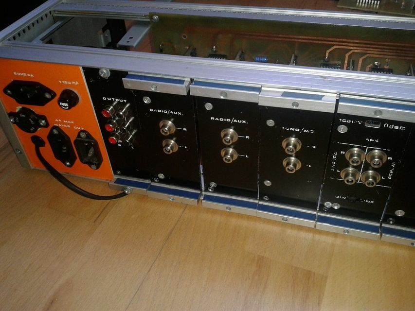

(#) aulac válasza Zoli_bácsi hozzászólására (») Ápr 3, 2014 /
Zoli_bácsi
Nekem ez a doboz nagyon emlékeztet a 280-as trolibuszok elektronikájának dobozolására.
A most készülő Quad44 előfokomat is ilyen dobozba építem be.

Ezt a típusú dobozt sok elektronikához használták régebben,a pontos neve most nem jut eszembe.
(#) pjg válasza yagi hozzászólására (») Ápr 3, 2014 / 1
Kontabox. A Kontakta gyártotta a 70-es évek végén, 80-as évek elején.

Nekem is volt belőle néhány darab, 2x300W-os végfokokat építettem bele.

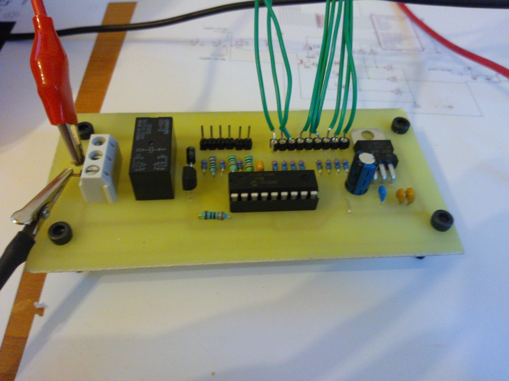

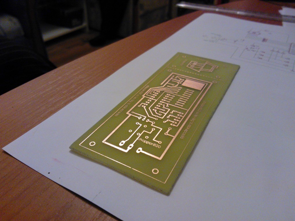

(#) chopper800 hozzászólása Ápr 3, 2014 / 1
Szerbusztok!

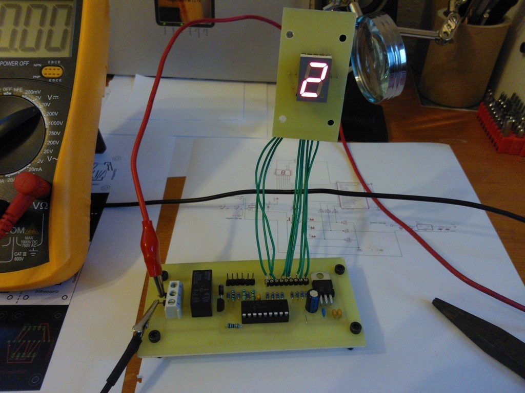

Elkészült a PIC-es időkapcsolóm panelja beültetve, tesztelve. A pic programért külön köszönet mrobi felhasználónak.

Nekem még van 2 db. Sajnos az eredeti kék burkolata már elfogyott.
(#) Gafly válasza pjg hozzászólására (») Ápr 3, 2014 /
Pontosabban Kontaset.
Előző évben ajándékoztam el a maradványokat itt...

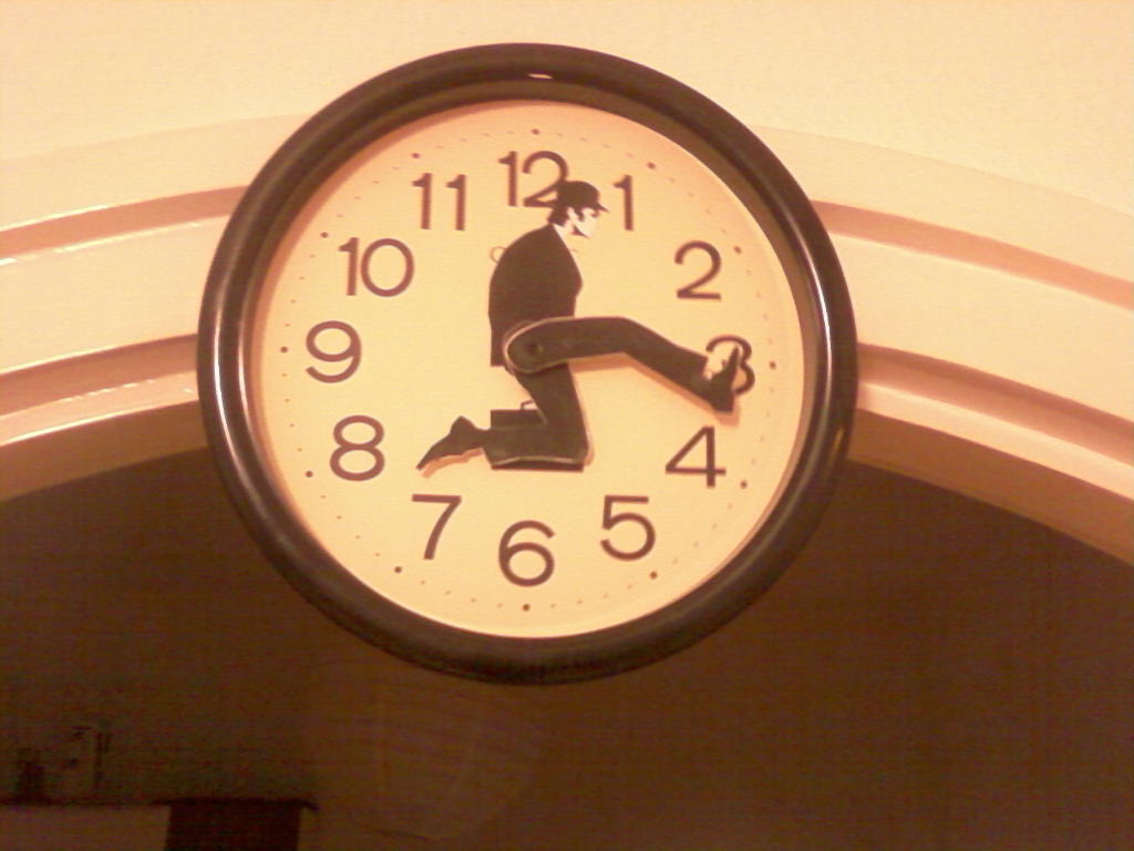

Nem nagy munka megépíteni, de mindenképp érdemes. Főleg azoknak, akik tudják, mit is ábrázol.
Akik nem tudnák: http://www.youtube.com/watch?v=9ZlBUglE6Hc
Építési segédletek:
- http://sillywalkclock.blogspot.hu/
- http://costela.net/tag/silly-walk/

Nagyon jó lett!
(#) Alkotó válasza Huginn hozzászólására (») Ápr 3, 2014 /
Nekem ez még (mint újszülöttnek) nagyon új volt, a videón jót derültem.
(#) saraha válasza Huginn hozzászólására (») Ápr 3, 2014 /
Le a kalappal....0,42
A hozzászólás módosítva: Ápr 3, 2014
(#) vicsys válasza Huginn hozzászólására (») Ápr 3, 2014 /
Nálam az "Élet értelme"- mindent visz. Rendszeresen idézetek belőle, mint pl.: "Nos, kivehetjük a máját...?"

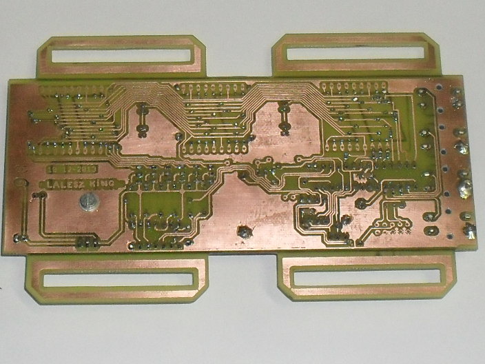

(#) lajos1969 hozzászólása Ápr 3, 2014 / 1

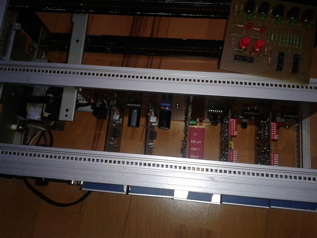

Valami megint készül!!

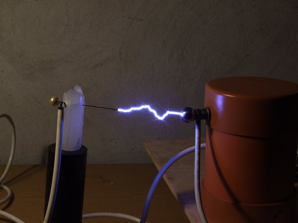

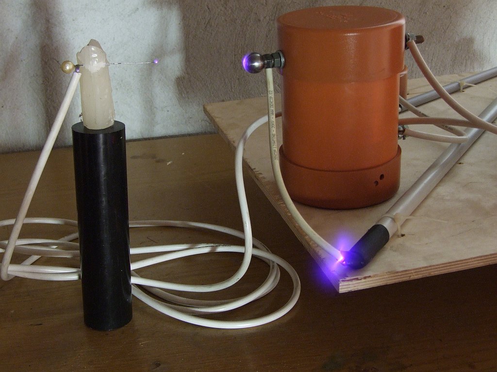

(#) Collector hozzászólása Ápr 4, 2014 / 5

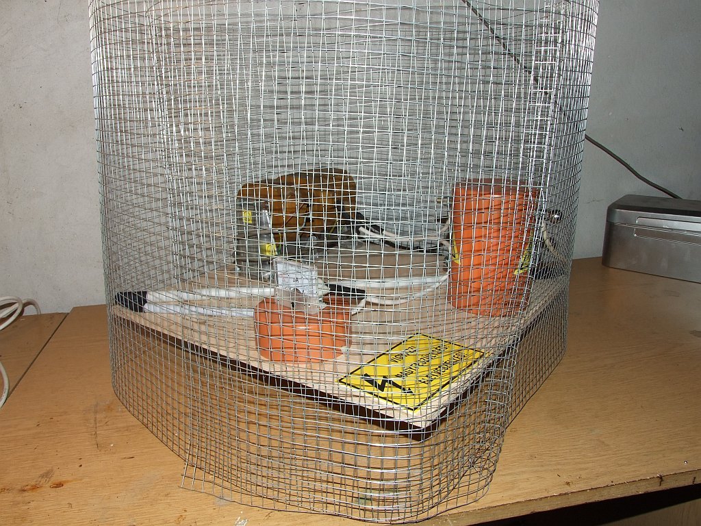

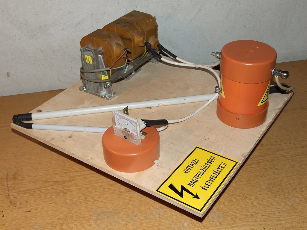

Elektrospinning tápegység deszkamodell, 0-40kVDC. Egy szigetelési problémát látni a képen, orvosolva lesz
(#) vicsys válasza lajos1969 hozzászólására (») Ápr 4, 2014 /
MP3 lejátszó, vagy erősítő lesz?
