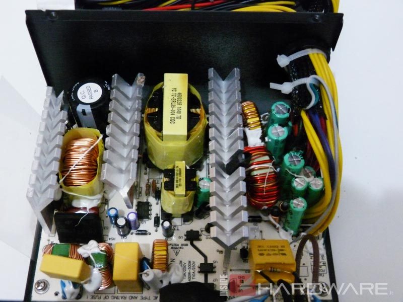

Nemrég vásároltam szinte ingyen egy ENERGON EPS-750W-os tápot. A tulaj mondta hogy van egy kis baja de nem tudja hogy mi. Áram alá se helyeztem, szétkaptam és a kimeneten lévő tekercs amin a 5V és a 12V megy keresztül, egy az egyben szénné égett és össze is értek a rézhuzalok. Kiszedtem a tekercset, lehámoztam róla a vezetékeket és egy másik vasmagra kb úgyanúgy és ugyanolyan hosszúságú rézhuzalt csévéltem. Ezt visszatettem. Aztán mentem tovább, láttam hogy a tekercs előtti diódák (ami úgy néz ki mint egy tranyó de mégse az), annyira felforrósodhattak hogy a csavar ami tartotta őket a bordán, szinte eloxidálódott és látszik is a diódákon hogy forró volt a helyzet. Mértem őket, jónak tűntek, de inkább kicseréltem mind a kettőt. Összepakoltam a tápot. 220-be neki, A stendy 5V megvan, a ps-on vezetéken az 5V megvan. Földelem a zölt vezetéket, de a táp csak kb 1 mp-re indúl, épphogy csak megdobja egy picit a ventijét. Nos hova tovább mit tegyek? Mi lehet ilyenkor meghalva? Se rajzom se semmi. Két képet tudok csatolni, de ez nemhiszem hogy sokat segít. Ha valakinek van valami ötlete, megköszönném ha megosztaná velem!
Igen hát én már találkoztam olyan táppal ami kb , így viselkedett .És én sem tudtam mire vélni a dolgokat kimértem rajta már mindent 5 ször.
Míg nem gondoltam egyet , hogy beterhelem a kimeneteket , és nem volt elég csak a +12 v os kimenetet terhelni , hanem a +5v os kimenetet is terhelni kellett. És lőn csoda elindult a táp , és stabilan működött. Szóval próbálj rá akasztani izzókat , elég egy egy a 12 , illetve az 5 v os ágra , és hátha ez is olyan .
Én is gondoltam erre. Egyenlőre vettem a bátorságot és bekötöttem a gépbe de, ugyan ez volt a helyzet. Csak az alaplap volt rákötve, HDD, videókártya az nem. Vajon felért egy izzóval??? A hozzászólás módosítva: Okt 15, 2013
Tényleg bátor vagy én azért a gépbe nem tettem volna még bele.
Mindenképpen a primer körben keresendő a hiba .Feltéve , hogy a szekunder oldal nem terhel be. Kondenzátorok stb.A primer oldalon a puffer kondin meg van e a rendes feszültség strb stb stb .
Kondenzátorokkal nemhiszem hogy baj lenne, ez a táp még szinte új, nem mehetett többet mint egy hónap. Még szinte új szaga van!
![]() A puffert máris lemérem.
Nem az a lényeg , hogy új ebben az esetben .Hanem , hogy amikor füstölt nem kaptak e belőle a kondenzátprok is szóval nem ártana azokat is kimérni.Függetlenül attól , hogy most nem a púposodás a lényeg .
A puffer kondin stabil 290V van.
A kondikat mérni nem tudom. Esetleg cserélni. Felfigyeltem még egy dologra, van a primér körben a két tranyó ami szaggatja a cuccot a trafónak. Az egyik amejik közvetlen a trafóra megy, mintha félig szakadt lenne. Csak két lábát mérve kapok értéket, a harmadikra semmi, akárhogy mérem. De inkább kiszedem és úgy mérem meg, talán valami bezavarhat nekem ott.
Mivel nincs rajz hozzá talán támpontot ad az , hogyha a két tranzisztor egyforma jelölésű, akkor azoknak egyforma értékűnek kell lenni .Ha nem így lesz , akkor lehet az is rossz.
Kicsit kevésnek találom egyébként a 290v ot a pufferen .Bár nem tudom a kondi milyen.
A kondi: 450V 150uf.
A két tranyó egyforma WFP840. Egyforma értékeket is kapok, csak az első lábára nem mér semmit. Lehet hogy az úgy jó, de nemtudom.
A tranzisztorok feltehetően jók .De ha a kondenzátor 450v os , akkor keveslem a 290 et.
Jó, és akkor most mit tegyek?
És mégvalami: Ha táp áram alatt van, a primer oldalból egy enyhe halk, de tényleg nagyon halk sípolás hallik. A hozzászólás módosítva: Okt 15, 2013
Akkor vagy valami beterhel a szekunder oldali kimeneten , vagy nem megy a primer oldali rész.
A primer oldalon láttam az alapon egy ic -t .Annak mi a típusa?
Nem ártana azt is körül méregetni.Itt lesz az adatlapja.
