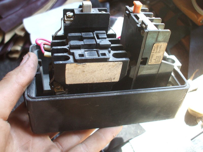

(#) DJanosi hozzászólása Szept 1, 2011 /
Üdv a birtokomban áll egy ilyen kapcsoló ! Szeretnem tudni hogy hogyan kell bekötni mit hova alapon ! 380 V szeretnek megszakítani vele ! Egyenlőre szeretnem tudni hogy is kell bekötni aztán meglátom hova,minek szerelem fel!
Meg néhány kép! Talán a legegyszerűbb megoldás ha valaki berajzolna aztán..!
(#) szamóca válasza DJanosi hozzászólására (») Okt 11, 2011 /
Ez egy tokozott 3fázisú kapcsolómágnes hőfokvédelemmel be-ki kapcsolóval ellátva. Sajna egy olyan képet sem raktál fel, amire be lehetne rajzolni a bekötést. De ez egyébként sem játék már. Ha nem tudod kimérni magad egy multival a bekötést, akkor szerintem hívj egy szakit aki beköti, beállítja, bár még azt sem tudod mit szeretnél vele kapcsolni. (többnyire megfelelő áramfelvételű aszinkron motorokat szokás vele.)
(#) DJanosi válasza szamóca hozzászólására (») Okt 11, 2011 /
Köszönöm szépen a válaszodat !

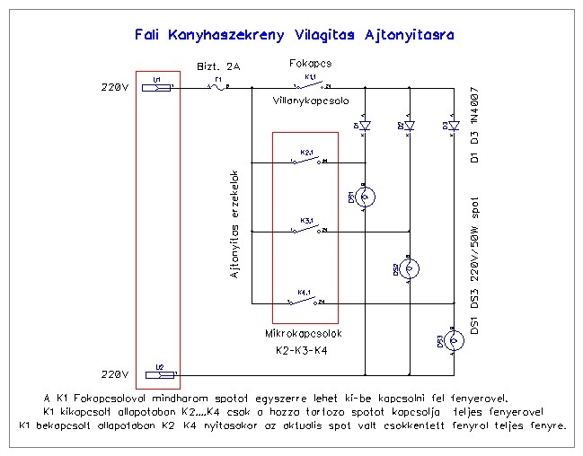

(#) Tonybacsi hozzászólása Máj 1, 2012 /
Adott egy konyhaszekrénysor a falon (3 ajtóval), fölső világítással: 230V/50W-os szpotokkal(3db).
Mivel a szpotok úgy lettek elhelyezve, megvilágítják a polc tartalmát(is), ha be vannak kapcsolva. Ha csak egy főkapcsolót használnánk, akkor mindíg világítania kellene az összes szpotnak(150W). Ez nem a leg energiatakarékosabb módszer.
Így jött az ötlet, hogy mi lenne ha egy szekrényajtó nyitása (is) kapcsolná a hozzá tartozó világítótestet, de a többit nem. Ezenkívül szükség lenne egy "Főkapcsoló"-ra is, ha kell az összes világítás működjön egyszerre, ajtó nyitás nélkül (munkaasztalon tevékenykedés).
Így hát, ketté kellene osztani a kapcsolást:
1: a "Főkapcsoló" diódákon keresztül táplálja az izzókat, fél fényerővel(75W/össz)
2: a mikrokapcsolók diódák nélkül táplálják az izzókat, teljes fényerővel(50W/db)
Ha be van kapcsolva a "Főkapcsoló" és közben nyitjuk a szekrény ajtót, akkor az épp aktuális szpot fél fényerőről teljes fényerőre vált.
Egyszerű megoldásban gondolkoztam, (mikrokapcsolók, diódák) így hát papírra vetettem gondolataimat.(természetesen 230V az a 220V)
Még nem próbáltam ki, de elvileg működőképesnek kellene lennie.
(#) granpa válasza Tonybacsi hozzászólására (») Máj 1, 2012 /
Szia! Jó munkát, érintésvédelemre ügyelj. :yes:
(#) Tonybacsi válasza granpa hozzászólására (») Máj 1, 2012 /
Köszi! Igyekszem!
