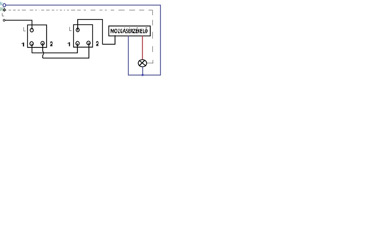

Azt akarom megoldani hogy van egy Reflektorom ami mozgásérzékelős, de nincs benne alkonykapcsoló. És én nem akarom azt hogy nappal is bekapcsoljon ha elmegyünk előtte. Ezért vettem kettő váltó kapcsolót, mivel két helyről akarom kapcsolgatni. Tehát mikor beszürlül akkor felkapcsolom és onnantól bekapcsol mozgásra reggel meg lekapcsolom. Linkelek egy képet hogy jól e gondolom a bekötést.
Jó a rajzod, úgy működne ahogy szeretnéd.Csak felkapcsolás után is világítani fog pár másodpercig, úgy hogy nincs mozgás, legalábbis amikkel én találkoztam azok olyanok voltak.

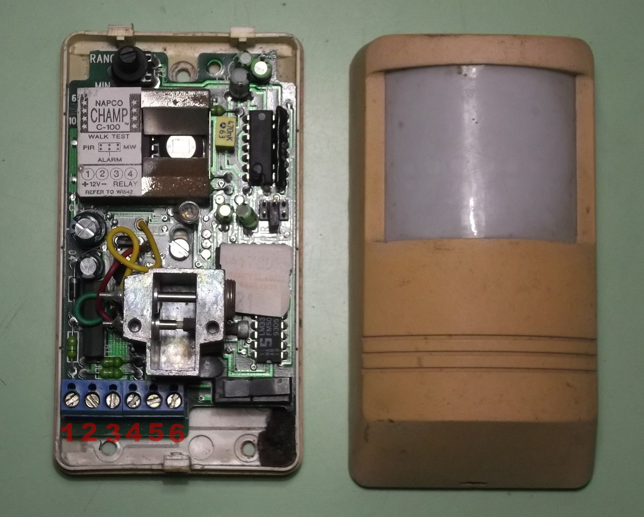

![]() Akinek van tapasztalata ilyen mozgásérzékelővel , megoszthatna velem egy bekötésit, előre is köszönöm szépen. Amire jutottam: 1 = +12v 2 = - 12v 3= ? 4= ? 5= ? 6= ? Működik és reagál a mozgásra. A kérdőjeles sorkapcs részek nem reagálnak viszont semmire. Illetve mit jelent , mire valók a PIR, ALARM , MW állítási lehetőségek?!
Mivel oda van írva, hogy a 3-4 a relé, akkor ott kellene történnie változásnak, amikor kapcsol, mivel azt írtad, hogy működik. Nem szerelek ilyeneket, de az 5-6 vagy a tamper mikrokapcsoló, vagy valami egyéb, esetleg üres. Ha megfordítod a NYÁK-ot, le lehet követni, hogy mi hova megy.
A relé elképzelhető, hogy NC érintkező, vagyis alapból zárva van és szakít, amikor működik. Valamint lehet sorban egy pár ohmos ellenállás a kivezetésekkel... A PIR a passzív infra érzékelő, a felső részen, az MW a mikrohullámú része, alul van az érzékelő. Az ALARM riasztást jelent. Egyébként teszteléshez van, hogy külön be tudd lőni az érzékelőket... Esetleg keress már rá a neten, rajta van, ez egy Napco Champ C-100-as érzékelő...
Köszönöm a válaszod!
Igen , oda van írva hogy relé, szóval próbáltam is rákötni egy relét csak épp nem kapcsolta. (a 12v-os tápfesz önmagában képes működtetni amúgy a relét) Így gondoltam az akkor a 3-as és a 4-es egy záró vagy nyitó érintkező. Idegen nyelvel nincs gondom a rövidítés nem volt evidens számomra. Nyilván való,hogy észrevettem a típus nevét , de azért írok ide mert a net-en éppen hogy nem találtam leírás.
Huhh, nem igazán értem amit írsz...a relének a panelon kellene lennie, a kivezetése egy érintkező a 3-4 ponton, arra hiába kötsz egy másik relét...tegyél rá egy ellenállásmérőt és nézd a változást, ha érzékel a mozgásérzékelő!
Köszönöm még egyszer a segítséget!!!
Volt egy másik elképzelésem az bejött. A 12V-betápról a 3-4 es (kapcsolót) sorba kötöttem és kiválóan működik Idézet: „Volt egy másik elképzelésem az bejött.” Nem semmi vagy! Erről beszélek az eleje óta...az csak egy érintkező, nem jön ki feszültség. Ahhoz, hogy üzemeltess róla valamit, kell a feszültség, amit ezzel az érintkezővel kapcsolsz...persze, hogy így működik...
Figyi , az nyilván valóvá vált számomra,hogy nem jön ki feszkó próba alapján -.- )
Első mozgásérzékelő amit életemben bekötöttem, bocs. Felnyitottam és ez a két elgondolásom volt ,hogy a RELÉ vagy azt jelenti hogy a betáp 12V -ja jelenik meg amihez egy relét kell kötni vagy azt, hogy egy relének az érintkezője. Most szerintem ez nem annyira abszurd elképzelés. Idézet: „Most szerintem ez nem annyira abszurd elképzelés.” Nem, nem az, viszont én nem látom az elképzelésed, csak a kérdésed. Arra válaszolok...az, hogy a válaszom egybeesik az egyik elképzeléseddel, az meg lehet, hogy nem a véletlen műve.
