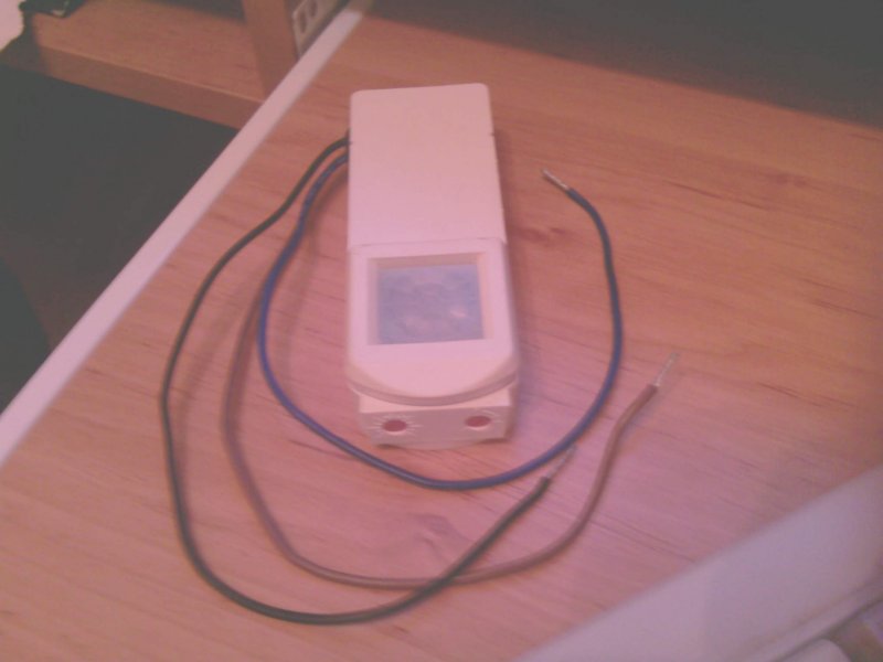

(#) jana hozzászólása Jan 8, 2009 /
Sziasztok.Szereztem egy mozgásérzékelőt,de nemigazán tudom a bekötését.Ha valaki ért hozzá,kérem irja meg,a fényképet mellékelem,előre is köszönöm!(elvileg 220 voltos)
(#) djpman válasza jana hozzászólására (») Jan 8, 2009 /
Általában a legtöbb mozgásérzékelő 3 bekötési ponttal rendelkezik.Egy a fázisnak, egy a nullának és egy a "kapcsolt" fázisnak, ide jön a fogyasztó. Esetleg ha belenézel a dobozába talán jelölve is van valami szimbólummal vagy betűvel.
(#) Action2K válasza jana hozzászólására (») Jan 9, 2009 /
Kék a nulla, fekete a fázis, barna a kapcsolt szál. Én erre szavazok

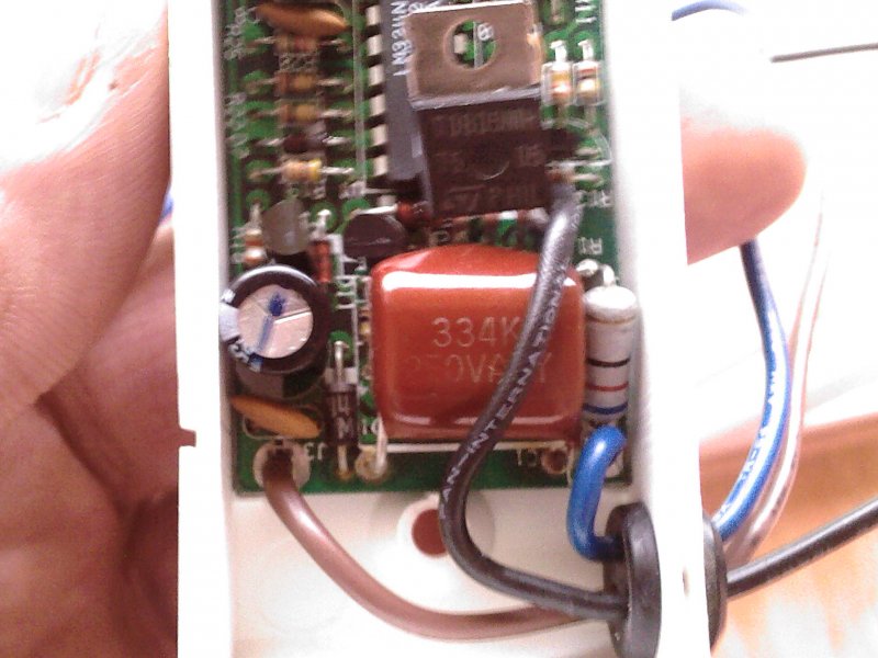

(#) jana válasza Action2K hozzászólására (») Jan 11, 2009 /
Végre volt rá időm,szétszedtem,és lefényképeztem,talán ebből többet lehet mondani a bekötésről:
(#) proba válasza jana hozzászólására (») Jan 11, 2009 /
Amelyik a középső triak közepső lábára megy az a kimenet (szerintem fekete)
Ami az egyik szélső (szerintem az 1) lábára,meg a telj ellenállásra,vagy a kondira megy az a fázis (kék???) a harmadik a nulla.
Mivel nem látom a panelt csak a vezetékek elhelyezéséből gondolom,ezért ha tudod mérd ki.Ha valami nen pontosan Így van,inkább kérdezz.
Esetleg szemre is egyértelmű lehet.
