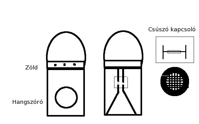

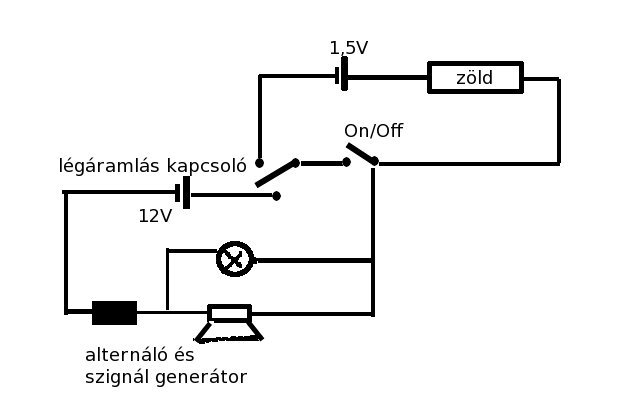

Egy összetett problémát szeretnék megoldani úgy, hogy elméleti tudásom nincs hozzá és technikai feltételeim sem adottak. Magyarul keresek egy kísérletező hajlamú fazont Budapesten, aki segít! ![]() A probléma az, hogy figyelni kéne egy légbefúvót egy sátorban. Amint leáll a befúvás, fény és hangjelzést kéne adni. Amíg viszont normál a működés, arról is legyen vizuális visszajelzés. Én arra gondoltam, hogy egy praktikeres gagyi villogó alá, egy pvc csőbe elrejtett, házilagos légellánállás "kapcsolóval" oldanám meg.(villogo1.jpg) De ha esetleg tud valaki ennél egyszerűbb és olcsóbb megoldást, szívesen veszem. ![]() A kompresszorokhoz nem lehet hozzáférni! Nos? |
