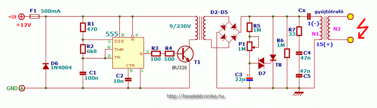

Válaszd a mellékeltet a következő kikötésekkel: R1=530-560 ohm,R2=2,2k,T1=E13007,kis trafó=230V/9V/4W,P1+R5=1,8M,C4-C5=összesen 1 darab 22nF/630V,TR=BT151/800,Cx=16µF/450V (motor üzemi kondi),C3=22µF/63V,gyújtótrafó=Zsiguli gy.trafó,szikraköz=10-12mm (ezt mindenképp építsd be még bekapcsolás előtt,különben oda húz át ahol a legközelebb talál testet!!!). Az 555 időzítőjéhez ne építs be semmilyen diódát se,sehova se!Mutatom a kis trafó képét is,ez ugyan 230V/12V/4,3W -os,de ez megfelelő.Cx kondenzátoron legalább 400-450V kell lenni,mutatós egyenfeszültség mérővel mérjed,ha nincs meg akkor a kis trafó szekunderén kell módosítani.Az áramfelvétel csúcsa a kapcsolásnak nincs egészen 300mA,olyan 200-300mA közötti,ha jól emlékszem.Amikor rákötöd a karámot és bekapcsolod,a belső szikraköznek nem szabad működnie,ha mégis áthúzna,akkor nem terhel be eléggé a karám kerítés,ilyenkor a karám vezeték végére kell tenni egy szikraközt olyan 4mm hézaggal,még éppen áthúzzon,hogy ott távozzon a "felesleges" energia.Kis ellenállású vezetékkel és kiválóan kivitelezett kerítéssel még 1000m hosszon is lehet térdrogyasztó! Csak a saját felelősségedre építsd meg,nem életveszélyes,de nagyot tud ütni!!

Csináltam én vill pásztort és ott is megvan a 10-12 mm -es szikraköz , itt van fönt a rajz kutyapásztor néven 555 -ös meghajtás illetve zsiguli trafo , Szerinted ha ennél is meg az általam épitettnél is gyakorlatilag egyforma a szikraköz akkor is van értelme ennek a megépítésének ?
Van értelme megépíteni az inverterest.A kutyapásztornál 12 voltot kapcsolgatsz a gy.trafóra,az inverteresnél meg akár 400 voltot is.Hidd el,nagy a különbség.Tudom,a kialakult feszültségre gondolsz,de nem mindegy a hozzá tartozó áram.A legnagyobb terület eddig 6 hektár volt (kb. 1500 méter szer 5 sor) amit bekerítettünk,a végén még eléggé erősen ütött.

Van még az inverteres amit kinéztem. Bár itt nem tudom, honnan szerezzek 1M-os potit. Közeli boltban nincs, csak netről tudnék rendelni olyat. Más értékűt nem lehet beletenni?
Egy két oldallal kell csak visszaolvasnod és máris találsz 2 megépített és jól működő kapcsolást!
Felesleges az 1M poti,megírtam egy lehetséges megoldást kissé előrébb.Potit semmiképpen nem tennék az áramkörbe,max. a beállításig.
Hali:Én megcsináltam a csatolt kapcsolást,és nem kell bele poti.Nekem bejött (én ezt csinálom mindenhová aki megkér,hogy csináljak neki villany pásztort)hozzá kell tegyem egyszerű megépíteni szerintem neked is jó lesz.
