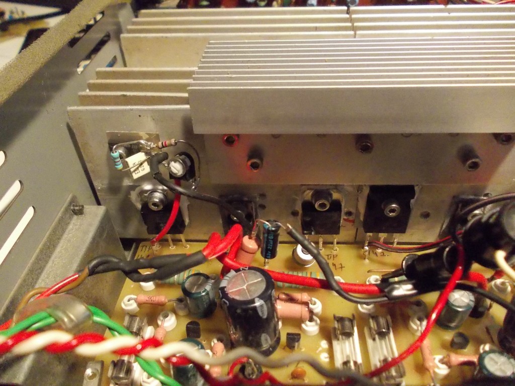

Amint irtam 16mA nél nem ment lejjebb a nyugalmi,talán elég talán sok ,már nem tudom,elsőre pákával melegítettem a BD tranzisztort és 25ma-ről lement 16mA re ennyit szabályozott,és ahogy 0 ra tekertem a potit rögtön beállt a legalacsonyabb értére,ahogy feljebb tekertem nagyon elmászott,és újabb 0 ra tekerésnél 3-5mp mire 80 ról lement 16mA re.
De még egyszer mondom talán 10w hallgattam rendes szoba hangerőn úgy halálozott el.
Ha mindent beleveszünk hogy a rossz mérésem ahogy csinálom akkor véleményem szerint még kevés is a nyugalmi.Akkor miért futott hőre? Ezt nem tudom.
Köszönöm
(#) reloop válasza blasz hozzászólására (») Okt 20, 2013 /
A 16mA teljes áramfelvétel is úgy rossz ahogy van. Ha maximális ellenállásúra tekered a nyugalmi szabályozó potiját (a megadott alkatrészértékekkel), akkor az emitter ellenálláson nem is eshetne feszültség, azaz a nyugalmi áram ekkor 0A (nulla) kéne legyen. Csak jó lenne ha rámérnél arra is!
Nézzük mi terheli ilyenkor a tápot, az egyszerűség kedvéért válasszuk a pozitív oldalt. A tápfeszültséged, ha jól emlékszem +/-40V. Ebből az következik, hogy a 22k-n 2mA, a 3,3k-n 6mA folyhat, tehát ilyenkor a teljes áramfelvétel csak 8mA lehet!
Nem kizárt, hogy valami oszcilláció áll a háttérben. Tégy a kimenetre 10 ohm - 470nF Zobelt, és cseréld a TIP41 C-B kondenzátorát 100pF-ról 220pF-ra. Ettől megáll - ha van benne egy kis jószándék Ha nem, akkor a 10 ohm melegedéssel jelezni fog.

Szia a BD 139 az sima,63 hFE értékkel ahogy nézem,a Zobel tagot napközben ráakasztom és kicserélem a szürő kondikat is,és megmérem az emiteren eső feszt is.Tegnap már nagyon felidegesített ez az egyszerű alkatrész temető,ezért bocsi mindenkitől.
Most hajnalban bekapcsolva semmi recsegés nincs hidegen,nem is melegszik,de csak hajnali hangerő mellett.az igazság az már félek használni,koppgátló nincs benne,mivel szinte alig kaffant be-ki kapcsolásnál,de igy ha hiba van megy a hangszóróra a fesz.De ezeket még megpróbálom.

Szia egyenlőre betettem a 220pF kondikat a 100 helyére és most próba,az emitter ellenálláson pedig 2.5mV mértem mind a 4db on.
A hozzászólás módosítva: Okt 21, 2013
(#) reloop válasza blasz hozzászólására (») Okt 21, 2013 /
A 0,33 ohm ellenálláson eső 2,5mV az 2,5/0,33=7,6mA. Hidegen majdnem sok.
A 65-ös bétájú tranzisztorral nem fog menni a nyugalmi áram stabilizálás. Próbáld ki egy BC546, vagy BC182 hogyan rántja le a nyugalmi áramot, ha rámelegítesz. Kis ügyességgel azt is fel tudod fogatni.
(#) blasz válasza reloop hozzászólására (») Okt 21, 2013 /
Ha bolt közelébe kerülök veszek BD139-16 jelű tranyót.Most hogy a 220pF kondik bent vannak,nem tudom miattuk vagy sem,de alig érezhetően melegszik a borda.Igaz 8 ohm on.Ha nem változik akkor marad igy ha melegszik majd akkor jön a Zobel tag,csak azért csinálom külön külön hogy tudjam melyik mit hozott.
Akkor úgy számoljuk a nyugalmit hogy mért feszültség osztva az ellenállás értékével?Megjegyzem.Mekkora nyugalmit javasolsz egyébként neki?
Köszi
Tegnap belinkeltem neked. Az Ohm-törvényt nincs pardon, meg kell tanulni!
Az ilyen melegedős süteménynél, egészen az alsó határig le kell menni. Hidegen 3mA (az emitter ellenálláson 1mV), melegen sem legyen több 10mA-nél (ezt Te számold ki!).
Ezen csak akkor emelj, ha zavaróan kerregős a hangja.
Amennyiben nem tudsz lejjebb menni, a 3,3k-t cseréld 2,2k-ra.
Értem, az melegen 3.3mV ha jól számolom.Az egyik felén letudtam 1mV ig menni a másik felén 1.6mV az alsó érték,akkor ellenállás csere jön
Az 1,6mV azért még elmegy.
Lehet sűrű helyre lett beépítve, a gerjedés szálat is tartsuk kézben!
Az egyik oldalt semmiképp nem tudom 1.6mV alá tenni,mindegy mit cserélek rajta ki.De akkor igy marad
