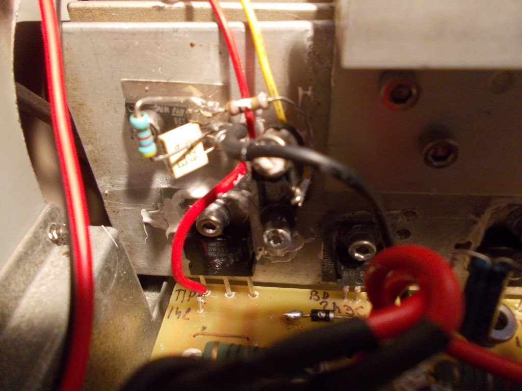

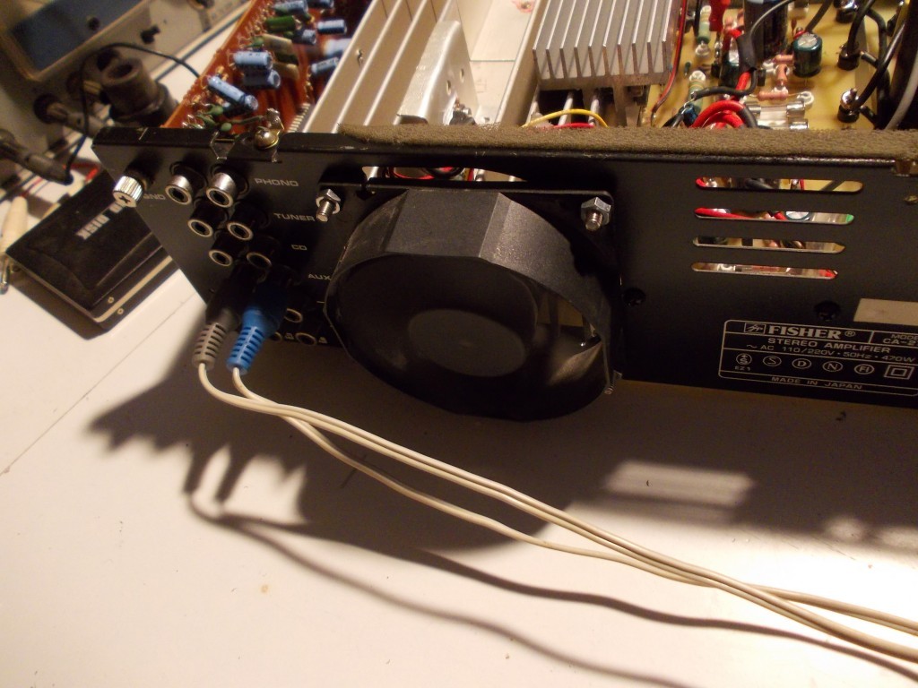

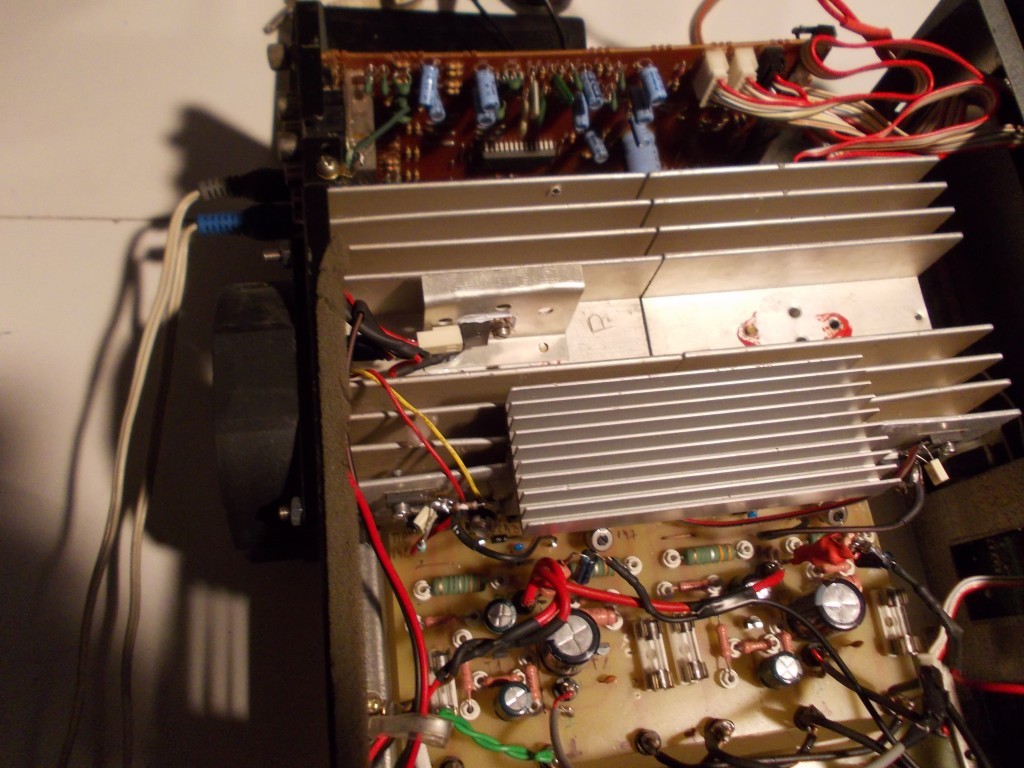

(#) blasz válasza reloop hozzászólására (») Okt 22, 2013 /
Szia megoldottam a melegedést,kapott egy ventit termisztorral,alig pörög,és elég neki nem melegszik a negyedét se.Egy kis huzat kellett neki.
A sárga piros vezeték végén van a kis mütyür, de tökéletesen teszi a dolgát

(#) blasz hozzászólása Okt 23, 2013 /
Szeretném megkérdezni hogy mitől melegszik sokkal hamarabb a Darlingtonos végtranzisztorom,mint a borda?Igaz 2mm a borda oldalfala arra van felcsavarozva,de a borda még kéz meleg mikor a tranzisztor már elég meleg.Paszta rendesen,jól meghúzva ott baj nem lehet.A csavar ami fogja az meg pláne meleg,igaz sárga réz.
(#) gkari válasza blasz hozzászólására (») Okt 23, 2013 /
Pedig nem bonyolult ez sem: a hőt a tranya termeli, minden anyagnak van "hőellenállása" (fordítva: hővezetőképessége), tehát persze, hogy ott melegebb, ahol a hő keletkezik(l. egy hosszú fűtési radiátor a betáplálásnál mindig érezhetően melegebb, mint a másik végén. "A fizika mindig tudja a fizikát, mi sajnos nem mindig.
(#) blasz válasza gkari hozzászólására (») Okt 23, 2013 /
Szia,ezt én értem,hagyományos tranzisztorral ilyen gondom nincs,ez a borda hűtött 4db fetet is már,ezzel a 2db Darlingtonnal meg nem birna? 4db futott meg hőre már,szépen lassan.Nincs gond most 4 ohm on melegszik 8 ohm on nem,igy lesz használva
(#) Buvarruha válasza blasz hozzászólására (») Okt 23, 2013 /
Ha ennyire döglenek a tranzisztorok, akkor inkább nagyfrekvenciás oszcilláció lehet a melegedés oka. Amúgy a soma fülnél csavarozott megoldás nem a legjobb. Sokkal hatékonyabb, ha a hasuknál fogva vannak a bordára szorítva a tranzisztorok és a szilikon lap sem az igazi.
