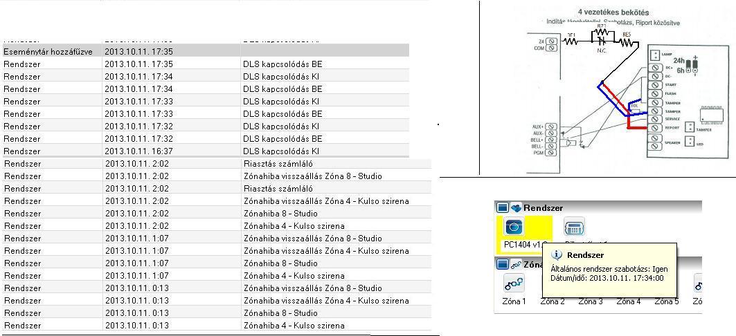

A DLS-ben besárgult Rendszer ikon most gyanús, hogy miért sárga. Van egy bemenet (a 4 és 8-as zónához). 4-re ment a külső sziréna, 8-ra pedig egy nyitásérzékelő (Mindez zónaduplázós lezáró ellenállásokkal). Nos, a sziréna bekötését a csatolt ábra szerint végeztem, és a szirénánál a zónaduplázás miatt EOL helyett 2400 ohmos ellenállást tettem.
Ekkor minden szépen működött. Kipróbáltam, akkor riasztott, amikor kellett.
A kezelő 0:13-kor elkezdett csipogni, megnéztem a eseményeket, és zónahibát írt. (De csak egy pillanatra, aztán visszaállt) Egy párszor ezt eljátszotta (random idő elteltével). Így gondoltam megnézem, hogy a sziréna report kimenetét lekötöm, és a tampert használom "nyitásérzékelőnek", szóval az ábrán az eredeti piros vezetékezés helyett a kéket használtam [tudom, hogy így egy picit tákolós megoldás, de szerintem így működnie kellene]. kb 7 órára rá, megint csipogott a kezelő, és megint zónahibát írt :s, meg még párszor. Ez mitől lehet, főleg úgy, hogy jó pár órán keresztül jól működik?
(#) max403 válasza ZsoltiD hozzászólására (») Okt 16, 2013 /
Szerintem az ellenallasokkal lehet a problema, azt ellenoriznem meg egyszer. Lehet, hogy rossz helyen van stb. De a legjobb megoldas nem hasznalni a duplazast, mert ilyen esetben, ha netan megis hibas valami akkor rogton 2 zonan jelzi, pl. ha tamper-t jelezne az is 2 zonan lenne rogton. Ha kulon van minden akkor egyertelmu, hogy mi okozza a problemat.
Altalanos rendszer szabotazs lehet billentyuzeten a tamper, radios modul tamper, radios modul zavarast is jelezheti igy, keybus hiba, meghibasodott billentyuzet.

(#) ZsoltiD válasza max403 hozzászólására (») Okt 17, 2013 /
Általános rendszer szabotázs hiba megvan. A billentyűzet tampere okozta. THX. (Bár, akkor miért nem a billentyűzet ikonja jelzett a DLS-nél...). A szirénánál ellenállásokat kimértem, újra átellenőriztem. Nem találtam hibát.
Két dologra gyanakszom.
- Vagy van a tampernek valamekkora ellenállása, arra a kb 1 mp-re.. (bár normál esetben 0, egyébként meg szinte végtelen az ellenállása [mert ezt is kimértem], szóval nem értem, főleg úgy, hogy több órán keresztül hibátlanul működik)
- Vagy ugye ott most a zóna egyik 'vége' nem a COM-ra megy, hanem az AUX--ra. Talán, amikor ellenőrzi a külső sziréna akksiját (bár ezt nem rendszertelenül teszi, mint nekem a zónahibát), akkor a körnek lehet valami többlet ellenállása a COM-hoz képest. :S
(Amúgy legszívesebben már én sem dupláznék, de kell az adott zónaszám, 4 az kevés)
