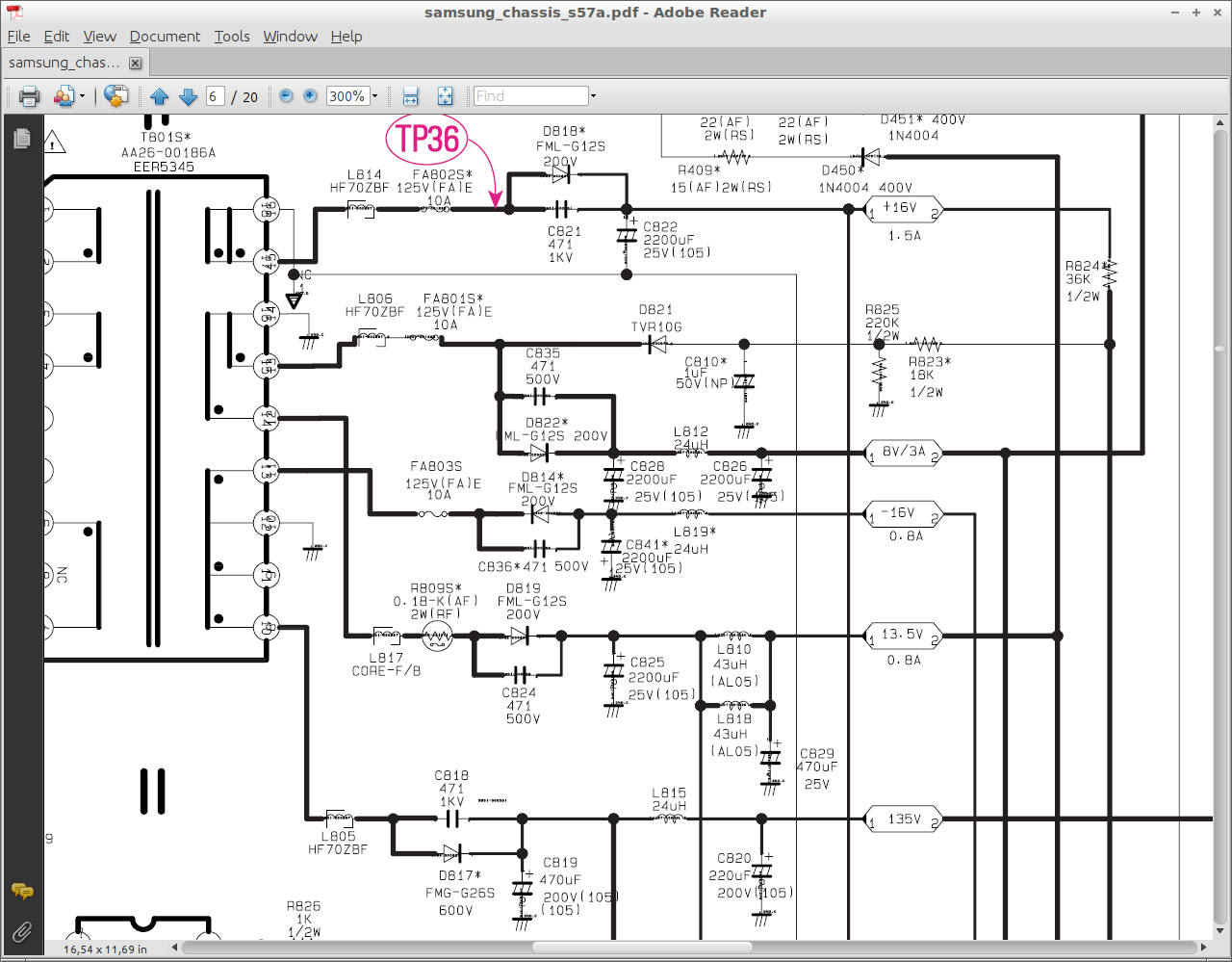

(#) kadarist válasza gurami hozzászólására (») Okt 22, 2013 /
Az L815 helyére kösd be az izzót. Nézd meg az első három találatot is: Bővebben: Link.

(#) gurami válasza kadarist hozzászólására (») Okt 22, 2013 /
Sajnos nem megy ez a rajz.
Letöltöttem a samsung_chassis_s57a.pdf-et, abból látom hogy ez a pont nagyjából a nyáklap közepénél van. A nyáklapon viszont megtaláltam az L815-ös pontot de az pedig a szélén helyezkedik el. A rajz és a nyáklapon feltüntetett jelzések nem ugyan azt takarják?
Ez két külön dolog?

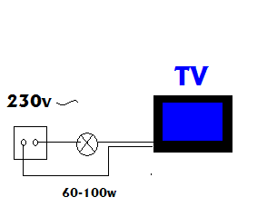

(#) eyess válasza gurami hozzászólására (») Okt 22, 2013 /
Annyit kell tenned , hogy a 230 ahová dugod a a tévét tudod .Na oda kell , vagy a fázis , vagy a nulla ágba sorba kötni , egy mondjuk 230/60 - 100w os izzót.
Ha a tévét bedugod a 230 ba , és bekapcsolod ,ha ez az izzó nagyon világít biztos lehetsz abban , hogy még valami baj van.Ha csak felvillan , és az izzó szál csak épen hogy izzik , akkor utána már mehet élesben is.
(#) gurami válasza eyess hozzászólására (») Okt 22, 2013 /
Tudom hogy értetlen hülye vagyok.
Lerajzolnád, mit hogyan?
A hozzászólás módosítva: Okt 22, 2013
(#) eyess válasza gurami hozzászólására (») Okt 22, 2013 / 1
Egy móricka rajz remélem , így már érted.
Szóval az a lényeg hogy vagy a fázist vagy a nullát az izzón keresztül kapja a tv.
Akkor csinálok egy "hosszabbítót" amibe ily módon beépítek egy izzót.
Az jó?
Igy van igen.Az izzó egyben megvédi az alkatrészeket is a tv ben , tehát nem fog még egyszer kimenni a tranzisztor. De addig amíg nagyon fog világítani az izzó , addig hiba van.
Nem nem ők is jó helyre mondták neked , csak az abban az esetben jó , amikor már a táp működő képes.De amíg zárlat , vagy bármi más olyan hiba van a tápkörben , ami az izzó világítását eredményezi , addig nincs ami megvédje pl a tranzisztort , és újra kimenne.
Ha a táp már jó lesz utána jöhet az amikor a táp nagyfeszültségű kimenetére kell kötni majd az izzót , és mérni , hogy a táp stabilan megtartja e az értéket.De amíg a táp nem jó addig a rajz szerint kell eljárni amit feltettem neked.
