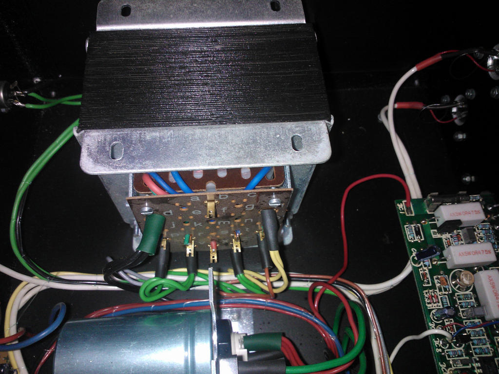

Előre is bocs a láma kérdésekért, de inkább 2x kérdezek, mint 1x elrontsak valamit Boldog tulajdonosa lettem egy BEAG Univox APT-100 erősítőnek. Ránézésre nem az eredeti BEAG, külseje zöld csíkokkal dekorált, és belül is van pár változás a képeket elnézegtve, szóval ez egy újabb verzió lehet. Tudom, már lerágott csont amit kérni illetve kérdezni szeretnék. Van egy 300 W-os, 4 Ohm-os hangfalam, ezt szeretném meghajtani az APT-vel, elektromos gitárhoz lenne. Nincs szükségem az illesztőtrafóra, ki is fogom szerelni, és valószínű el is adom majd. Szeretném az eredeti bemeneteket megszüntetni, csak egy bemenet lenne, ami 6.3-as Jack, míg a kimenetre is 6.3-as Jack-et gondoltam. Csináltam a belsejéről pár képet. Kérdéseim a következők: - Kiveszem a trafót, szépen leforrasztok róla minden csatlakozást, eddig ok. Honnan érdemes vezetékelni a kimenetre? (ha esetleg valamelyik feltöltött képen is berajzolja valaki, nyer egy Sport szeletet ![]() - Milyen vezetéket (árnyékolt, stb...) érdemes használni a kimenethez? - Az egyik bemenet megszűnik, a másik lenne egy 6.3-as Jack. Ha helyesen gondolom, akkor ugyebár a jelenlegi bemenetre csatlakozó barna vezeték (kis fekete kábellel egy másik bemenőponttal össze van kötve) a föld, míg a piros a jel. Jól gondolom? - 4 Ohmos a hagfalban a hangszóró, okozhat ez valamilyen gondot? Vagy kössek vele sorba egy másik 4 Ohmosat és akkor lesz 8, vagy ez fölösleges? - Az átszerelés után lenne lehetőségem 2 db egyenként 6 Ohmos, 100 W zenei/ 50 W DIN teljesítményű hangfallal kipróbálni az erősítőt. Egyet kössek e rá? Vagy mind a kettőt ráköthetem, ha igen sorosan-e vagy párhuztamosan? Köszi a válaszokat!
Az a végfok kimenete, amire a sárga kábel van forrasztva. Itt forrassz rá egy másik kábelt is, az mehet a kimenet + ra. Testet viheted onnan ahova a fekete kábel csatlakozik. Figyelj arra, hogy az előlapi kis műszer a trafón van lepárhuzamosítva, ha a trafót kiszeded a 2 sárga vezeték maradjon összeforrasztva. 4 ohmos hangfalat köthetsz rá nyugodtan, nem lesz baja tőle. 6 ohmos hangfalból vagy 1et köss csak rá, vagy a 2db-ot sorba.
Köszi a gyors választ! Most már csak két kérdés, csatolok képeket is. - Tehát a kimenet a sárga és a fekete a végfokpanelen, ahogy berajzoltam? - Bemenetet jól tippelem?
Az átalakítást megcsináltam, mindent úgy, ahogy itt olvastam. Ráakasztottam az új Jack bemenetre egy mp3 lejátszót, az új Jack kimenetre cruisher írása alapján egy 6 Ohmos hangfalat. A potméter nullára állítva, lejátszó indul, majd bekapcsolás után a kivezérlésjelző azonnal a piros sáv végére szalad és ott is marad. Picit emeltem a potméteren, hang nincs, kivezérlésjelző ugyanúgy piros sáv vége, mindez kb 7-8 másodperc alatt játszódott le. Lekapcsoltam. Füst, amper szag nincs. Hangfalat utána hifin próbáltam, az rendben van, szól ahogy kell. Tippek mi lehet a gond?
Köss egy multimétert a kimenetre és mérj feszültséget rajta. Egyen és váltó állásba is. A műszert is lekötheted és nézd meg úgyis kitér e!
Egyen 56,3
Váltó 124.2 Hogyan érted a műszer lekötést? Még annyit, hogy a műszernek világítani is kéne, de nem világít. A hozzászólás módosítva: Nov 6, 2013
És mi a mértékegység? Gondolom mV. A műszer lekötését úgy értem, hogy lekötöd a végfok kimenetéről. Így kiderül, hogy azért tér ki mert a végfok felől jön olyan magasabb feszültség ami kitéríti, vagy hibás a műszer áramkör és akkor is kitér, ha nem kap jelet a végfoktól.
Nos ha a multiméterem jó, akkor ez bizony Volt és nem mV. Márpedig jó, én is meglepődtem, ezért a biztonság kedvéért kimértem egy ceruzaelemet, aztán meg a konnenktor-aljzatot is, annyit mutat, amennyit kell.
Műszert lekötve nem ugrik a piros sávba, tehát nem a műszer a gond. Itt valami nagyobb bajt érzek. Nem hiába nem szól ![]() Az átalakítás során pedig mindent úgy csináltam, ahogy a fórumon olvastam.
Akkor csoda, hogy a hangfalad túlélte. Ez esetben úgy néz ki, a végfok hibás, a fél tápfesz kinn van a kimeneten. Ki kéne mérni a végtranzisztorokat és a zárlatosakat cserélni.
