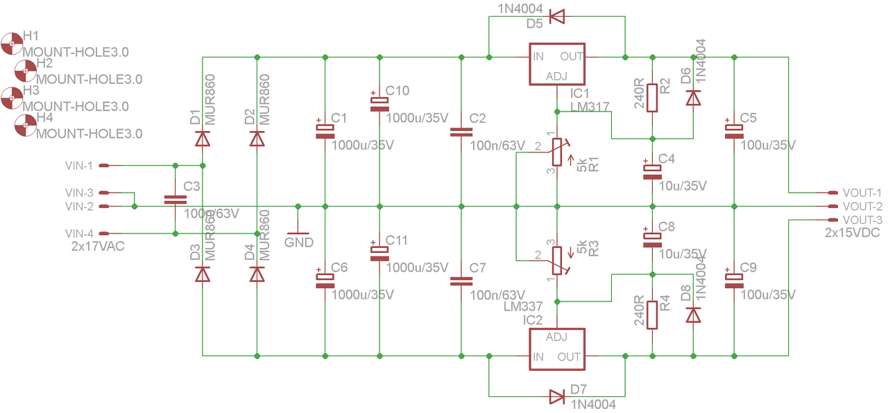

Terveztem egy erősítő nyákot TDA7250-el. A panelra felkerült még a táp és a hangfalvédő is. Az erősítő paneltervét találtam, amit átterveztem egy kicsit. A táp és a védő saját tervezés. És azt szeretném kérni, hogy valaki vessen rá egy pillantást, hogy jó-e? Nem gond, hogy a relé ott van a panel közepén, de a vezérlő rész oldalt van és kábeleken kapja a vezérlést? A táp vezetősávok jó helyen vannak, nem okoznak zavart? A védő külön, egy diódán át, és egy zénerrel 24V-ra beállított soros áteresztő tranzisztoron keresztül kapja a tápellátást, ez így jó? (Mert a TINA szerint nem jó.)
(#) proli007 válasza jiko16 hozzászólására (») Okt 22, 2013 /
"Mert a TINA szerint nem jó." Na, ez hogy derült ki? De okos gyerek lehet ez a TINA, mert tényleg nem jó. Ezt az egyszerű stabilizátort, kb. a következőképpen kell tervezni..
- Meg kell állapítani az áramkör maximális áramfelvételét. Az áramkört nézve itt a legnagyobb fogyasztó a relé lesz. 24V-os relék átlagos áramfelvétele maximum 50mA körül van. A kapcsolásban még legfeljebb az R6 10kohm fog fogyasztani. 24V-ról ez 2,4mA maximum. Vagy is ha 60mA-ra tervezzük a stabilizátort, megfelelő lesz.
- Meg kell nézni, hogy a választott BD139-nek mekkora 60mA kollektoráram mellett a bétája. Adatlap szerint ez 90 körül van. Vagy is a szükséges bázisáram Ib=Ic/béta=60mA/90=6,6mA. Ezt kell szolgáltatnia az R1 ellenállásnak. De hogy a zéner még ekkor is stabilizáljon azon is kell hogy folyjon ekkor kb. 5mA. A kettő együtt 11,6mA. Vagy is erre kell méretezni az R1-et. R1=UR1/IR1=(40V-24V)/11,6mA=1,38kohm. Akkor legyen R1=1,2kohm szabványos értékkel.
- Nézzük a teljesítményeket..
A zéner maximális árama, (ha a bázis nem eszik semmit, mert nincs a kimeneten terhelés) Iz=UR1/R1=(40V-24V)/1,2k=13,3mA. A zéner teljesítménye Pz=Uz*Iz=24V*13,3mA=319mW. Vagy is egy 500mW-os zéner, bőségesen megfelel.
R1 teljesítménye.. P=UR1*IR1=(40V-24V)*13,3mA=212mW, vagy is egy 0,6W-os ellenállás megfelelő.
T1 teljesítménye.. P=Uce*Ic=(40V-24V)*60mA=960mW. Az adatlap azt monja, hogy 100°C-nál, még 5W-ot elvisz a tranyó, csak épp a TO126 tok hőmérsékleti együtthatóját mélyen elhallgatja. Minden estre a kb. 1W hoz minimális hűtőborda igénye lesz. Egy ilyen 20K/W-os bordán, az 1W 30 fokot fog emelni, vagy is ha az erősítőben 40 fok lesz a levegő, még akkor is csak 60 fokra fog emelkedni a BD139..
- A számításoknál, még figyelembe kellene venni a 40V tápfeszültség változását, vagy is annak szélsőséges eseteit. Amit jelenleg nem tudok, de nyilván azzal is számítani kel hasonló módon..
Bocs a kissé OFF-ért, de valahogy így kell ezen okoskodni. Ha az R1 ellenállást tényleg 56ohm-ra választanád, akkor a maximális zéner áram, 285mA lenne. Ehhez egy 5W-os ellenállás, és egy 7W-os zéner tartozna. Miközben az áramkör csak 1,5W-ot vesz fel.. stb.. üdv!

A kisregény után én egy kicsit rövidebben, a táp plusz ága se jó csak elvileg, de gyakorlatilag a puffer kondik nem csinálnak semmit. (nincs a kondi az áram útjában tehát semmit nem csinál)

Hello,
Amikor az áramkört megrajzoltam a programba sehogy se volt jó, már kezdtem azthinni nem is működik ezért nem nagyon számoltam utánna. Ha az R1-et csökkentettem akkor volt valami javulás, de szerintem is kicsi volt az 56 ohm. (De egyébként az általad kiszámolt értékekkel se akarja az igazságot.) Mindegy, legalább így már jó lesz, az a lényeg, hogy gyakorlatba működjön! A BD139-re pedig pont van hűtőbordám, hasonló mint a linkben.
