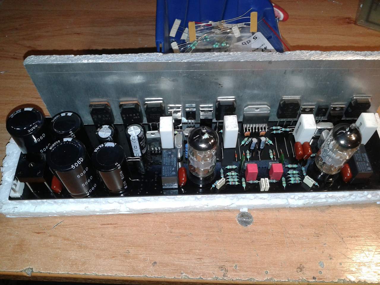

2 napi alkotásom eddigi eredményeit megosztanám veletek. Egy 2x60 wattos hibrid erősítő.

Gratulálok szép lett

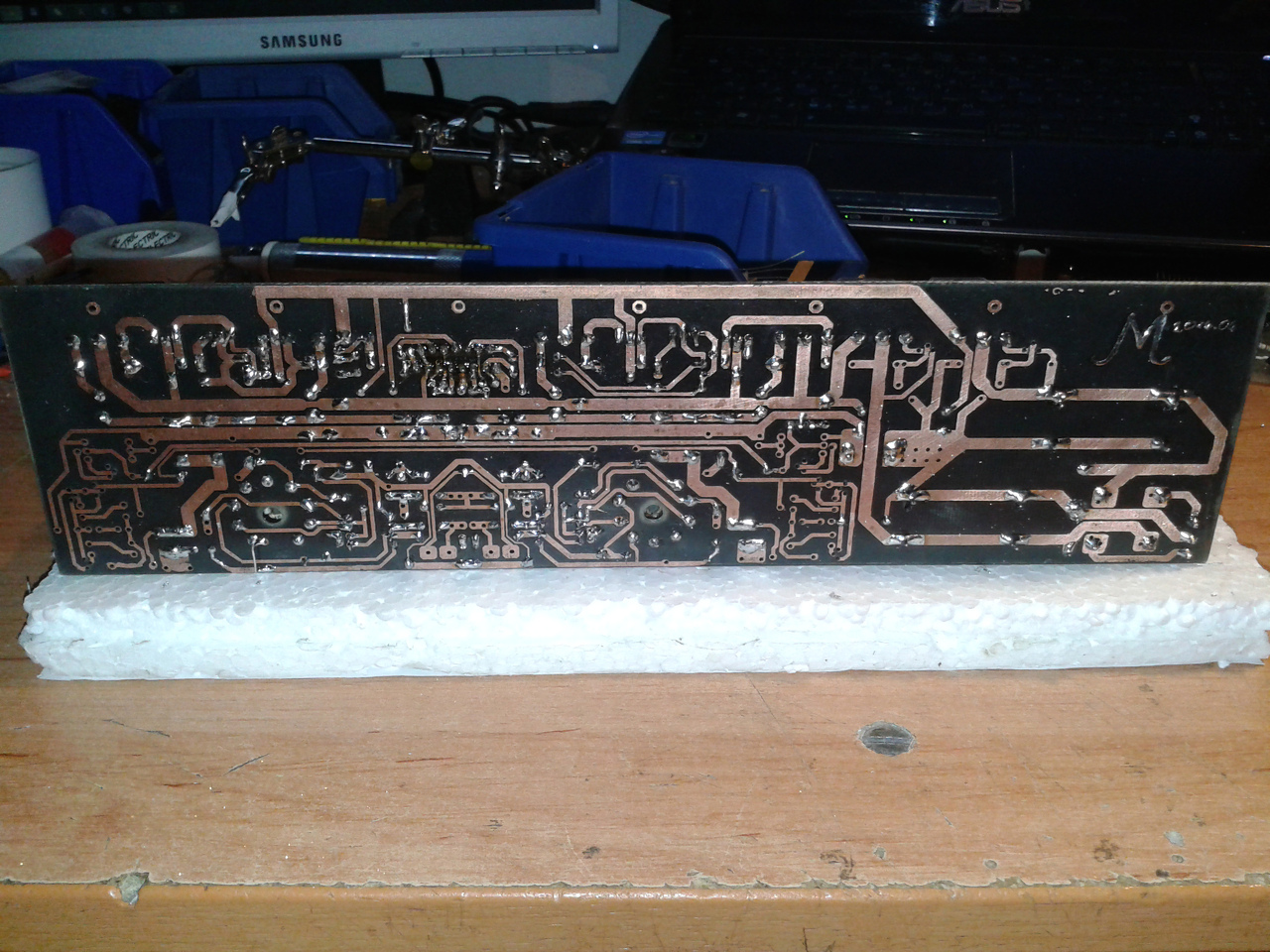

A nyák,hogyan sikerült feketére?
(#) daneg86 válasza pilotitalia hozzászólására (») Ápr 25, 2014 /
Szia.
Egyszerűen marás és fúrás után lefújtam az alkatrész felőli oldalt feketére Nyáklap áttetsző és így az alja is feketének tűnik.

Szép lett kolléga
(#) papus51 válasza daneg86 hozzászólására (») Ápr 25, 2014 /
Ez igazán jól néz ki. Kérdés: a tranzisztorok miért nincsenek felcsavarozva a hűtőlapra?
(#) daneg86 válasza papus51 hozzászólására (») Ápr 25, 2014 /
Addig még nem jutottam el , egyenlőre ezt próbálom élesztgetni, aztán a fúrás faragás.

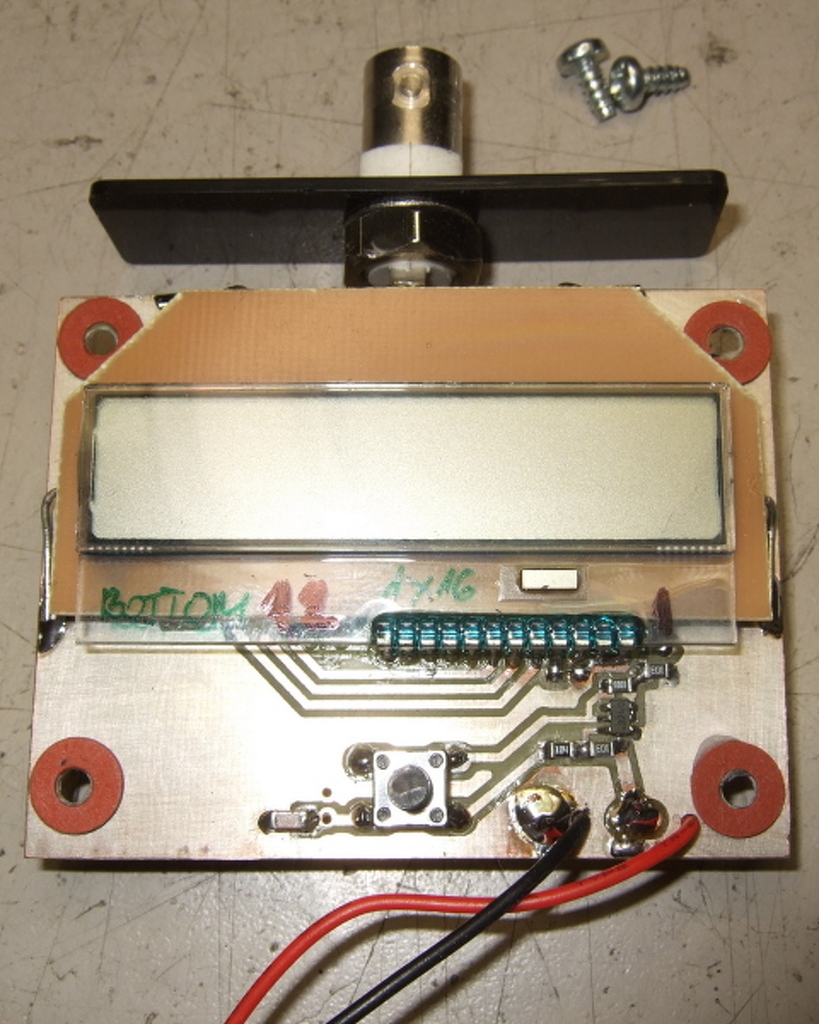

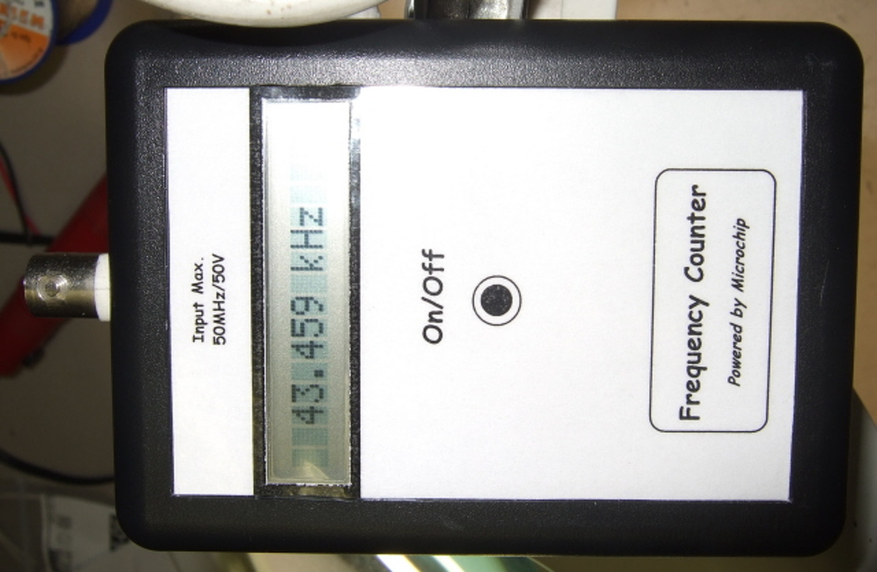

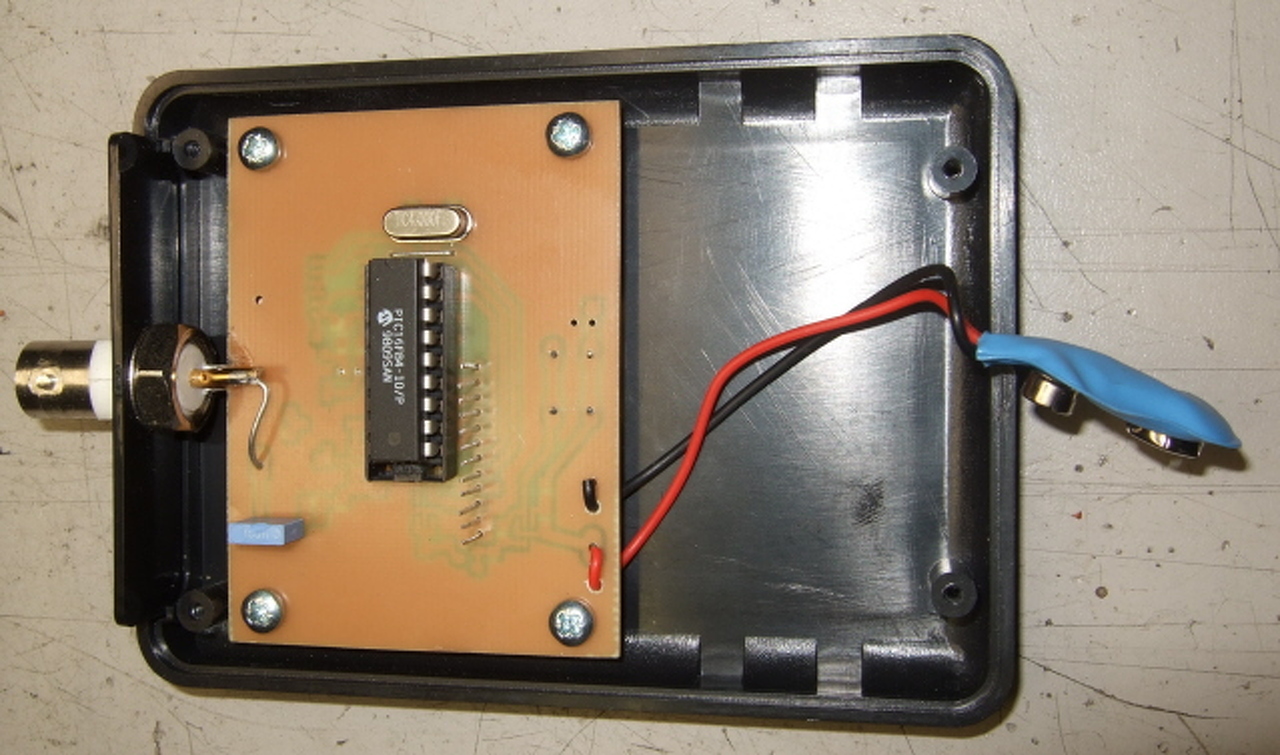

Elővettem egy több, mint 1 éve készülődő projektet. Igaz, már több formában elkészült a PIC-es frekvencia mérő, amit itt találtam a fórumon, de egyik sem sikerült elég kicsire. Egy hordozhatót szerettem volna. A fő probléma a kijelző volt. Nem találtam olyat, amit egy tenyérben elférő dobozba be tudok rakni. Végre leltem egy bontás során 1*16 karakterest, kellően kicsi méretben(COG). Ez éppen belefért a P79-es típusú doboz előlapjába. A nyák 0,8mm-es, egyoldalas, vasalva készült. Amit csak lehetett, smd-re cseréltem. Táp kapcsolónak egy tact nyomógomb elég lett, mert megspékeltem az egy gombos ki-be kapcsolóval, szintén a fórumról. A kijelző alá is tettem egy darabka teli fóliás nyák darabot árnyékolásnak. Sajnos a műanyag doboz nem ideális nagyobb frekvenciákon, de nekem pár 100kHz-ig kell csak, ellenőrzési célra. A 6-os képen a nagyítós asztali lámpához tettem, így mutatja a kompakt fénycső üzemi frekvenciáját. A bemenő fokozat Vicsys-féle MOSFET-es, elég érzékeny. A képeken látszik a belső szerkezet és az előlap ragasztása is. Sajnos a forrasztási oldalról nem látszik sok minden. Nem is baj, mert az ónozás miatt elég csúnyára sikeredtek a forrasztások. Igen, a feliratok angolul vannak...

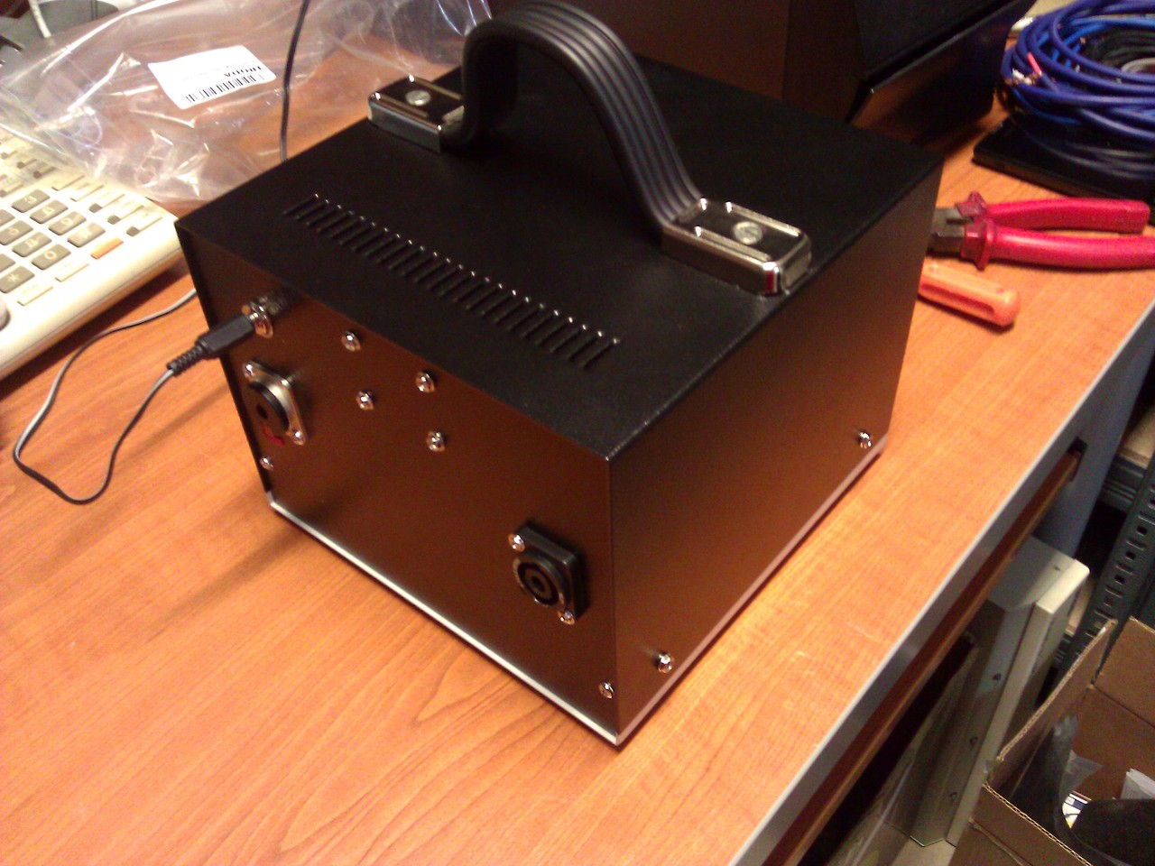

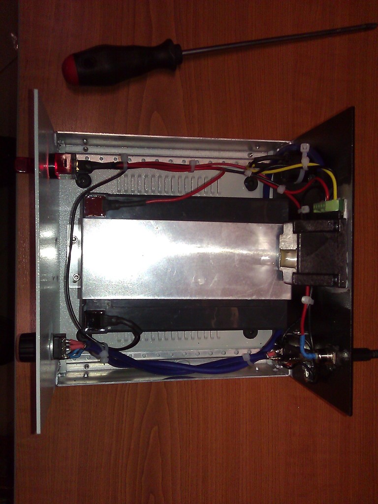

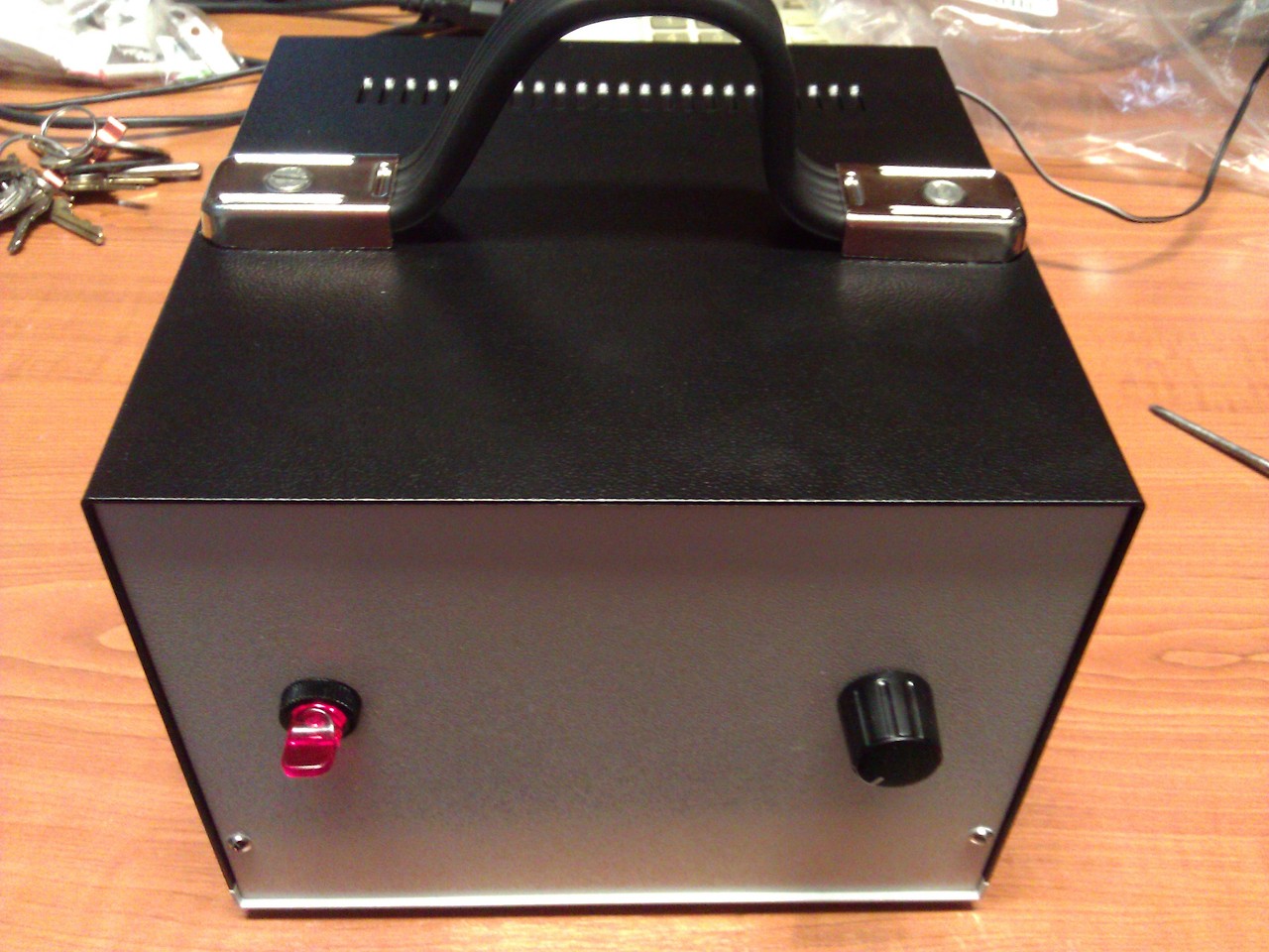

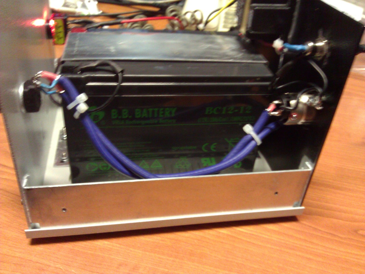

Inkább összeraktam, mintsem építettem egy akkumulátoros hordozható erősítőt. Egy medence szélén lévő hangdobozt hajt meg, ezért kellett a biztonságos akkus kivitel.
12V / 12Ah akku van benne, DC dugasztápba épített töltésvezérlővel tölthető.
A végfokmodul a végében Conrados 12V / 40W kocka.
A doboz elemeinek egymással érintkező részeiről a festék le van csiszolva, és be van kenve szilikonpasztával, így a fedelet kivéve az egész doboz részt vesz a hűtésben.

Nagyon jó ez a fekete. Csak valami fehér silkscreen jó lenne rá.

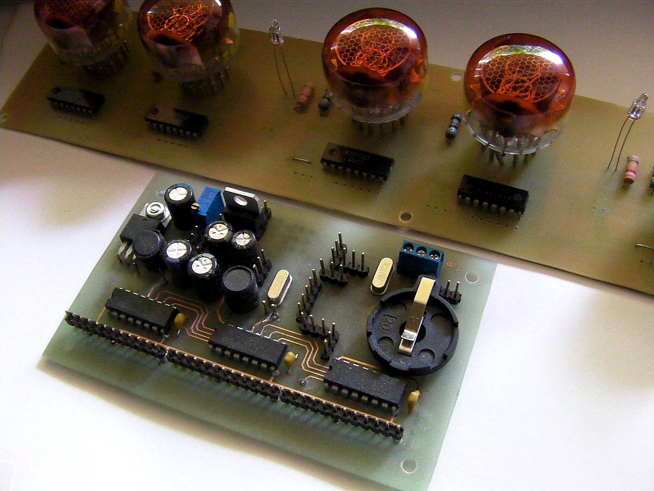

Na, ez vajon mi lesz...?
