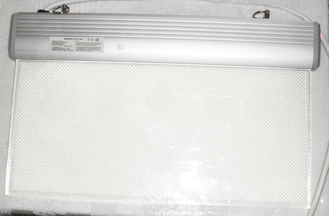

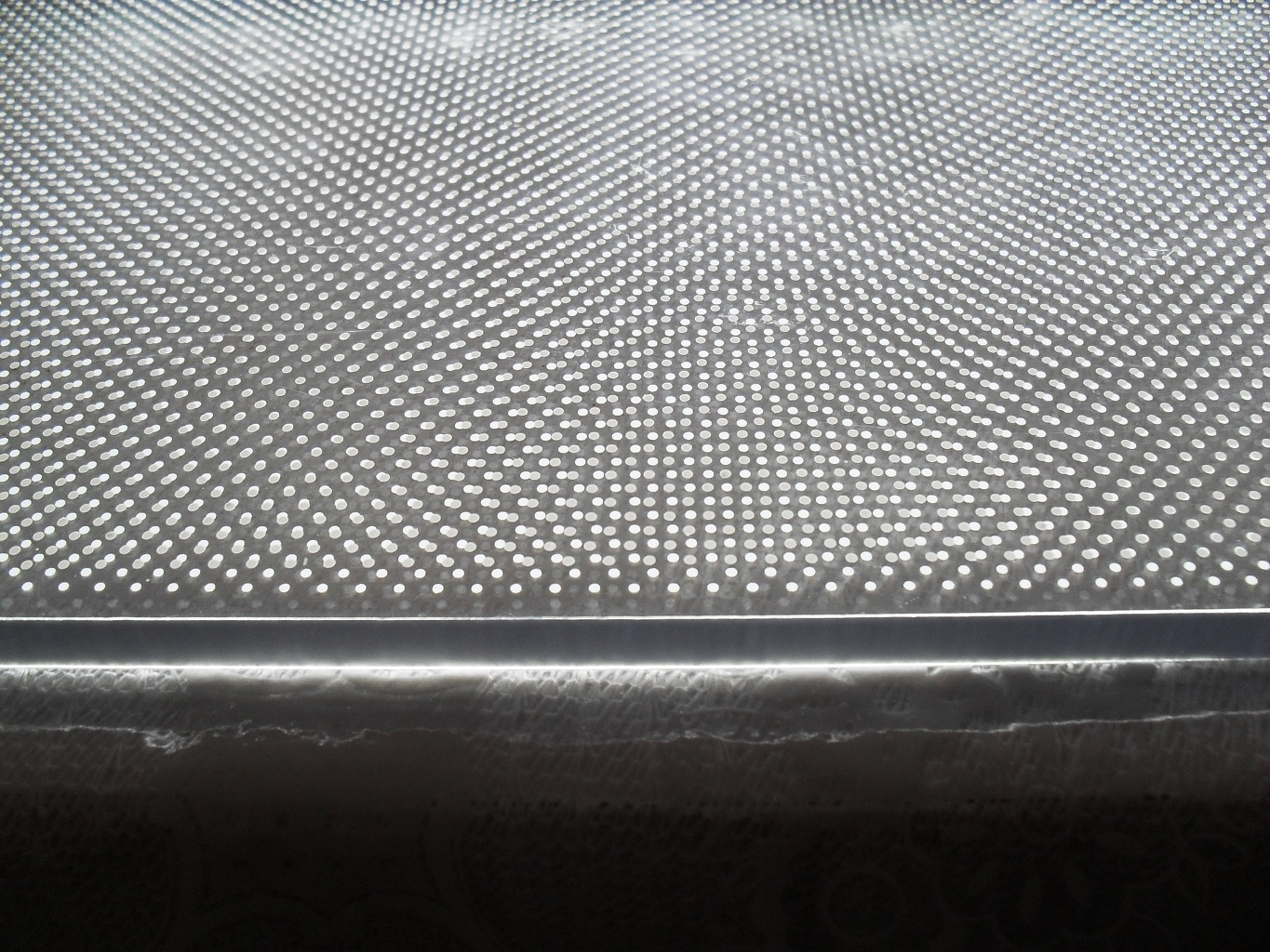

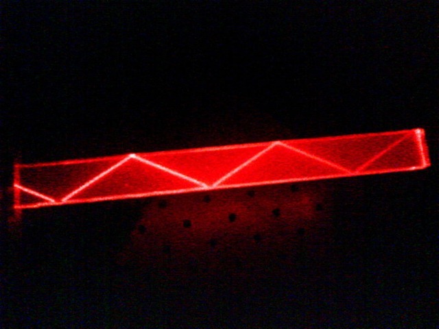

Kis érdekesség: vészvilágító lámpa, élvilágított plexi gravírozott felülettel.
(#) nemgyuri válasza Pali79 hozzászólására (») Okt 25, 2013 /
Nagyon régen láttam hasonló ipari kivitelű kijelzőt. A plexi élei polirozva voltak és a megvilágítással szemben tükröző bevonattal ellátva! A plexi lemezek között hézagot hagytak - gondolom azért, hogy a fény NE ugráljon át a szomszédba. Arra már nem emlékszem, hogy a lapok élei, ahol a fény belépett, polírozottak vagy mattitva voltak. (próba..)
(#) kocsgab002 válasza nemgyuri hozzászólására (») Okt 25, 2013 /
Köszi az infót, hasznos ötletet adtál a tükröződő éllel kapcsolatban.
(#) Pali79 válasza nemgyuri hozzászólására (») Okt 25, 2013 /
Köszi, ezt ki is próbálom este!
(#) sooty válasza nemgyuri hozzászólására (») Okt 25, 2013 /

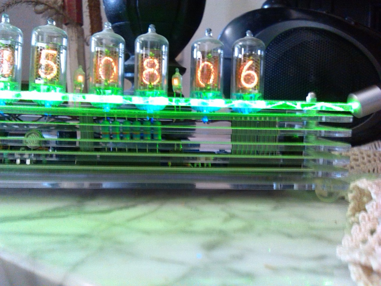

Jó ötlet a felső tükör, egy tükörfólia az óra fedlapja alján megoldja! Polírozott él kell ahol a fény belép és a tükörnél is. Azokat a fénysugarakat, amik át tudnának menni egyik lapból a másikba már eleve ki kell szűrni (olyan led kell vagy ki kell takarni alul) Az élvilágított plexi a teljes visszaverődésen alapul (lásd kép).
A hozzászólás módosítva: Okt 25, 2013
(#) sooty válasza kocsgab002 hozzászólására (») Okt 25, 2013 /
Annak érdekében, hogy egy DCF77 óra nixiecsövekkel is legyen a topicban (szóval, hogy ne offoljuk szét ezzel a plexis témával) a plexis kísérletemet a Mule v2 órám burkolatán végeztem: Jól látható, hogy megfelelő beesési szög esetén a sima plexifelületről szinte teljesen visszaverődik a fény, a szomszédos plexik szinte egyáltalán nem kapnak belőle. Nagy beesési szög esetén a fény átmegy a plexilapokon. A fényforrás erőssége állandó volt. (Van egy kakukktojás kép is )

A dolog lényege nem a fény hullámhossza lett volna, hanem a terjedése és visszaverődése a plexiben. Ehhez kellett egy erős fényforrás, hogy le tudjam fotózni... Ami éppen zöld.

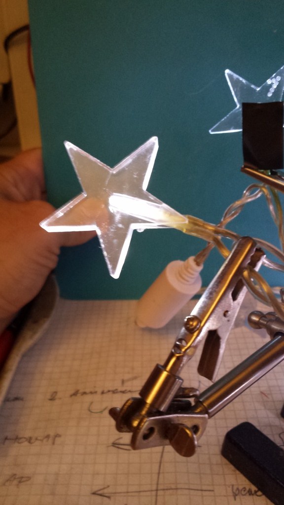

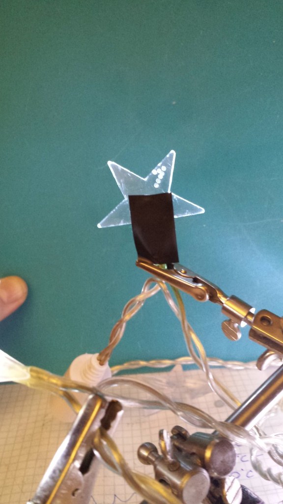

Csak egy kósza ötlet (úgy is közeledik).
Érdekes lehet, hogy a led feje síkba van csiszolva.

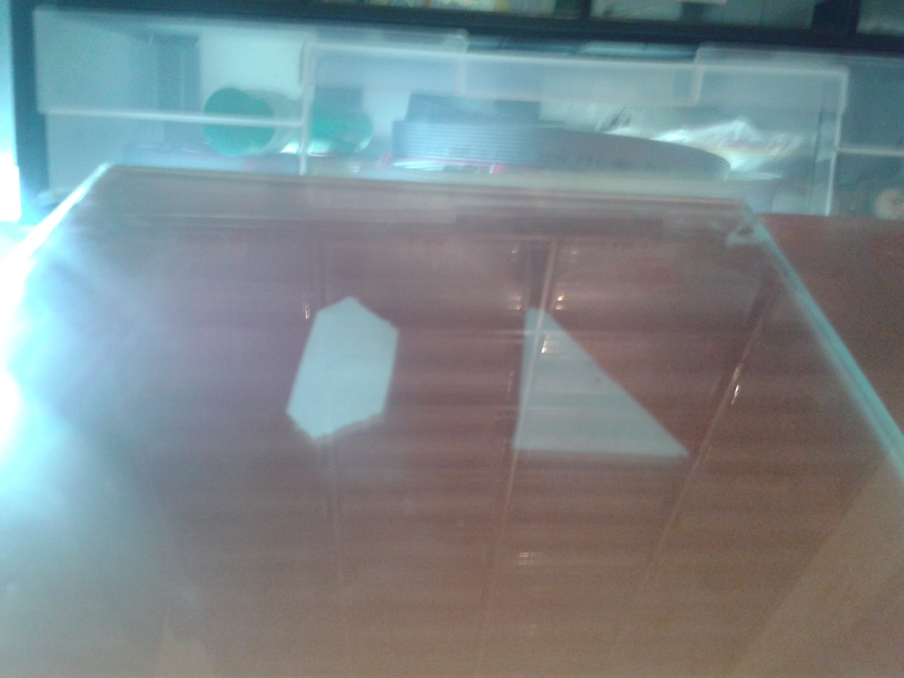

Egy próba : üveg és mattítókrém
(#) kaqkk válasza kaqkk hozzászólására (») Okt 27, 2013 /
És a másik kép(megvilágítva)
(#) kocsgab002 válasza kaqkk hozzászólására (») Okt 27, 2013 /
Ez is jó lehet, ha kellően vékony vonalakat tudunk kialakítani, mert itt is előjöhet a kitakarás problémája. Illetve elő kell állítani a negatív sablont a karakterekhez. Illetve meg kell nézni, hogy plexivel működik-e.
(#) kaqkk válasza kocsgab002 hozzászólására (») Okt 27, 2013 /
A sablonokat plotterrel vágatom öntapadós tapétából , így biztosan egyformák lesznek. És két oldallal visszább leírtam egy megoldást a kitakarás "problémájára",kevesebb üveg és kevesebb led kell hozzá ..

„Illetve meg kell nézni, hogy plexivel működik-e.”
Biztosan nem működik plexivel , ez kifejezetten üveg mattító krém a műanyagokat nem marja .A sablont vágatom még nem tudok semmi pontosat , de rákérdezek.
