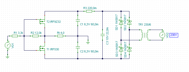

(#) Pafi válasza Gery hozzászólására (») Dec 13, 2007 /
Gery!
Ebből hordozhatót? És majd cipeled a kilós aksit?
Egyébként jó irányba haladsz! Beteszel még egy FET-et, és lesz egy használható erősítőd!
Ismét:
http://www.hobbielektronika.hu/forum/files/a5/a5f5caa32f625bb64f4e3...ff.gif
Az ne zavarjon senkit, hogy soknak tűnik az alkatrész! Ezen már a táp is rajta van! Maga az erősítő csak 4 alkatrész, és normális, nincs DC a kimeneten, nem hangszórófüggő, jóval nagyobb a teljesítménye, kisebb a torzítása, és ez is elmegy 0,3 A-rel.
(#) Gery válasza Pafi hozzászólására (») Dec 13, 2007 /
Hát arra gondoltam hogy 3db AA elemröl ment volna (4.5V)
De ha azt mondjátok hogy az olyan hamar lemerül, akkor ráhagyom bár egy félóráig már birta
A te kapcsolásodat is lehet megcsinálom az irf3205-ökkel mert van még, de nemértem azt a földet a kapcs közepén Szimetrikus táp kell neki vagy mi?

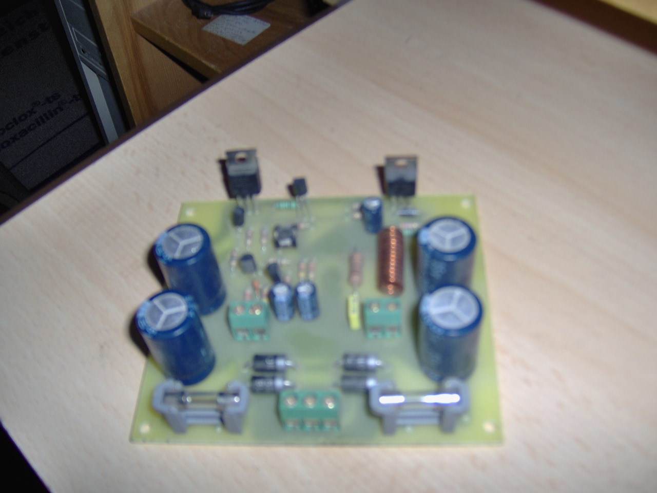

(#) k-o-v-i hozzászólása Dec 13, 2007 /
Egy kérdés!
A két erősittő közül mejiket érdemes megvenni?
1 árban van a kettő!
Ime 2 link:
2 dik :
Várom válaszaitokat...
