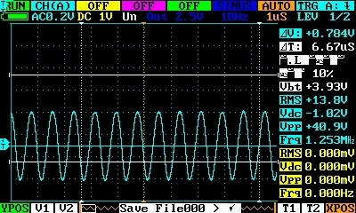

(#) magitor hozzászólása Okt 26, 2013 /
Látom már hírhedt a Genius SW sorozoata, sajnos nekem is be kell állnom a sorba.
A beteg egy SW 5000-res 5.1 es házi zajmozi rendszer.
Kortörténet a következő: Pár hónapja úgy gondolta a mélynyomó végfoka, hogy az örök némaság aszkéta útjára lép, csak hogy boldog legyek. Szerencsémre csak egy ellenállás pörkölt oda, Elő is ástam hamar a szervizkönyvet, és nagy meglepetésemre a "Standby" ellenállás adta meg magát. Ennek örömére cseréltem azonosra, illetve ha már szétkaptam akkor kicseréltem a mélynyomó vezetékét egy kicsit vastagabbra.
Ez egy jó ötlet volt, szépen szólt önmagához képest a rendszer, vigyázva használom eleve.
Aztán pár hét után jött az igaz baj. Brumm az össze csatornára, illetve ha az infráns hangerőszabályzást használom akkor amint meglódul a motor akkor egy hatalmasat pukkan, majd lépésenként (PWM talán a vezérlése, sima dc motor hajtja a potit) ugyan halkabban de pattog.
Hirtelen felindulásból elkövetett ellenőrzést tartottam, a zajt nem máshonann szedte fel a rendszer, önmagában is zajol, bemenet nélkül, rövdrezárt bemenettel stb stb, Így gyorsan egy kör 100nF hidegítést tettem mindkét panelra +- ágra, amivel ugyan javult, de nem szűnt meg a búgás.
Illetve szkóppal rá is mértem, a képket csatolom.
A "léptető" motort is lehidegítettem egy százassal, de vagy nem a motor zaja kerül be, vagy elégtelen volt nem jöttem rá.
Szóval ezek a gondok, jelenleg valamiért a jobb hátsó szatelit nincs magánál, pedig a zaj rajta van ugynúgy, a rendszer többi része működik.
Ha van valami ötletetek mit kellene átnézni, megpiszkálni, örömmel várom!
