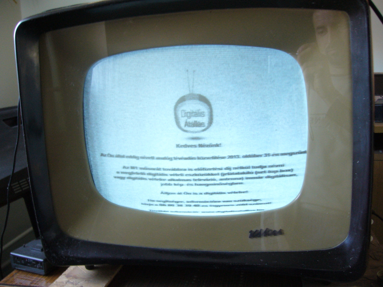

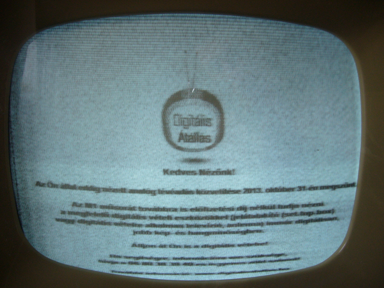

(#) küzmös Gergely hozzászólása Okt 31, 2013 / 2
Sziasztok! Ha már "régi tv".. Akkor egy fénykép a televíziózás egy résztörténetének végéről. Ma 12 órakor végleg lekapcsolták a földfelszíni analóg sugárzást. Ezzel az egész országban.. A képen az OIRT8-as csatornán az MTV1- nek vett VHF adása látszódik, ahol egy rádióadó van ideiglenesen, míg tájékoztatják a "népet". Kár hogy még mindig nincs demodulátorom.. max DVD-vel tudom "megetetni" a készüléket.

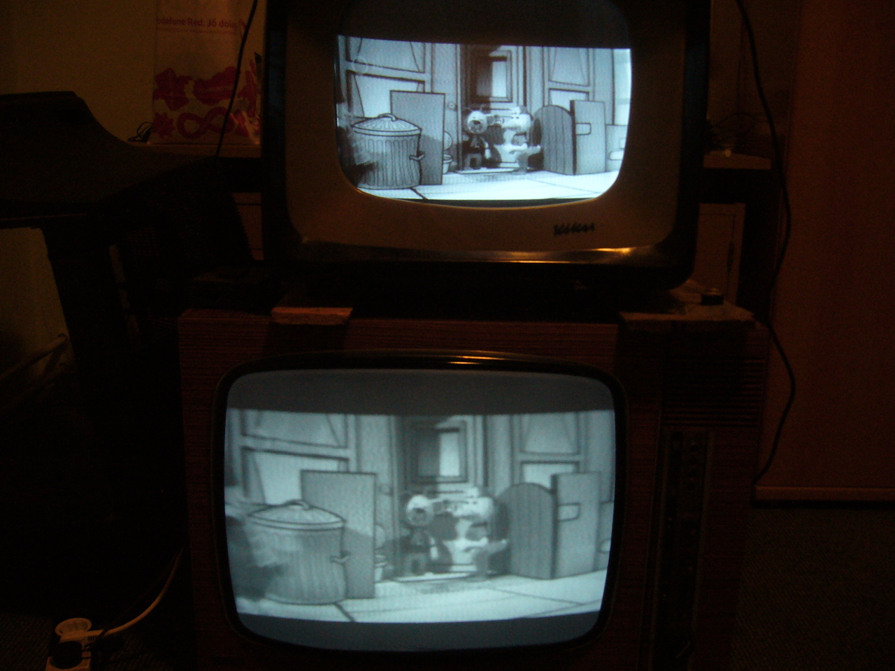

(#) küzmös Gergely válasza kristikoma hozzászólására (») Nov 1, 2013 / 1
Én próbálkoztam egy "újkori" orion hangpanellal is ami CA3065E IC-vel szerelt. Nem akarta az igazságot. Ami viszont ennél is érdekesebb hogy a kékes alatti TV egy Videoton TA4106 "Fortuna2" fantázianévre hallgató jószág 1972 júliusából. Nos tudtommal ez a gép kétnormás, és a jelenség ugyanaz.. Nem hogy csak ugyanaz hanem detto ugyanaz! Tehát ugyanúgy szól.. ugyanott szól, ugyanaz szól mind a két készüléken..
Az MTV1-es is ugyanúgy szólt és jó volt a lekapcsolás előtt.. Nem igazán értem
A hozzászólás módosítva: Nov 1, 2013
(#) kristikoma válasza küzmös Gergely hozzászólására (») Nov 1, 2013 /
A Kádár-könyv azt írja, hogy készítettek kétnormásat, de ezek szerint készült egynormás is.A két tv mögött még egy tv is van? Jól látom?
Hm.. értem.. akkor kikaptam az "egynormás" készülékeket. Jól látod az ott egy TV hátlapja.. mellette mögötte.. kitalálod mi van még a készülékek előtt?

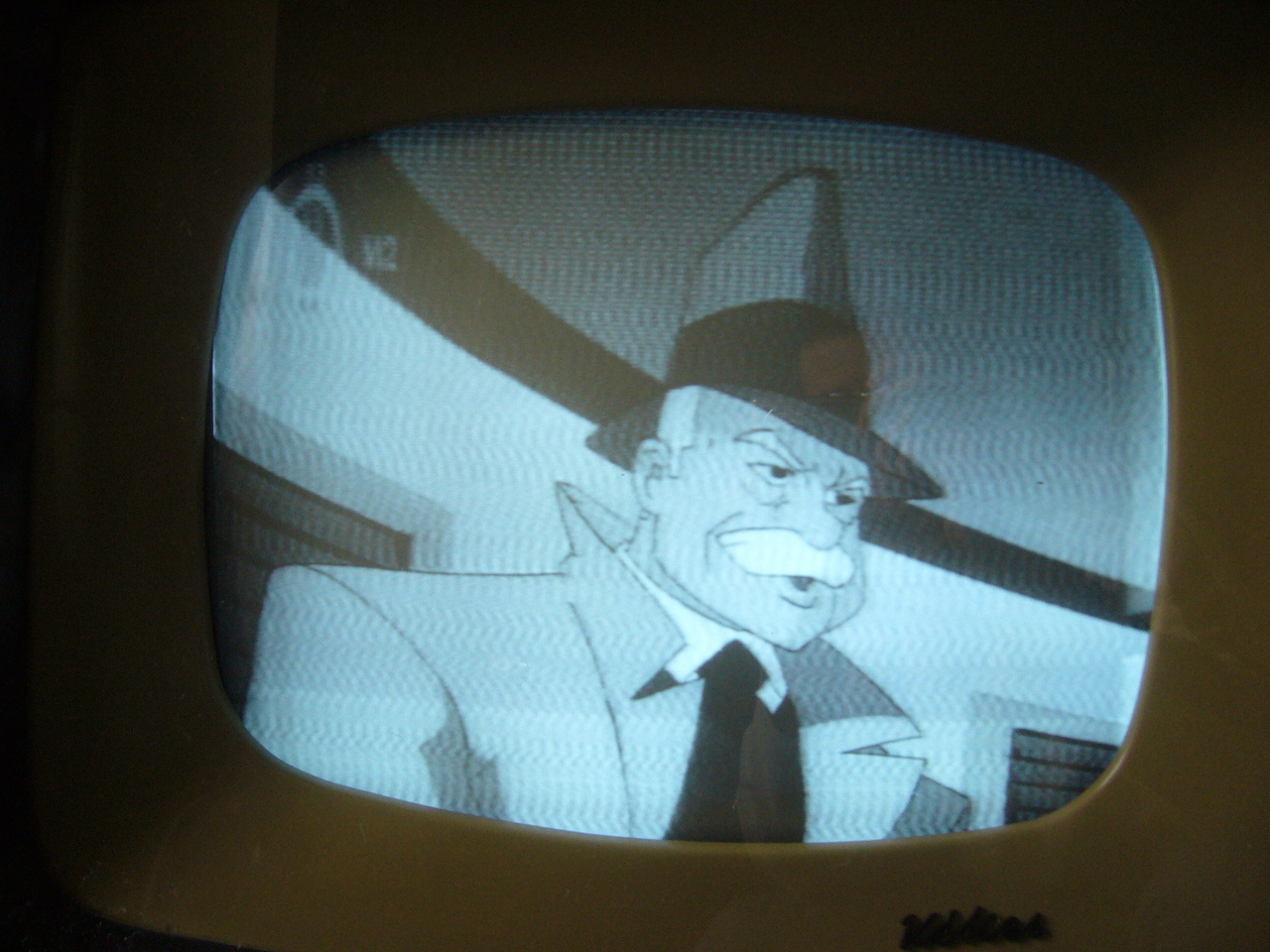

(#) küzmös Gergely hozzászólása Nov 2, 2013 /
Nos kezdeném a legvégén.. miszerint kristálytiszta hangot produkál minden egyes fogható csatorna a kábelen. Ami szám szerint vagy 8 csatornát jelent. Ebből 3 db kristálytiszta éles, kontrasztos képpel párosul.. (a többi valami agyontömörített vacak lehet ,mert jóval csapnivalóbb maga a képminőség. Mind1.. ez ilyen.. )
Köszönet érte az összes fórumra érkezett ,és egyéb privát segítségekért is. Ezek nélkül soha nem ment volna! (Imi65 ,kristikoma) A megoldás ahhoz képest hogy KF részt és rezgőköröket érint.. amihez az ég egy adta világon semmilyen műszerezettségem (és tudásom sincs). Nos ahhoz képest meglehetősen könnyű volt maga a "műtét", az eredeti állapotot nem érinti és jóformán 3 vezeték bontásával visszaállítható az eredeti állapot. Természetesen majd leírom hogy mi a "megoldás" hátha valaki próbálkozna vele. Előjáróban annyit hogy egy Orion AT961-es hangmoduljának első felét (TBA120) használtam fel. (Imi65 javallatára)
