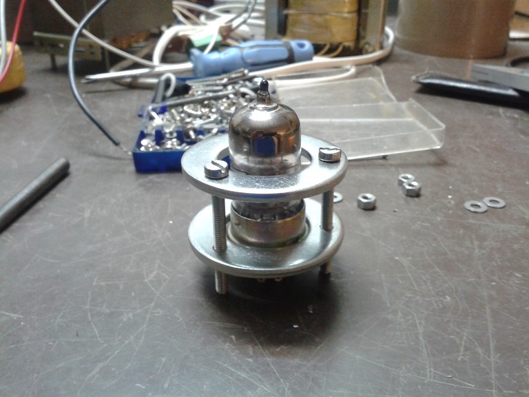

Made in Szili83
![]() De szerintem ez sem lesz rossz. A hozzászólás módosítva: Nov 1, 2013
Ha a csavarszárakra húznál egy-egy kis csődarabot egész mutatós lenne. Mondjuk így sem rossz.

Csak ide valami fém kellene, azon meg sokat gondolkodtam, hogy mi, de nem került kezem ügyébe semmi szép és használható. Ha műanyagot tennék, az meg elolvadna.
Bővebben: Link Mondjuk nem kerek, de szerintem akkor is jobban néz ki mint a menetes csavarszár.
Ez szép és jó, de akkor ebből kellene nekem 42db, ami 2400Ft....+1000Ft a posta...
Majd keresek valamit.
Meg ne haragudj! Védelemnek, lakatos munkának csodálatos, csak emberek szeme előtt ne legyen lehetőleg...
De, ha neked tetszik, nem szóltam!
