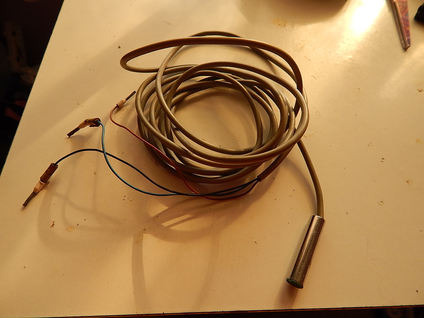

Találtam valamit , de nem tudom hogy mi lehet. Ismerős szerint valami érzékelő, adó vagy valami hőmérő lehet de ő sem tudja.

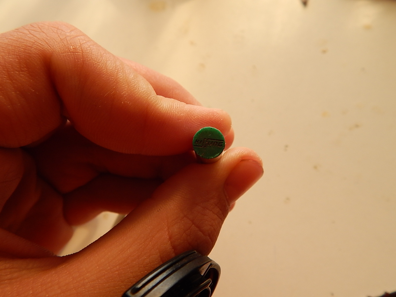

A fém henger végén a zöld műanyagban van valami felirat: KiSSung (képen jól látható kinagyítva). A két SS az nem tuti hogy az mert valami embléma lehet de nem bírom beazonosítani a betűt.
A rajta lévő vezeték 3 erű és a szálakon szám is van: Fekete száma 84 , Kék száma 32 , Barna száma nincsen.

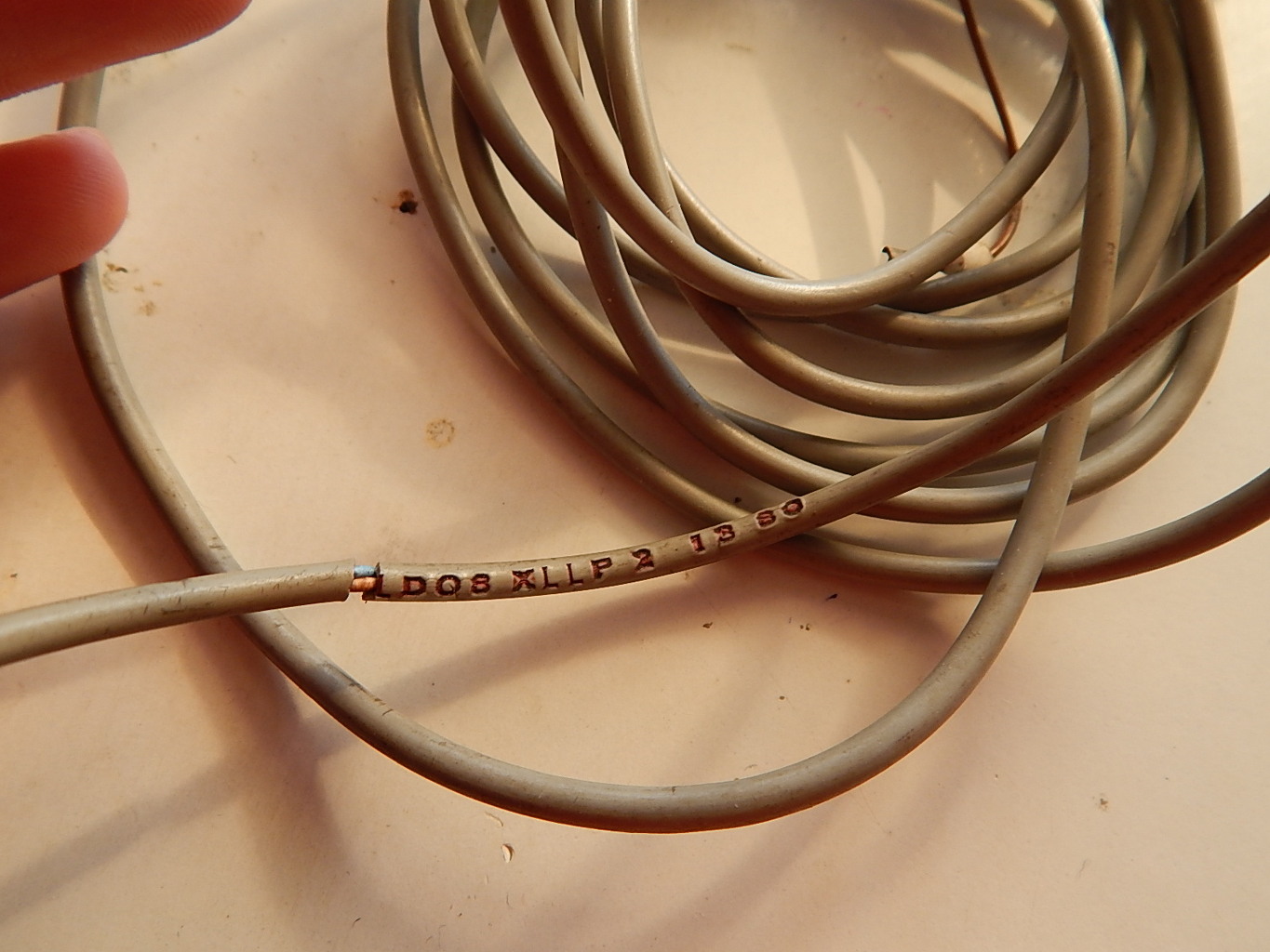

Még a vezetéken a szenzor mellett egy kicsivel van egy felirat pirossal írva ( a képen látható):
DOS XLLP 2 13 80
Ha valaki tudja hogy mi lehet és mire használható annak nagyon megköszönném.

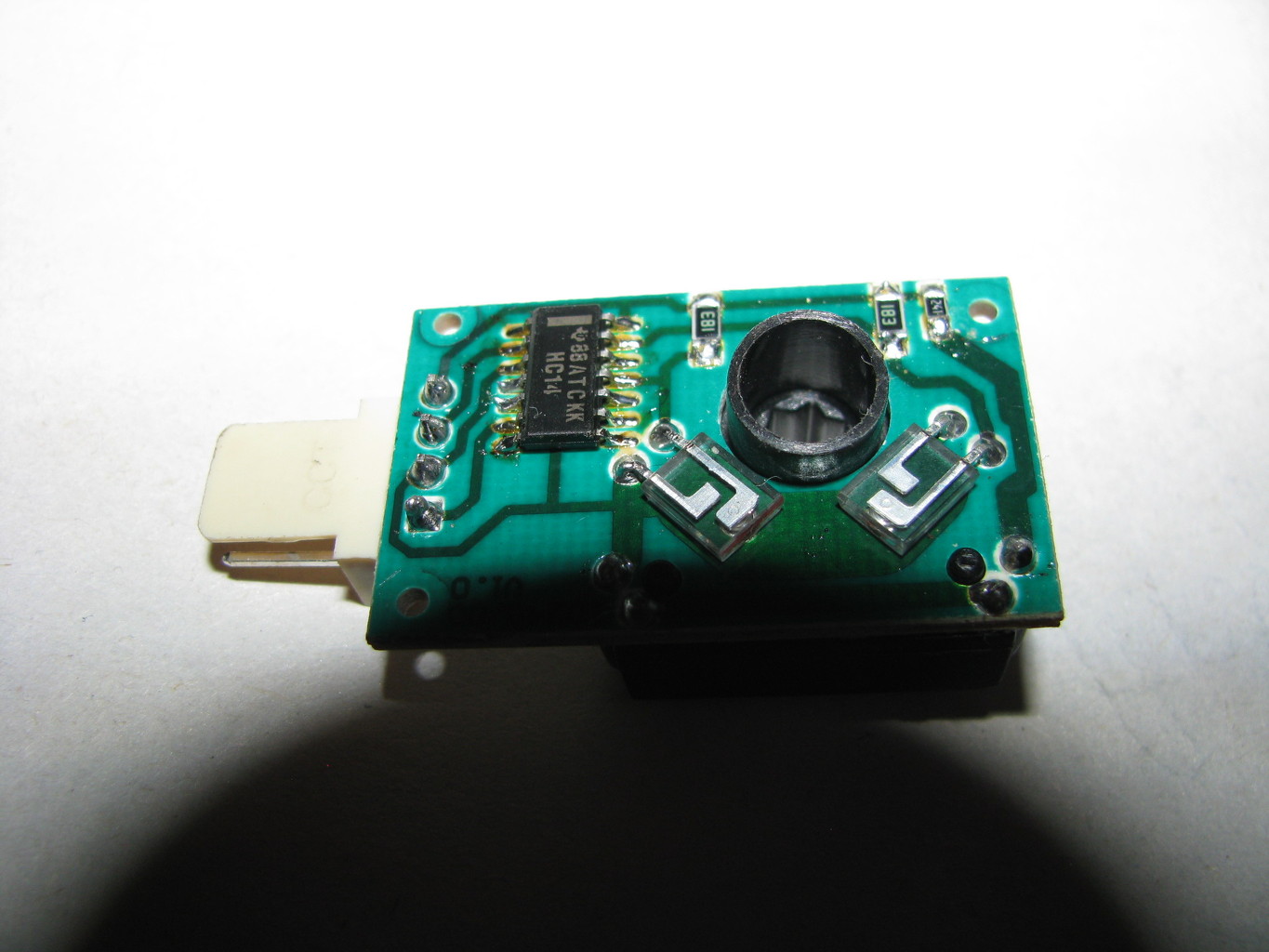

Segítséget szeretnék kérni a képen látható alkatrész működéséhez ami egy kávégép alkatrésze, valami pozicionáló lehet ami a gép forgó mechanizmusára van szerelve.
Azt nem tudom, hogy milyen elven működik, középre egy tengely megy bele ami a fekete cakkos kör alaku részt forgatja aminek a két oldalán 2-2 darab mintha hal ic lenne vagy nem tudom mi mert viszont a kör alak rész ami forog nem mágneses. Valaki megtudná mondani, hogy hogyan érzékelheti a forgást ez az alkatrész?
Kösz előre is minden segítséget.

Ez egy-egy pár infravörös optikai résszenzor.

Kösz a gyors választ, ezek meghibásodhatnak maguktól vagy kevés rá az esély?

Kevés a meghibásodás esélye, de minden képes elromlani. Van ott egy CMOS-IC is, akár ő is lehet rossz.

Hát igen, az ic-re gondoltam, hogy kicserélem, de ilyen optikai senzorokat még háztartási gépekben nem láttam.

Mérni kell... Az IC-s oldalon vannak a vevődiódák, a túloldalon infra LED-ek, ezek nyitófeszültsége 1V körüli - multiméter dióda állásában mérve 900... 1100 a kijelzőn, fordítva szakadás =OK. Adsz neki tápot - lekövetve a panelen - IC 7-es GND, 14-es pozitív, kezdd 5V-al vagy ha tudod mennyiről járt, akkor annyit adj neki. Az IC-oldalon a 2db 18kohmos a diódák - és a bemenetek - felhúzó ellenállásai. E pontokon mérve - miközben lassan forgatod a tárcsát - nulla közeli és tápfeszközeli értékeknek kell lenni. (takarásban táp, megvilágítva nulla). Ha ezt produkálja, akkor az IC kimenetén is hasonló - de szebb alakú - jelek vannak, amennyiben hibátlan.
