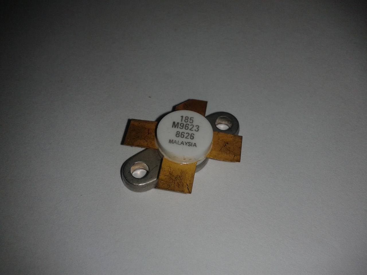

Sziasztok! Kaptam egy nagyobb marékkal ebből a tranzisztorból, motorola a gyártó, van belőle M9622 és M9624 is. Viszont semmi adatlapot nem találok hozzá. Egyébként ennek a tokozásnak mi a neve?
(#) Gafly válasza mikrokapcsolo hozzászólására (») Nov 2, 2013 /
Rádióamatőrökkel el tudod boltolni. 144 MHz-re tök jó végtranyó. Adatok alant.
A hozzászólás módosítva: Nov 2, 2013
Adatok.txt
(#) mikrokapcsolo válasza Gafly hozzászólására (») Nov 2, 2013 /
Köszönöm! Tehát akkor ezek nem jók sima tranyók helyett?
Végülis lehet síma tranzisztornak is használni, csak kár értük.
Valamint ilyen alkalmzásban sok extrát nem nyújtanak...

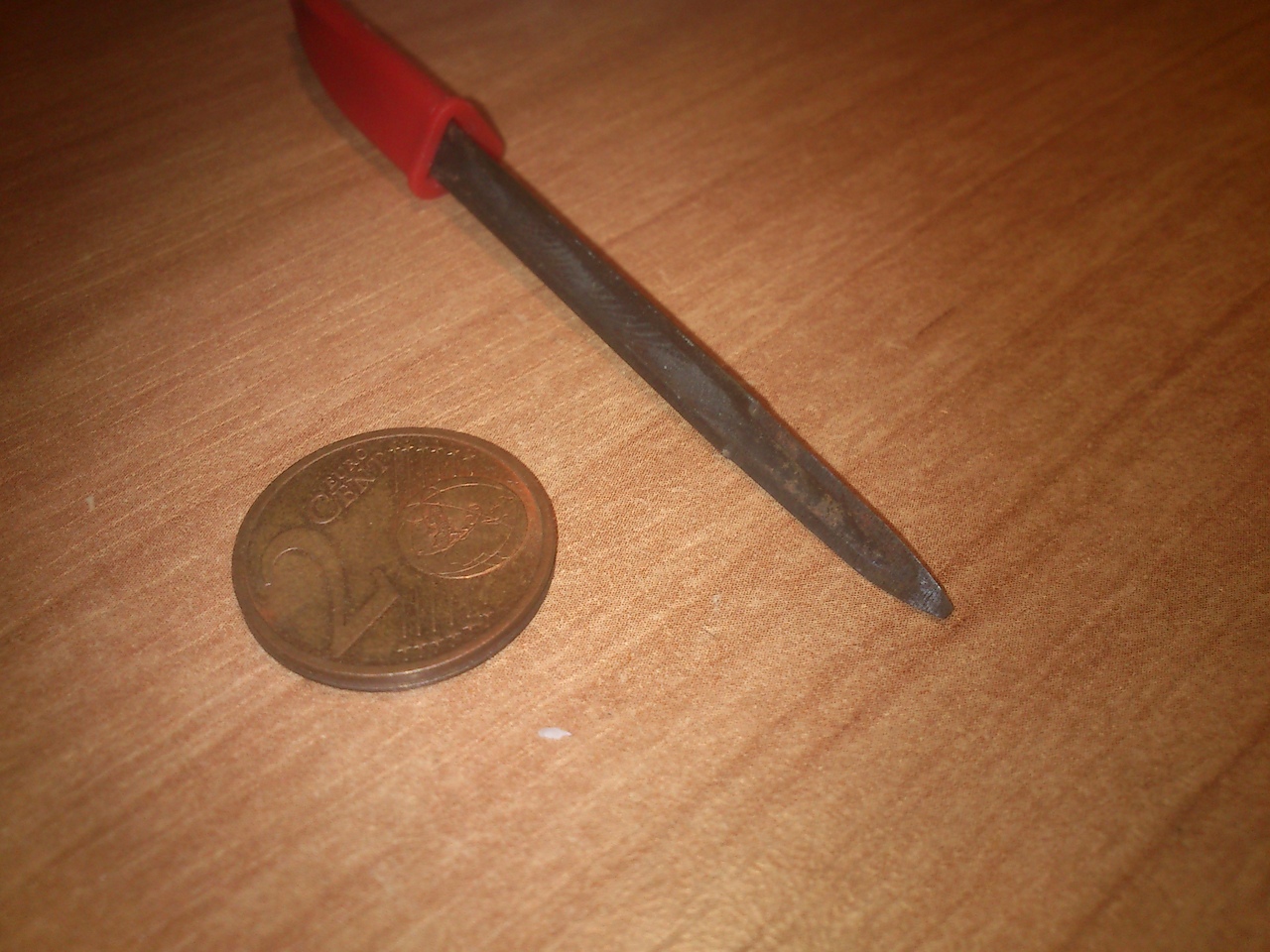

Sziasztok nem alkatrészről hanem egy szerszámról vagy eszközről szeretném megtudni, hogy mire is való, és hát hogy mi is az. Remélem valaki felismeri.
(#) pucuka válasza depi52 hozzászólására (») Nov 2, 2013 /
Hántolókés.
Sik fellületek "huplijainak" eltüntesésére használják. Pl. esztergagép ágyának síkba hántolására.
(#) depi52 válasza pucuka hozzászólására (») Nov 2, 2013 /
Köszi a gyors és hasznos választ!

(#) Glitter válasza depi52 hozzászólására (») Nov 2, 2013 /
Még háromélű saubernek is nevezik.
(#) gkari válasza Glitter hozzászólására (») Nov 2, 2013 /
Ha ezzel kellene esztergaszán ágyat hántolni, mondanám is a szitkokat, sauber (sorjázó-)-nak (-nek) kiváló.
(#) Glitter válasza gkari hozzászólására (») Nov 2, 2013 /
Igen, de nem az én ötletem volt az eszterga csúszó ágyának az ezzel való hántolása.
(#) pucuka válasza gkari hozzászólására (») Nov 3, 2013 /
Pedig akár hiszed akár nem, erre is használták, és a szerszámkészítők egyik legfontosabb szerszáma. Hogy csak sorjázásra használtad, az a Te dolgod. Nem csak egy méretben létezik, és biztos nem fogkefével takarították a járdát.

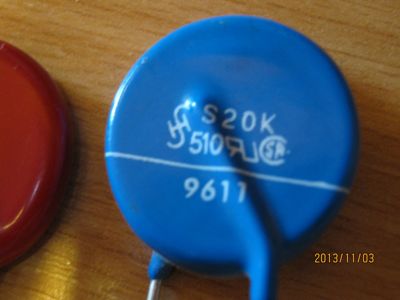

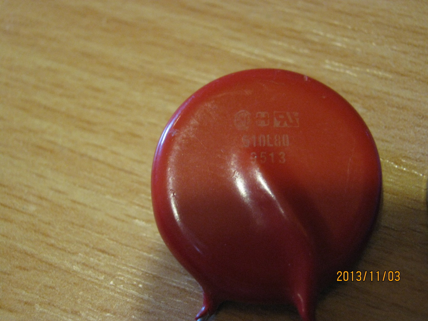

(#) Melphi hozzászólása Nov 3, 2013 /
Valaki esetleg tudja, hogy ezek milyen alkatrészek,és mi az értékük, én áramkorlátozóknak tippelem, vagy valami túlfesz kütyü?
Köszönöm

(#) _vl_ válasza Melphi hozzászólására (») Nov 3, 2013 /
Varisztor (túlfeszvédő). A 20 a mérete, az 510 a küszöbfeszültsége, a 9611 a gyártás éve és hete. A kék gyártójának neve 96-ban Siemens volt, most Epcos név alatt fut a cég.
Katalógus
A másik hasonló alkatrész, más gyártótól, és más értékekkel.
Köszönöm szépen, és mi az hogy küszöbfeszültség mi történik ha eléri?
Elkezd vezetni. A katalógusban benne van, hogy mekkora feszültségen kb. mekkora áramot tud levezetni. Persze nem sokáig, mert idővel felmelegszik, és ha addigra nem múlik el a túlfeszültség, akkor tönkremegy.
(#) Melphi válasza _vl_ hozzászólására (») Nov 3, 2013 /
Értem, köszönöm

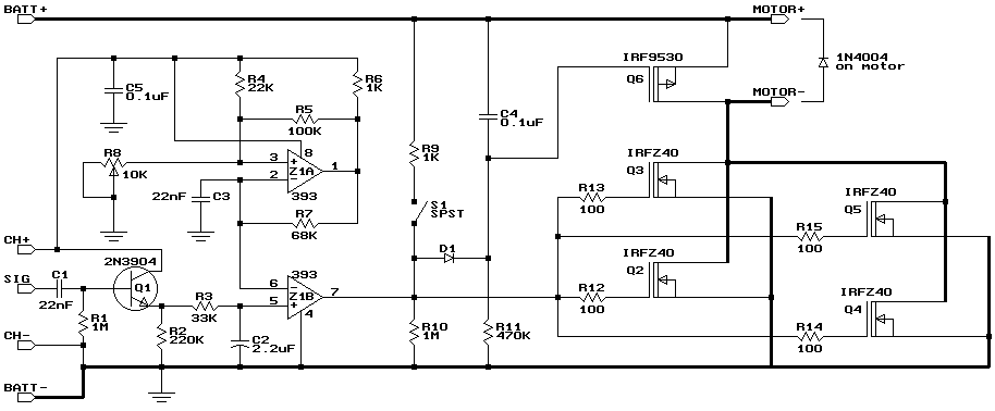

(#) szabi95 hozzászólása Nov 3, 2013 /
Van egy kefés motor sebbesség szabályzóm és van benne egy alkatrész amit nem ismerek.A kapcsolási rajzban z1a val és z1b vel van jelölve.
(#) Hp41C válasza szabi95 hozzászólására (») Nov 3, 2013 /
Szerepel ott egy 393 felirat is. Talán LM393..
