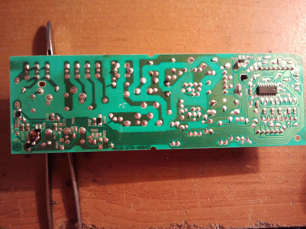

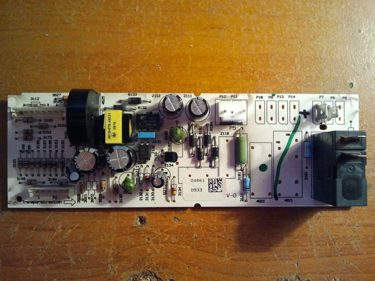

				Sziasztok Az alábbi készülékkel kapcsolatban szeretném kérni a segítséget, Whirlpool AKP 211/ix beépíthető elektromos sütő. Egyik nap még működött következő használatnál pedig ahogy kivan választva a sütés típusa a kijelzőn megjelenik ---C és semmit nem csinál. Mindent átnézve és mérve kiderült, hogy a vezérlő panel a hibás, amin egy BC847 -es tranzisztort cseréltem, és egy diódát így a sütő ugyan működik szinte minden de maga a kijelzőn még mindig ---C jelenik meg, így időzíteni programozni nem lehet. Magán a panelen a következő található AT&S K2B KL 94V-0 és 4619-670-46043 sajnos semmit nem találtam róla, ha valaki tudna róla valamilyen kapcsolási rajzot vagy már találkozott ilyennel kérem írjon! Mellékelek két képet a panelről. Az egyiken megjelöltem egy smd alkatrészt aminek a kódja T4 ha valaki ismeri ezt a panelt kérem mondja meg mi lehet, én egy diódának gondolom. Bárki bármit tud ezzel kapcsolatban segíteni, annak előre is köszönöm!
				Senki nem találkozott még ilyen vezérlővel?
