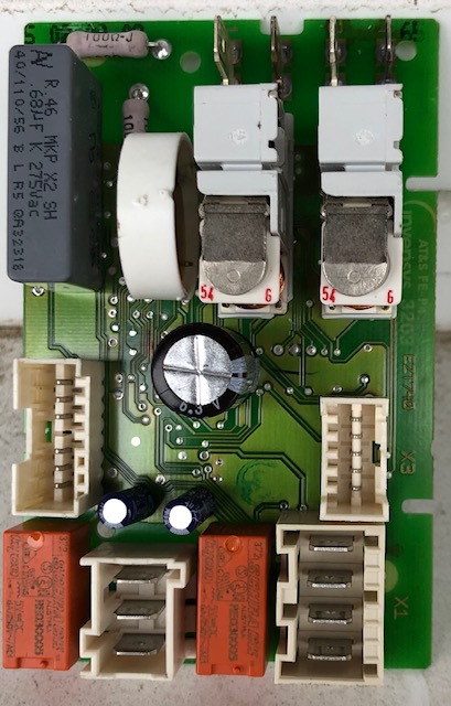

Adott egy Imperial B 8662-2 UP tip elektromos sütő. bekapcsoláskor kijelző működik, a vezérlő panelen lévő relé csak berreg (csak szétszedve segítséggel kapcsol ) a tekercsén 2,5v dc ( a relay 6v dc). service manualt, kapcs rajzot nem találok, felteszem a panel képét, hátha valaki tud segíteni...
(#) erbe válasza lithium hozzászólására (») Máj 14, 2023 /
A középen látható elkó lábain mérj feszültséget üresjáratban és amikor meg akarja húzni a relét. Ha nem tudsz vagy akarsz feszültség alatt méregetni, forraszd ki a nagy szürke kondit! Csökkent a kapacitása.
(#) lithium válasza erbe hozzászólására (») Máj 14, 2023 /
Az elkón mért feszültség stabil 5v mindenkor függetlenül a relén mért fesz-től.
Ki kellene mérni a tekercsellenállásokat. Nem valószínű, hogy eltérés lesz. A többi nehezebb. A meghajtó kört lekövetni és ellenőrizni. FET vagy tranzisztor, mekkora a bemenő, bázis vagy Gate feszültség?
(#) Gafly válasza erbe hozzászólására (») Máj 14, 2023 /
Ha 6 Vdc tekercsű relén 2,5 V van (és gondolom nem stabil, mert berreg), akkor szerintem nem a tekerccsel lehet a gond...
(#) erbe válasza Gafly hozzászólására (») Máj 14, 2023 /
De terhelten is 5 V a feszültség. Én is először a táp ágra gondoltam.
Ettől függetlenül nem ártana kimérni a 680 nF-os kondit. Lehet, hogy az elkót is.
A hozzászólás módosítva: Máj 14, 2023
(#) lithium válasza erbe hozzászólására (») Máj 19, 2023 /
Ott a pont!
A héten nem nagyon volt időm, de ma a 0,68uf szürke kondit megmértem (ld.fotó) , cseréltem, s a sütő tökéletesen működik. Hálás köszönet a segítségért!

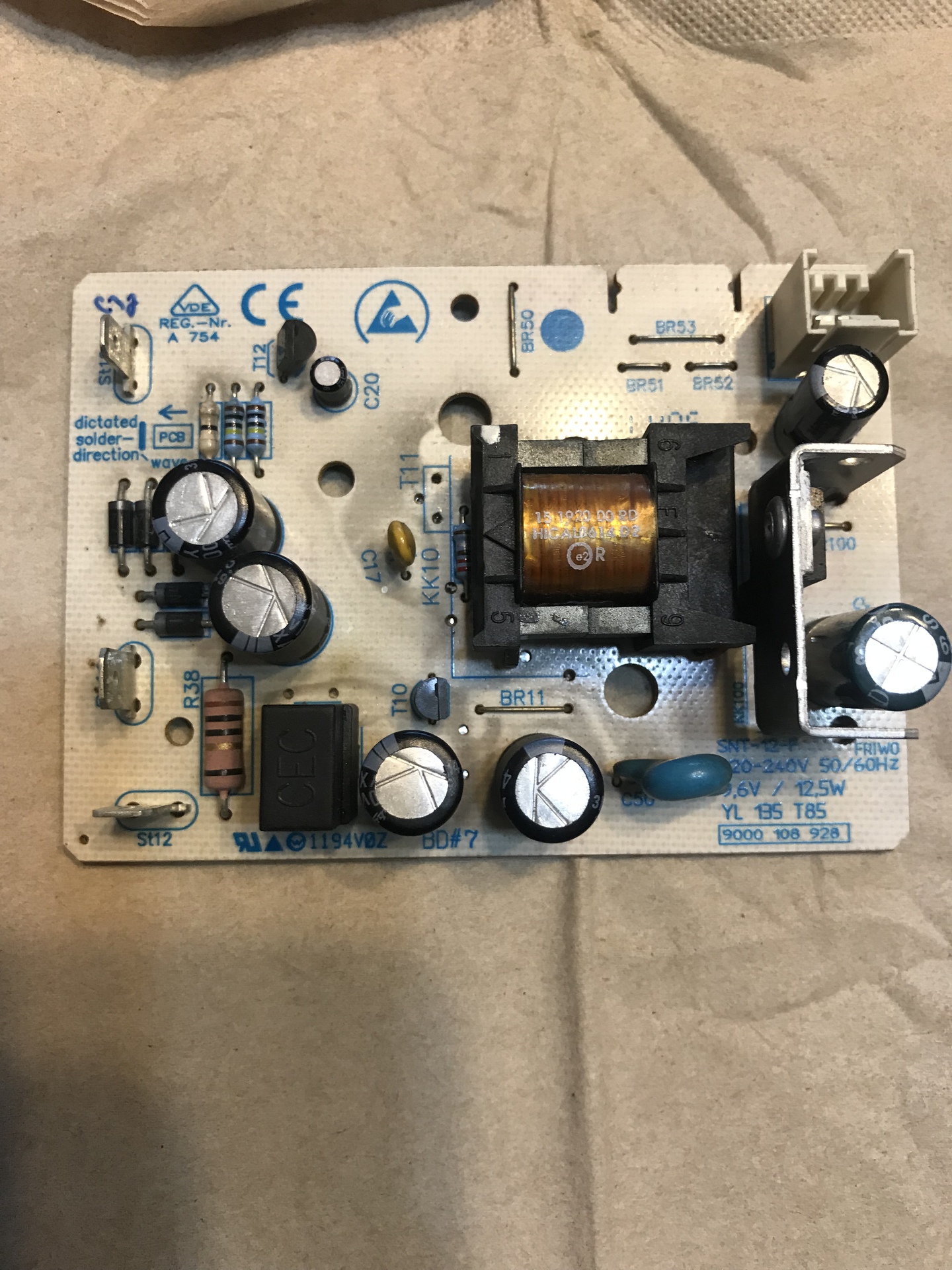

Siemens HTHE76s kerámia kombi üvegkerámialapos tűzhely
Az egyik tranyó KSi 44, alatta G17, a másik ismeretlen még a jelőlése is. Jó lenne ha valaki ráismerne. Van valakinek ilyen komplett tápja ami a képen szerepel? 15.1920.505-73 9.6v / 12.5w
(#) user1914 válasza balan hozzászólására (») Dec 4, 2024 /
Szevasz!
Ha van szkópod, meg leválasztó trafód akkor meg lehet javítani.
Itt egy alap kapcsolás ezzel az IC-vel.
Vagy egy másik kapcsolás is.
Üdv. M.

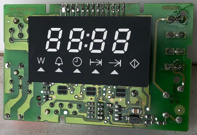

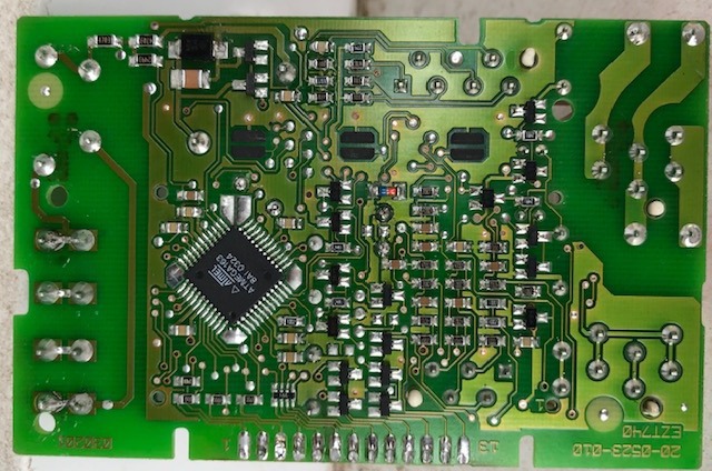

Whirpool beépített sütő
Javított már valaki Whirpool AKZM8480 ix sütőt? Bővebben: Link
A hibajelenség az,hogy a sütési paraméterek hiába vannak be állítva, indításkor a sütő nem indul el. Relé nem kattan és egy kis idő múlva F 04 hiba kódot ír ki. Azt találtam róla,hogy talán kommunikációs hibát jelez, vagyis a kezelő nem kommunikál a vezérlő panellal. Amúgy a kijelző működik. Ez processzor hiba lehet? Ebben az esetben javítható,vagy csak másik vezérlő panel cserével? A fűtőszálak, érzékelők jók. Mi lehet még a hiba?
