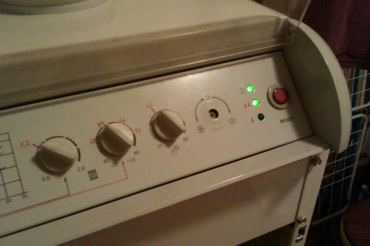

Üdv.!
Van egy Termomax Amica ECO PBA 4v típusú gázkazánom. A téli-nyári üzem forgókapcsolója feladta a harcot. Kicserélném, de a neten nem találtam, csak a szerviz hálózatra adott találatokat. A gyártót még nem hívtam, de gondolom csak szerelőket szolgálnak ki.
Tud v.ki v.mit javasolni?
Köszi előre is!

(#) tibibalogh520 válasza axax hozzászólására (») Nov 7, 2013 /
Ha stimmel amire gondolok, akkor az a "forgókapcsoló" egy potméter. Elektronikai alkatrészboltban beszerezhető.
Az ellenállás értéke rá van írva az oldalára.

(#) axax válasza merciabc hozzászólására (») Nov 7, 2013 /
Üdv merciabc!
Csatolom a képet. Remélem segít. Vagy a kiszerelt állapotra gondoltál? Ott még nem tartok, kell a fűtés és a meleg víz. Egyébként ma 4x hívtam a gyár ügyfélszolgálatát. Eredménytelenül.
Egyébként a kapcsolónak nem csak az a baja, hogy letört a gombja, hanem kontakt hibás is. Pl. pici mozgatásra kikapcsol a kazán. Egyébként a tágulási tartály ellen oldali levegőnyomásának mi a normál értéke?

(#) szerviz válasza axax hozzászólására (») Nov 7, 2013 /
No, a Termomax ügyfélszolgálatát hiába hívogatod, a cég csődeljárás alatt van.
Az ECO vezérlőpaneljét már régóta nem lehet beszerezni, ezért került a helyettesítésére az ECO D panel.
Szerintem az ország utolsó ECO paneljét tavasszal szereltem be......
De az ECO-ban nem kapcsoló van, hanem potméter. Cseréld ki.
