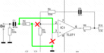

(#) reloop hozzászólása Nov 7, 2013 /
Nagy zsolio! Berajzoltam a fázis megfordításához szükséges változtatásokat.
(#) nagy zsolio válasza reloop hozzászólására (») Nov 7, 2013 /
Így csináltam meg
A hozzászólás módosítva: Nov 7, 2013
(#) reloop válasza nagy zsolio hozzászólására (») Nov 7, 2013 /
Az IC 2-es láb és a 33k értékű R2 ellenállás között nem látom, hogy el lenne vágva a fólia.
Valóban csak az ic lábánál vágtam el a testet!
A képre rá tudod rajzolni a vágásokat?
Valamilyen (nem elektron.uw.hu) helyről be tudnád linkelni az alkatrészbeültetést?
Szerk.: Berajzolom szívesen.
Kapcsolási rajz alapján raktam össze.
Meg van szól!
Remek, már majdnem kértem egy felülnézeti fotót a rajzoláshoz.
