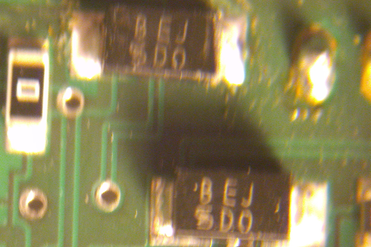

(#) kiljah hozzászólása Nov 6, 2013 /
Üdvözlök Mindenkit! Kérdésem: a képen látható alkatrészek értékei milyen, kódrendszerrel vannak megadva? Köszönöm.

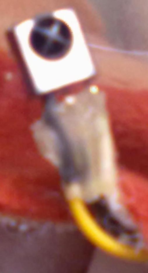

(#) userbrava hozzászólása Nov 8, 2013 /
Sziasztok! egy játékban találtam ezt az alkatrészt.szeretném megtudni hogy mi ez,és hogy mi
a funkciója ? Thx..
(#) laszlo raduj válasza userbrava hozzászólására (») Nov 8, 2013 /
Infra vevő, a távirányító jeleit veszi. A pontos nevet nem tudom.
Legalábbis ami latszik azon a homályos képen.
A hozzászólás módosítva: Nov 8, 2013
(#) userbrava válasza laszlo raduj hozzászólására (») Nov 8, 2013 /
köszönöm a gyors segítséget ! ez egy interaktív játékban van,távirányító nélkül létezhet hogy működésre bírom valamilyen direkt kötéssel?
(#) _vl_ válasza userbrava hozzászólására (») Nov 8, 2013 /
Létezhet. Meg az ellenkezője is. Nagyban nehezíti a dolgot, ha nem értesz hozzá...
(#) fater0827 válasza userbrava hozzászólására (») Nov 8, 2013 /
A távirányító mind a többi is jelsorozattal kommunikál (sörös akarom mondani soros ) , pl számítógép RS232 , PIC , , , az infravevő jelkimenetére kötve működésre lehet bírni .
Sok sikert próbálgatást . Szép kihívás .
