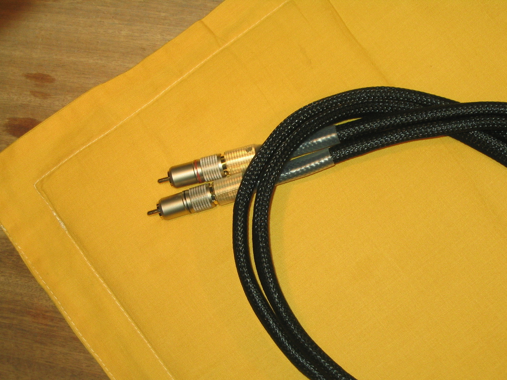

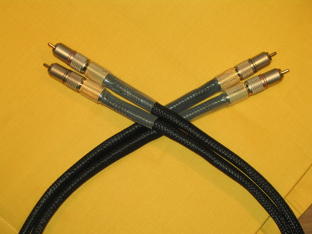

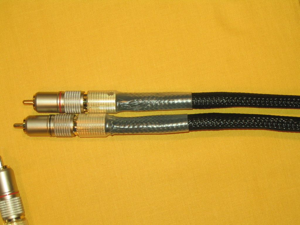

Szeretném Nektek bemutatni a legújabb remekművemet. Elkészültem egy nagyon jó minőséget produkáló saját készítésű Interconnect kábellel.
A kétkomponensű kábel felépítése a következő:
9x0.05mm-es Litze huzalból készült a kábel. Erenként 200 Litze szálat fektettem egymás mellé, és a 200 szálat egybefogva betekertem őket nagyon vékony teflon szalaggal. Erre a magastartomány javítása céljából tekertem még egy 0.12mm-es zománcszigetelésű Manganin huzalt. A két kábelben így összesen 800 Litze szálat használtam fel. Az erek kaptak egy zsugorcső szigetelést, és az érpár (melegpont és földelés) is egy zsugorcsőben fut. Az egészre kívülről adtam esztétikai szempontból egy kígyóbőr bevonatot, és a két végét árlátszó zsugorcsővel rögzítettem az RCA csatlakozóhoz.
Az eredmény egyszerűen fenomenális lett. A kábel nagyon jól illeszkedik a csöves rendszeremhez, mert puha, lágy, meleg, természetes, hosszan hallgatható, de ugyanakkor nagyon-nagyon részletező hangot produkál a hangszóróból. A mélytartomány nagyon ütős, bőven elég ami átmegy a kábelen és a magastartomány pedig kristálytiszta és nagyon levegős. Az énekhang csodálatos, a hegedű hangja fenomenális. Az előnye ennek a dolognak az, hogy a Litze elemi szálai zománcszigeteléssel rendelkeznek, és így nagyon hasonlatos a merev egyeres kábel felépítéséhez. A Skinhatás itt nem probléma, mert 3600 elemi szálban fut a jel, és ez nagyon-nagyon jót tesz a hangnak. A végeredményről Készítettem róla Nektek néhány képet.

(#) petemazi válasza Gery78 hozzászólására (») Nov 7, 2013 /
Jesszus, van türelmed
(#) dudassandor1 válasza Gery78 hozzászólására (») Nov 8, 2013 /
Tetszik a kidolgozása a kábelednek, és az elszántság illetve a türelem! Gratulálok hozzá!
Valaki nem rég már leírta, hogyha már annak nagy élményt és örömöt okoz a produktum aki gyártotta, akkor megérte a befektetett munka!
(#) zsoltee0001 válasza Gery78 hozzászólására (») Nov 8, 2013 /
Kábelt gyártottál? Nem semmi!
Gratula!
Egyszer meghallgatnék egy ilyen rendszert, hogy mi a külömbség egy ilyen és hagyományos kábelnél, bár az én hallásom a fülhallgató erősítőt se tudja hova tenni
(#) Gery78 válasza dudassandor1 hozzászólására (») Nov 8, 2013 /
Köszi szépen, szerettem volna egy olyan külső megjelenést adni a kábelnek, hogy a látványa is szép legyen. Igen nagy élmény volt a meghallgatása, de amíg még csak a prototípus készült el, addig nem így nézett ki, sokkal egyszerűbb volt a kinézete. Miután meghallgattam, úgy döntöttem, hogy megéri szépre megcsinálnom.
(#) Gery78 válasza zsoltee0001 hozzászólására (») Nov 8, 2013 /
Köszi szépen!
Így van teljes egészében az én művem.

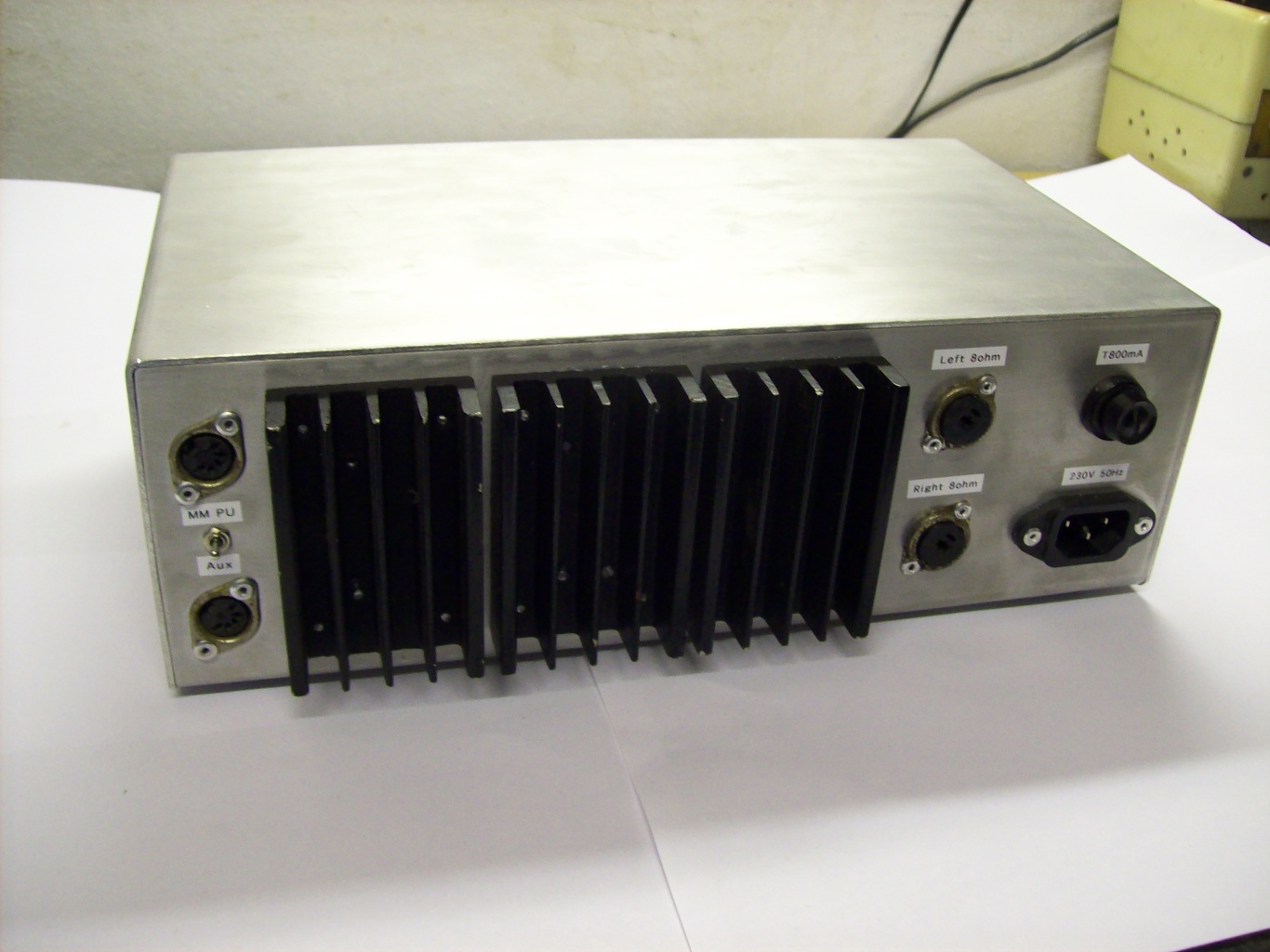

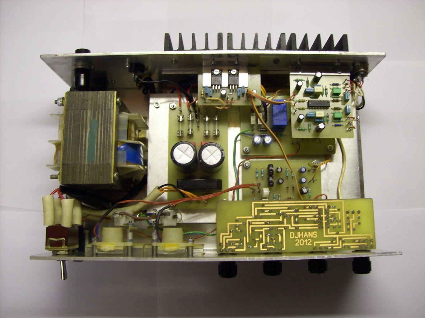

(#) djhans hozzászólása Nov 8, 2013 / 1
Ismét elkészült egy Quad 405. Ez most egy retró stílusban épített integrált erősítő. Hangfal védelem kivezérlésjelző, hangszín szabályozó, RIAA korrektor található benne. Hátul lehet váltani aux és az MM PU között. A végekben 709 és Tungsram BDY73 lakik.
(#) pjg válasza djhans hozzászólására (») Nov 8, 2013 /
Szép! Csak azok a feliratok.... Anno volt egy kollégám. Ő még a rezsóra is ráírta alfaszettel: "Vezeték neve" system.
(#) Buvarruha válasza djhans hozzászólására (») Nov 8, 2013 /
Frankó lenne, de a feliratok nagyon lerombolják. Én meg szoktam kérni rajzolós csajokat, hogy alkoholos filccel rajzolják meg a feliratokat.
(#) Csupasz válasza djhans hozzászólására (») Nov 8, 2013 /
Gratulálok, nagyon jó lett!A feliratozás valóban nem illik ehhez a szépséghez....
A Deprez- műszerek miből származnak?
(#) djhans válasza Csupasz hozzászólására (») Nov 8, 2013 /
Köszi! A feliratok nem véglegesek. Videoton Cleopatra rádióból vannak a műszerek.
(#) Gery78 válasza djhans hozzászólására (») Nov 8, 2013 /
Szép kis készülék lett, olyan nosztalgikus hangulata van a megvilágított kivezérlésmérőknek. Milyen feliratokat tervezel rá? Hangja milyen lett?
(#) djhans válasza Gery78 hozzászólására (») Nov 8, 2013 /
Nagyon jó hangja van. Semmi zaj. Még a korrektorban se. Nem tudom hogyan kéne szép feliratokat tenni rá. Szerinted?

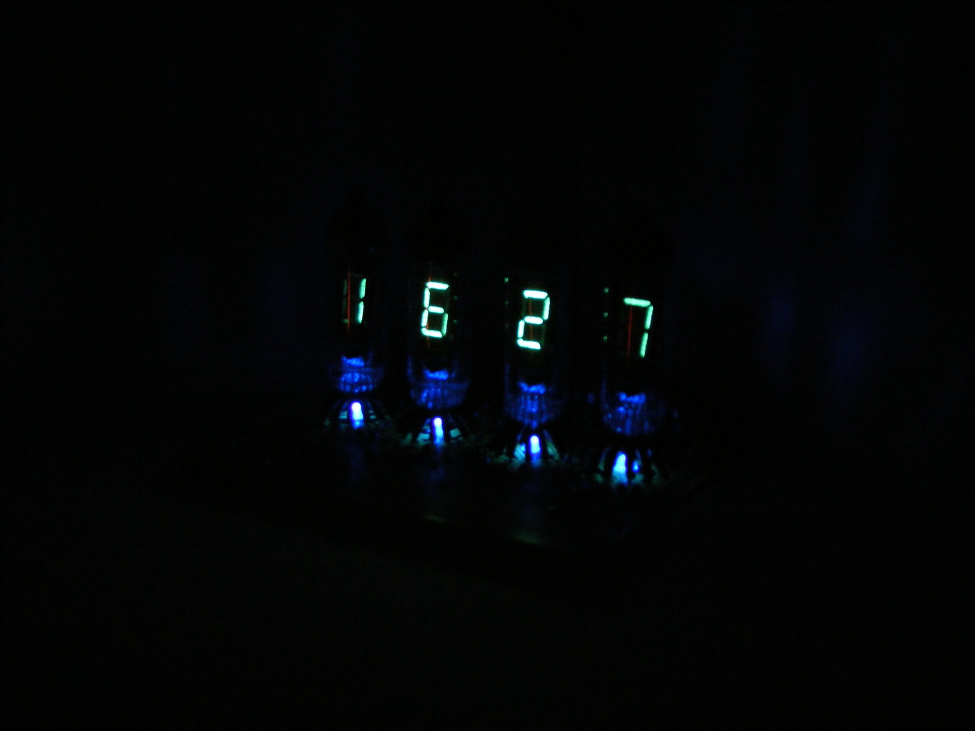

Bemutatom VFD csöves órám.
Működés közben

(#) vicsys válasza Mybuster hozzászólására (») Nov 8, 2013 /
Szép lett, gratula.
(#) Feki válasza Mybuster hozzászólására (») Nov 8, 2013 /
Szia ! Igényes , szép munka ! Gondolom egy legalább ilyen szép dobozt készítesz majd hozzá. Nekem is van egy rakás iv-6 csövem ,amiből órát akarok fabrikálni egyszer , de még fogalmam nincs melyik kapcsolást lenne érdemes megépíteni. Ez teljesen saját találmány ?

(#) Mybuster válasza (Felhasználó 13571) hozzászólására (») Nov 8, 2013 /
Köszönöm! Igen

(#) Mybuster válasza Feki hozzászólására (») Nov 8, 2013 /
vicsys: Köszönöm!
Feki: Köszönöm, igen tervben van a doboz készítése. A program kivételével teljesen saját találmány.(Az eredeti óra ledes volt.) A csövek pedig egy mérőműszerből származnak.
(#) Mybuster válasza dudassandor1 hozzászólására (») Nov 8, 2013 /
Köszönöm, így igaz!
Ügyes vagy ! Remélem majd egyszer publikálod az után építéshez szükséges fájlokat !
